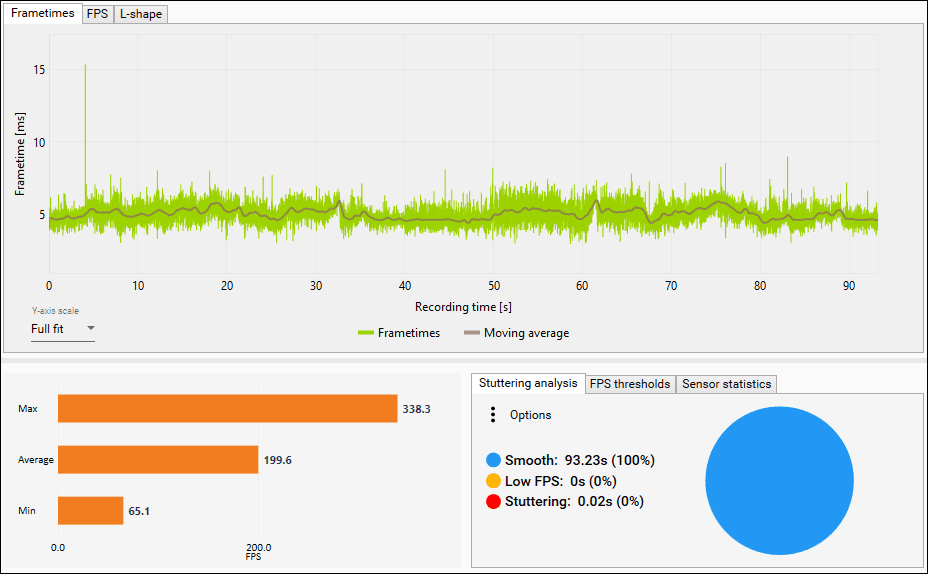

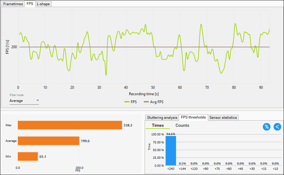

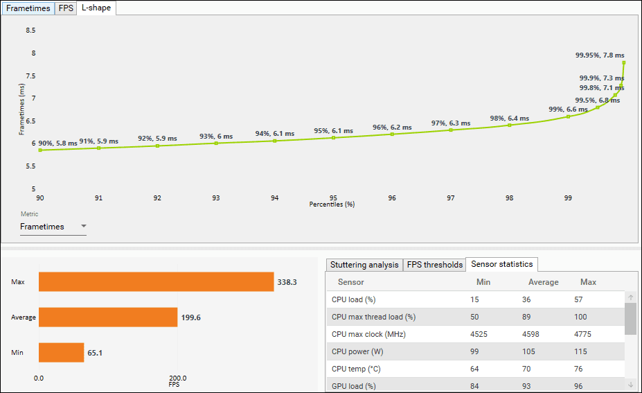

ibt es eigentlich ein Tool mit dem man gut Graphen zur Frametime aufzeichnen kann?
Hab vor kurzem "Capframe X" genutzt, um Werte von Undervolting/Stock/Overclocking mal in verschiedenen Spielen zu vergleichen, ich finde, die Übersicht ist ganz OK.
