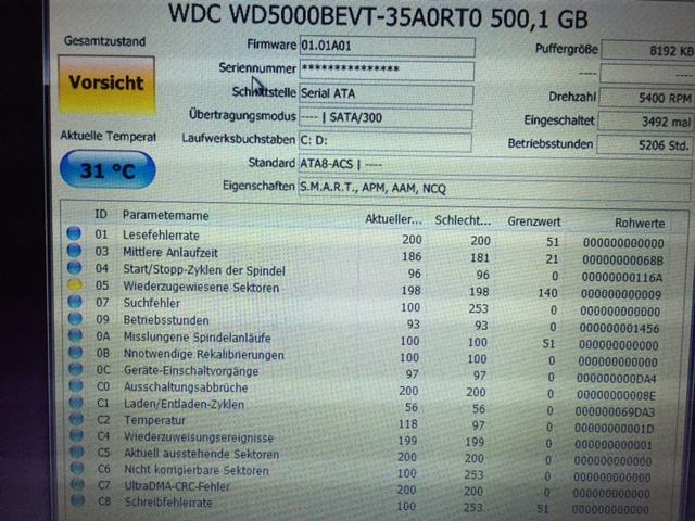

Die alte WDC WD500BEVT 500 GB HDD habe ich durch eine Crucial C300 256GB SSD ersetzt, da Crystaldiskinfo als Gesundheitszustand ein "Vorsicht" meldet ("Wiederzugewiesene Sektoren", siehe Anhang) und Win 7 Pro 64 bit (vorher Home) darauf komplett neu eingerichtet. Das System ist jetzt zwar schneller, aber an den Abstürzen ändert es anscheinend nichts.

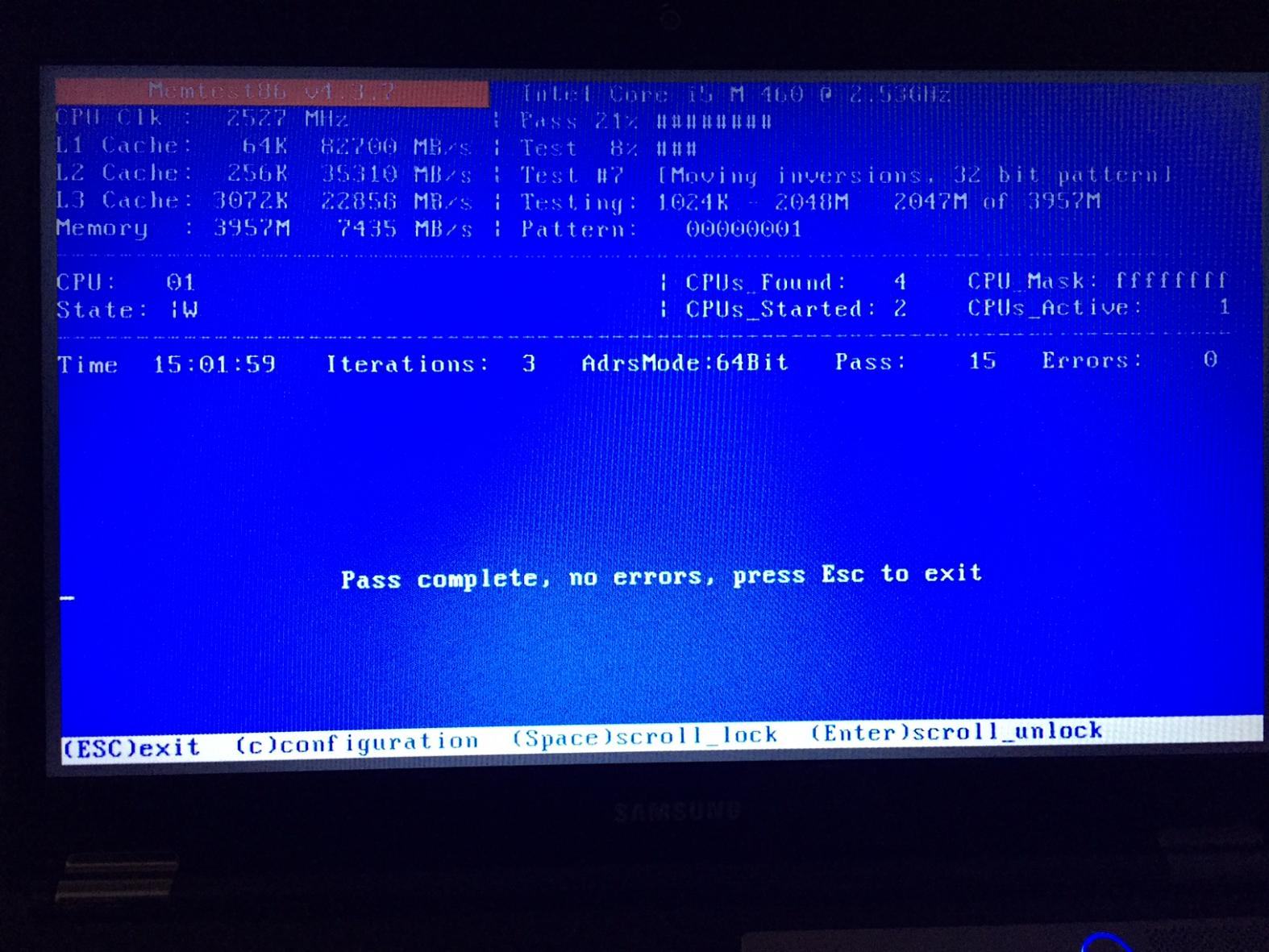

Die 4 GB RAM habe ich 15 Stunden mit Memtest durchlaufen lassen und soweit keine Fehlermeldungen, siehe Anhang.

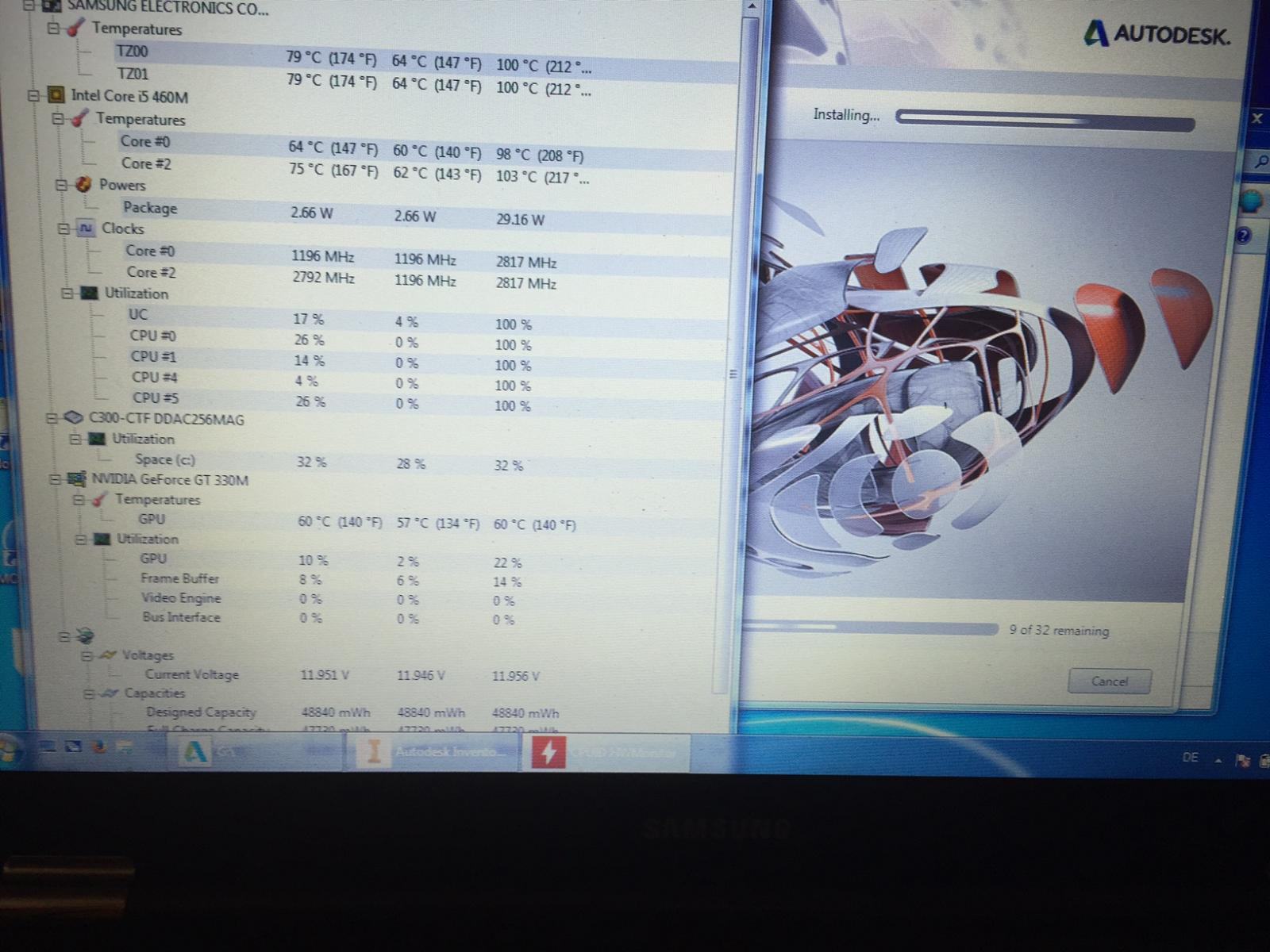

Habe während der Autodesk Installation mal die Temperaturen via hwmonitor beobachtet, sieht aber für mich so aus, als seien die noch im Rahmen (siehe Anhang) Oder sind knapp 60 °C für die beiden Prozessorkerne im Idle schon zu hoch? Hoch geht es dann unter Last bis kurzzeitig 100 °C laut hwmonitor.

Was sagt Ihr zu den Temperaturen auf dem dritten Foto?
Max. rund 85°C sind da normal und auch nur wenn man die CPU richtig streßt und ne Installation macht das definitiv nicht!
Und bei über 100°C (genau AFAIK 105°C) schaltet die Kiste da halt ab und taktet vorher schon die CPU runter!
Neue WLP und Lüfter reinigen sollte da definitiv helfen.
Ist übrigens bei ner fast 7 Jahre alten Kiste was total normales.
