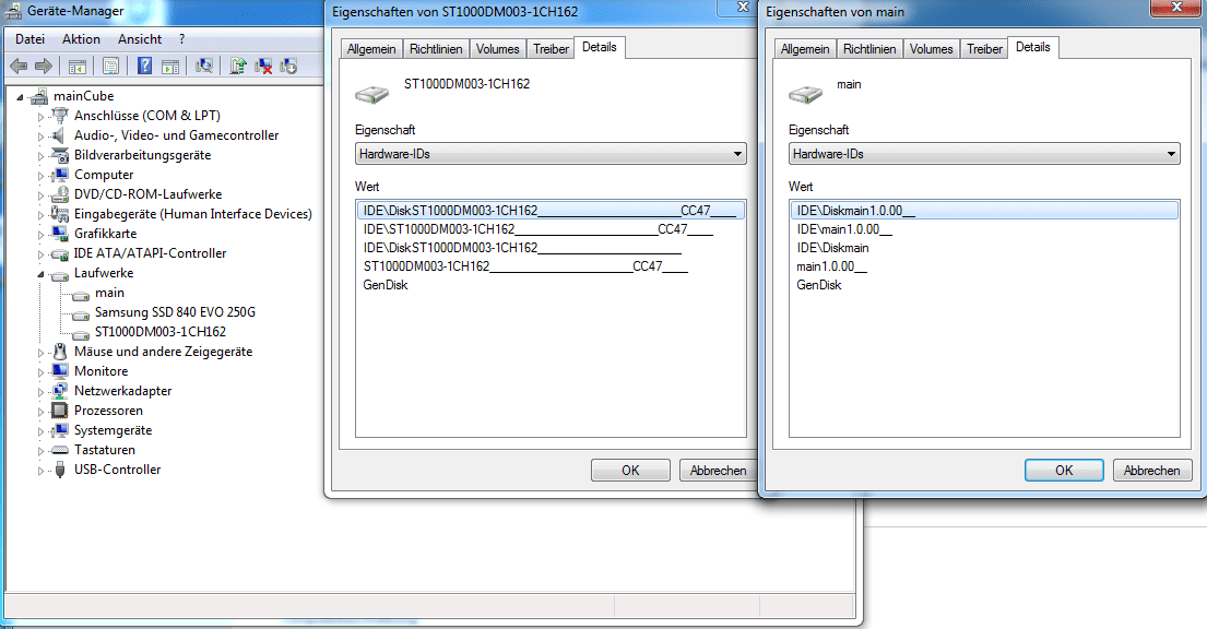

[gelöst] Seagate Barracuda wird nicht richtig erkannt (kein Hardware-ID)
Mearas
06.01.2005
1.495
Wollte heute meine Platte spiegel und bin auf folgendes Problem gestoßen:
Die Festplatte läuft soweit, aber hätte das schon gern ordentlich. Eine zweite des selben Typs läuft dagegen problemlos (just nicht angeschlossen).
Was ich bisher versucht habe:
* Laufwerk und Controller im Gerätemanager reinstalliert
* Sata-Port getauscht
* Seatools (Win) geladen > HDD wird nicht erkannt (die andere schon)
* Firmwareupdate: laut DOS-Tool nicht notwendig
* Bios-Einstellungen überprüft (da werden beide vollständig erkannt)
Kennt jemand das Problem und weiß, wie ich es beheben kann?
Vielen Dank für die Hilfe!

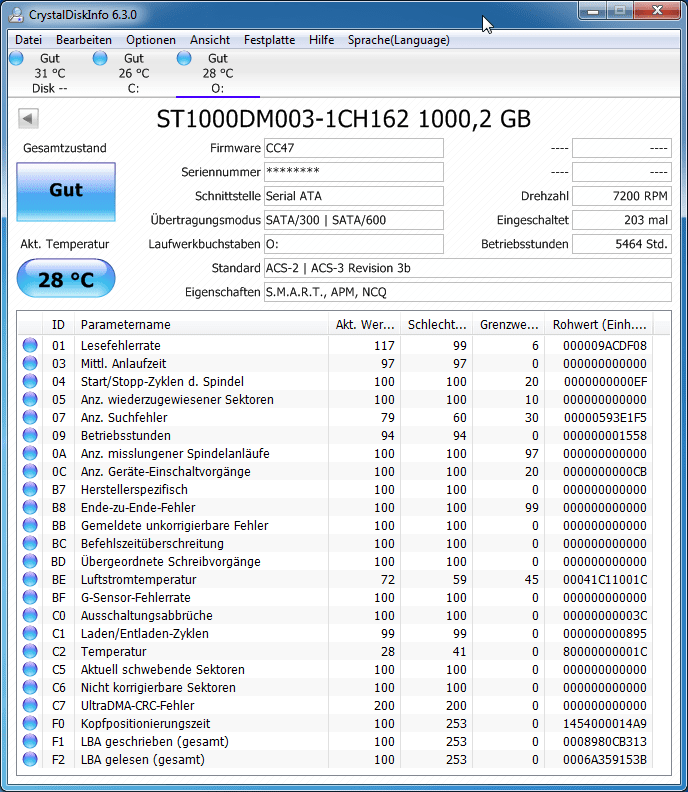

Aber das Phänomen besteht ja auch, wenn die platte allein angeschlossen ist (siehe screen).

Die Werte sind tadellos. Was meinst Du genau mit spiegeln? Wollest Du ein RAID 1 bauen oder hast Du einen Klon erstellt?

So, habe das Problem tatsächlich selbst lösen können!
Was war nun?
Tja, es hat mir keine Ruhe gelassen, warum, wieso, also habe ich weiter getestet und probiert. Als ich dann den Intel Storage Treiber installiert habe, identifizierte es die "main"-Platte als Raid-Device und da viel es mir wieder ein; ich hatte beide Platten mal als Hardware Raid laufen (lange her...) und diese wohl nicht wieder als Non-Raid-Device makiert.
Also Bios-> Raid aktiviert und siehe da, verdacht wurde bestätigt. Also Platte als Non-RAID deklariert und alles ist wieder in Butter. Wird nun wieder normal erkannt.

Es hätte vermutlich auch greicht die Metadaten des RAID auf der Platte mit einem DISKPART und CLEAN oder besser noch CLEAN ALL zu überschreiben. Das sollte man nach dem Auflösen eines RAIDs mit den Platten machen.
