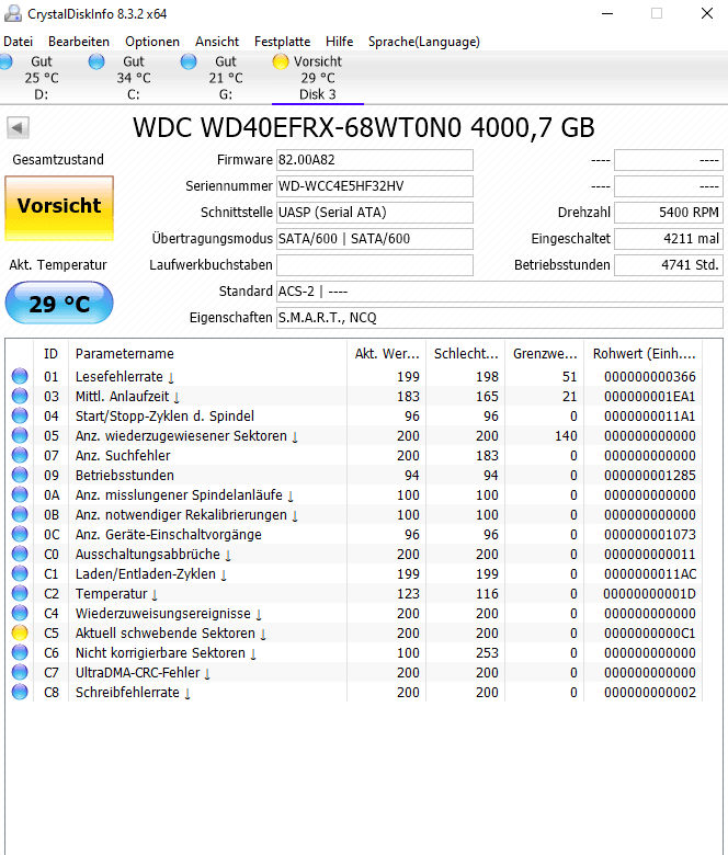

habe 2 WD REDs 4TB aus einem 2 Bay Synology NAS hier liegen. Beide sind aus der gleichen Charge und nach etwas mehr als 3 Jahren recht gleichzeitig ausgefallen.
Lesbar sind die HDDs noch, allerdings kennt das NAS die Platten nicht mehr.

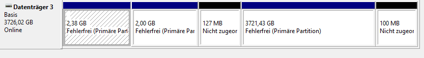

Hier das Layout der original HDD:

Waren die beiden Disks im NAS ein RAID? Wenn ja, welcher Level?
Ich vermute das Synology hat ein embedded Linux, wird also als Dateisystem eher kein NTFS sondern ext* verwenden.
Hier kann man mit mdadm eine Rekonstruktion versuchen.
Korrekt, waren als Raid1 konfiguriert. Ja denke auch, dass es ext4 war, mir wird die HDD glaube aber nur als RAW/nicht formatiert angezeigt.
