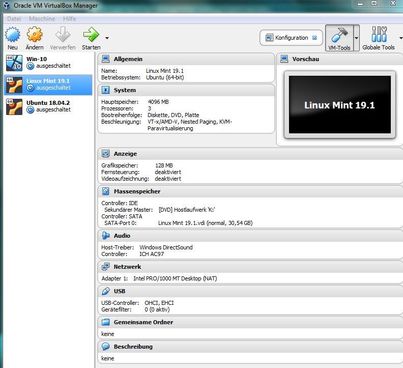

...du erstellst in virtualbox eine neue VM für zb. für Linux Mint und gibst der VM - RAM, CPU und grafikspeicher...
danach lädst du dir die Linux Mint ISO in ein virtuelles CD/DVD laufwerk (und bindest es dort ein) zb. mit daemon tools lite
dann startest du die neue VM - normalerweise kommt dann die abfrage, von welchem laufwerk das gestartet, bzw installiert werden soll
dort wählst du dann das virtuelle laufwerk aus (bei mir Hostlaufwerk "K") :
...bei fragen, einfach nochmal fragen...

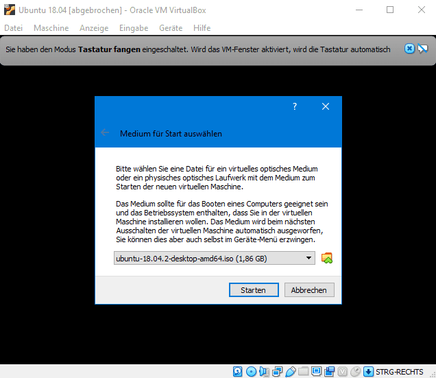

Ich lege ein Image ein und starte das Gastsystem. Das passiert dann:

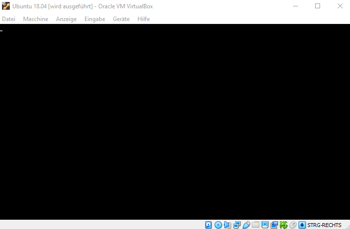

Wenn ich Linux Mint starten will zählt zuerst der Countdown runter und dann passiert das:
Man sieht also, dass im Grunde nichts passiert und sich das Gastsystem direkt nach dem Start aufhängt
...du musst natürlich vorher auch ein "virtuelle" festplatte festlegen...
