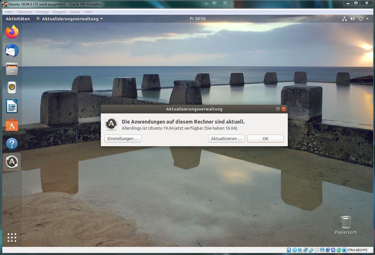

...also ich bleibe jetzt auf der 18.04.3 LTS (eben nochmal mit dem upgrade auf 19.04 versucht, wieder der schlamassel mit dem nicht-booten)
...da kommen aber irgendwie keine software-updates mehr? - sondern immer nur "system ist aktuell", mit dem hinweis auf die neuere 19.04 (und danach auf die 19.10)

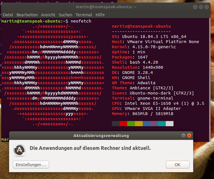

Bei mir sieht das so aus, aber ich habe auch eine LTS Version genommen zum installieren (18.04 LTS):

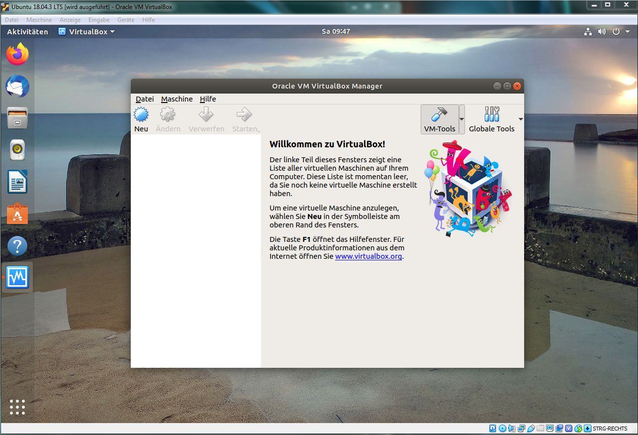

hi!
bin deinem ratschlag gefolgt:
"sudo apt-get install virtualbox-guest-additions-iso"
der installiert mir dann aber virtualbox unter ubuntu (was ja selbst in der virtuellen maschine unter win7 läuft) ;)
ist aber auch egal - hauptsache ubuntu läuft jetzt wieder - die soundfrage wäre vermutlich eher im linux forum angebracht

Die Soundfrage liegt mit grosser Wahrscheinlichkeit schon an den fehlenden guest-additions. Da bist Du in dem Thread hier bestens aufgehoben. Hab aber leider kein virtualbox um das zu testen. Ist mir auch ein Rätsel, wieso bei Dir im Gast der Hypervisor installiert wurde mit dem genannten Befehl:
Code:
sollte also die Gasterweiterungen installieren. Weil die brauchst Du schon, nicht nur für Sound.
