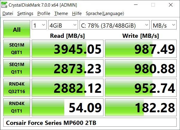

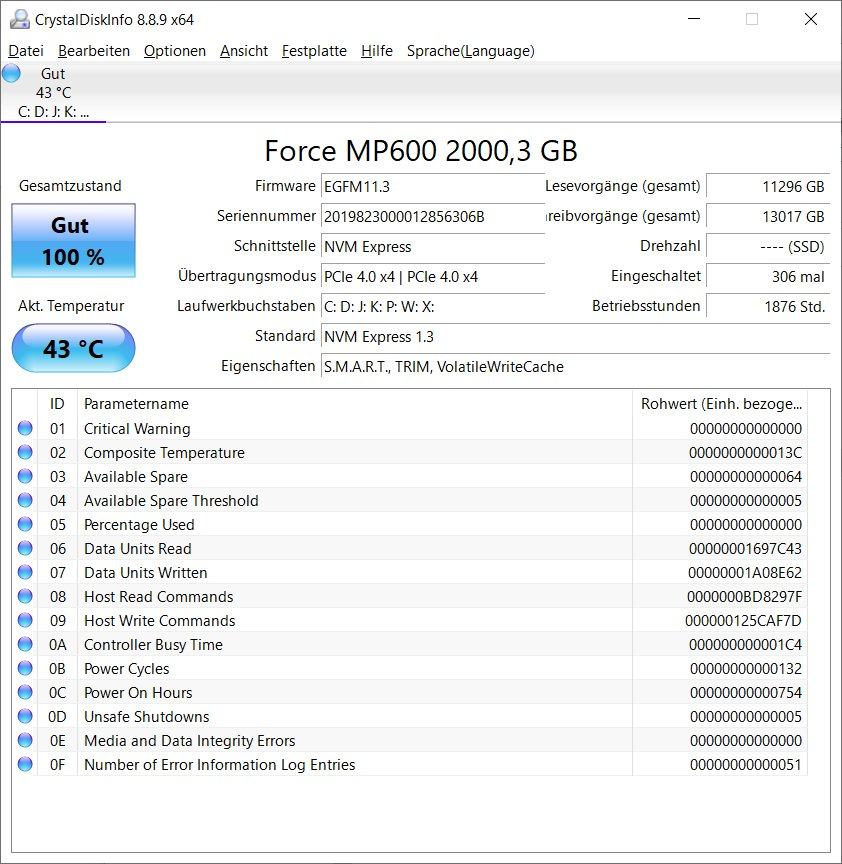

Ich habe ein ähnliches Problem.
Meine Corsair MP600 2TB liefert nach einem halben Jahr Betrieb auf einmal schlechte Schreib-Werte.
Was kann das für Gründe haben?

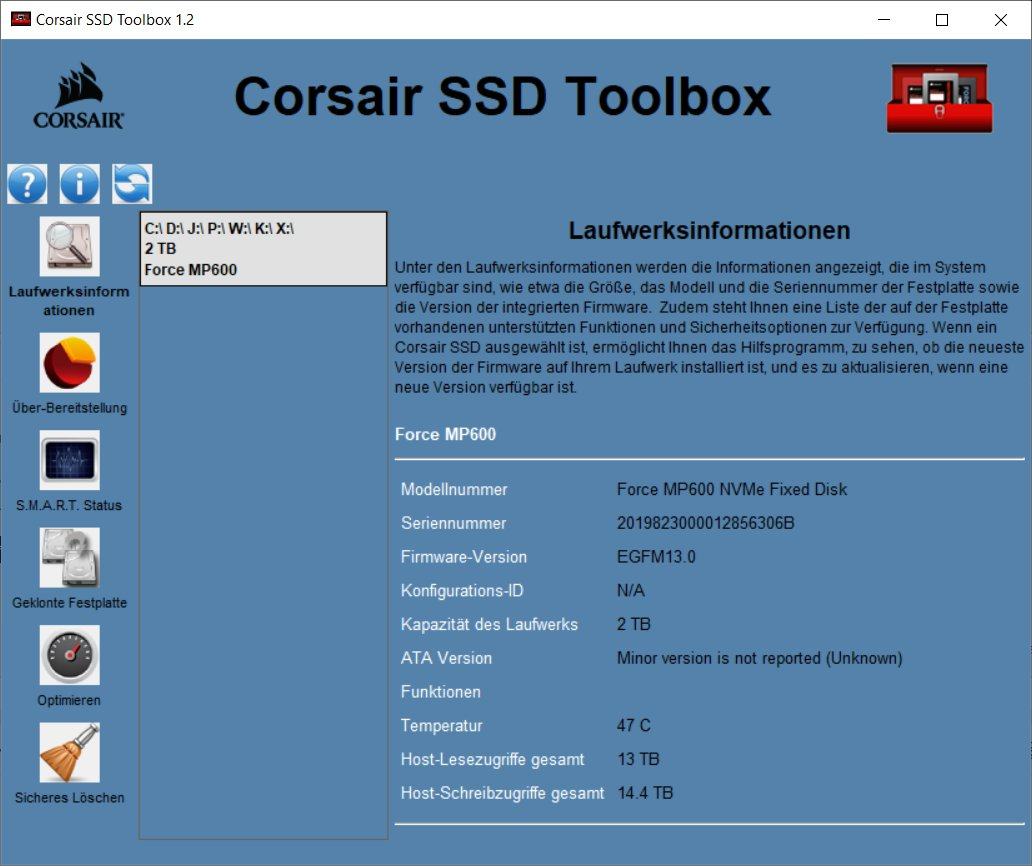

Ist die firmware der mp600 aktuell?
Ja ist sie.

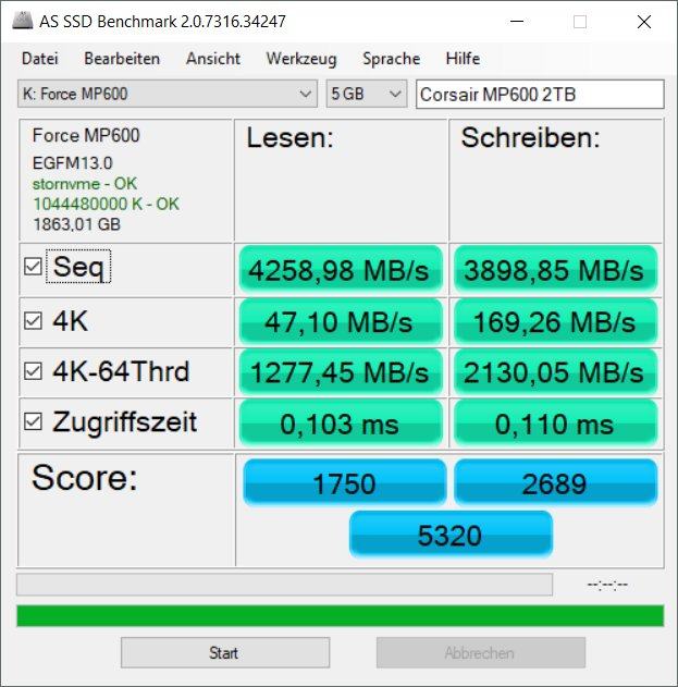

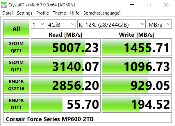

Ich habe jetzt alle Treiber nochmals upgedatet und CDM auf einer fast leeren Partition getestet.
Die Werte sind etwas besser geworden, jedoch liegen die Schreibwerte immer noch weit hinter den früheren Werten zurück (ich hatte 4000 MB/s schreibend nach dem Einbau gemessen)
Sehr eigenartig finde ich, dass ich bei AS SSD jedoch ganz gute Werte bekomme...
Hat da jemand eine Ahnung, warum die Werte so unterschiedlich sind?
