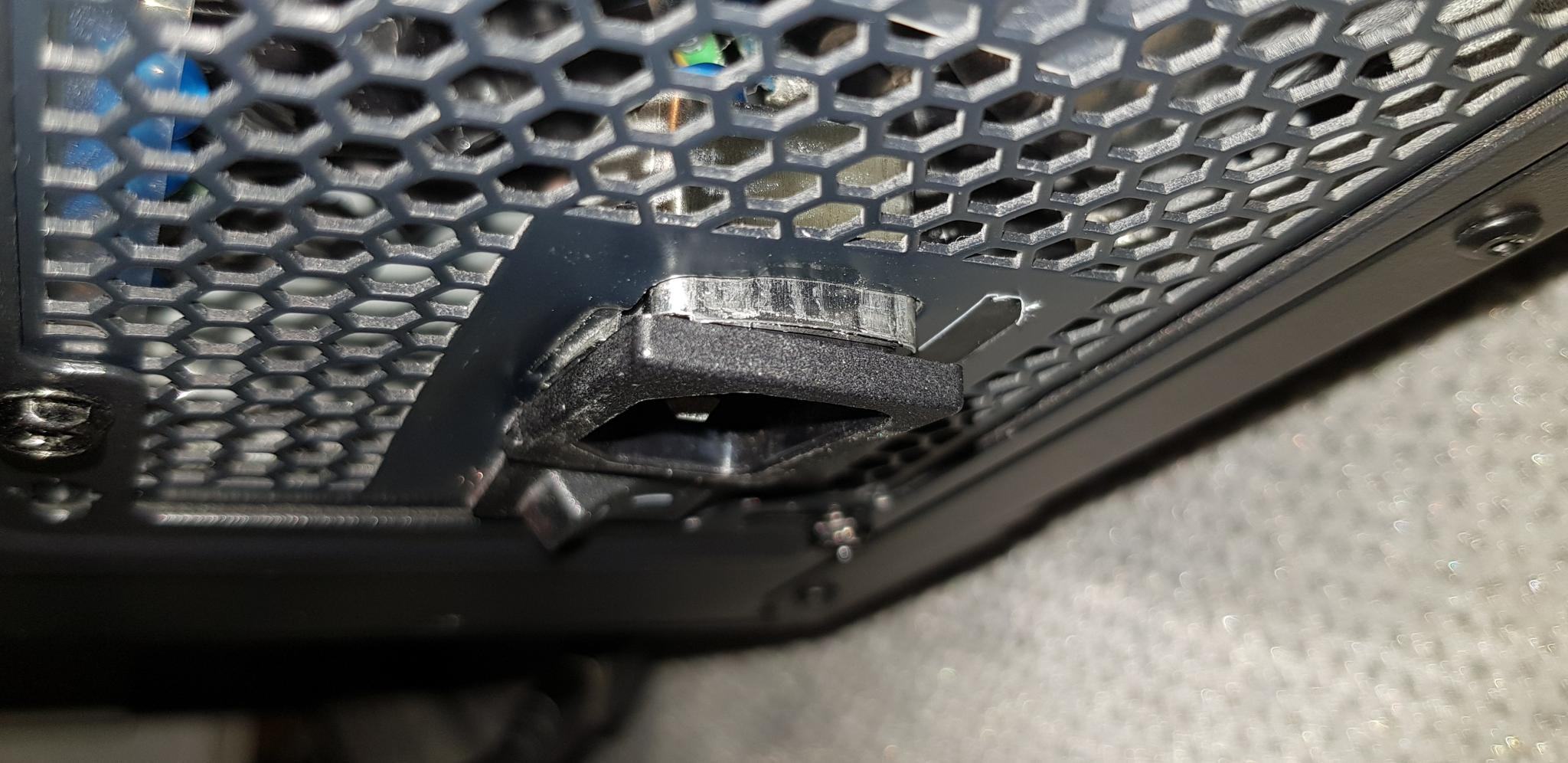

Bei meinem Be Quiet Dark Power Pro 11 650W hängt der Gerätestecker ca. einen halben Zentimeter heraus.

Komischerweise ist er aber nicht seitlich verschraubt, wie auf dem Bild. Das "Endstück" aus Kunststoff ist auch nicht so lang sondern ca. 0,5cm mit silberner Folie umwickelt.
Kann das gefährlich werden? Das er vollständig herausgeht oder Sonstiges?

Hier ein Bild:
Fokus auf den Stecker statt dem Gitter würde die Beurteilung erleichtern :hust:
Lose Anschlußbuchsen sind aber selten gut.
So sollte es nicht aussehen. Denn dort ist 230 Volt Anschluss und wenn Du neues NT IM Laden anschaust, sind sie immer fest drinnen. Hast Du NT gebraucht gekauft?
Ich hatte es in mein voriges Gehäuse montiert und dort drückte wohl der abgewinkelte Stromstecker zu sehr.
Riesen Gehäuse aber kein Platz für ein Netzteil.
Wie sieht's nun aus mit beurteilen? Neues Bild ist hochgeladen.
es sieht nicht gut aus. diese grauschwarze umrandung das anschlusses sollte mit dem gehäuse passgenau abschliessen.
Ist zwar noch fingersicher aber mir persönlich gefällt das nicht und normal ist es schon 3x nicht
Schauen, ob innen irgendwas gegen drückt. Wenn nicht, dann einfach wieder reinschieben bis es einrastet.
Einrasten lässt sich nichts.

Heute ist es passiert. Um nochmal zu prüfen ob der Stecker auch wirklich hält, habe ich den Netzstecker nochmal, wirklich leicht, abgezogen und schon hatte ich ihn in der Hand.
Naja jetzt gibt es halt ein neues NT.
