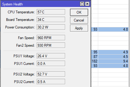

Ich habe mich mal auf einen CRS328 aufgeschaltet, den ich betreue.
Es hängen 5 PoE Geräte direkt dran und ein sechstes mittels passive PoE hinter einem davon. Die Summe des PoE Verbrauchs beträgt ca. 30W (erste Spalte mA, zweite Spalte Watt):

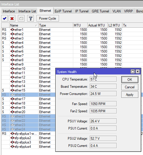

Deaktiviere ich nun die Ports, die PoE aktiv haben, sinkt der Verbrauch auf ~25W:

Ist etwas unintuitiv zu verstehen, aber die Quintessenz ist:
Willst Du den Mikrotik PoE Switch ohne PoE nutzen, verbraucht er deutlich zu viel Strom. Ein vergleichbarer Mikrotik CRS326 ohne POE und nur 2 SFP+ braucht im Leerlauf halt nur ca. 7-8W.
Sobald Du aber einige PoE Geräte dran hängst, ist irgendwann ein PoE Switch sogar effizienter, als fünf Injektoren mit Steckernetzteilen.
Meine Leistungsmessungen waren natürlich nur über die GUI, aber bei früheren Messungen waren die Werte immer plausibel und sehr ähnlich zu Messungen mit Mess-Steckdose.
