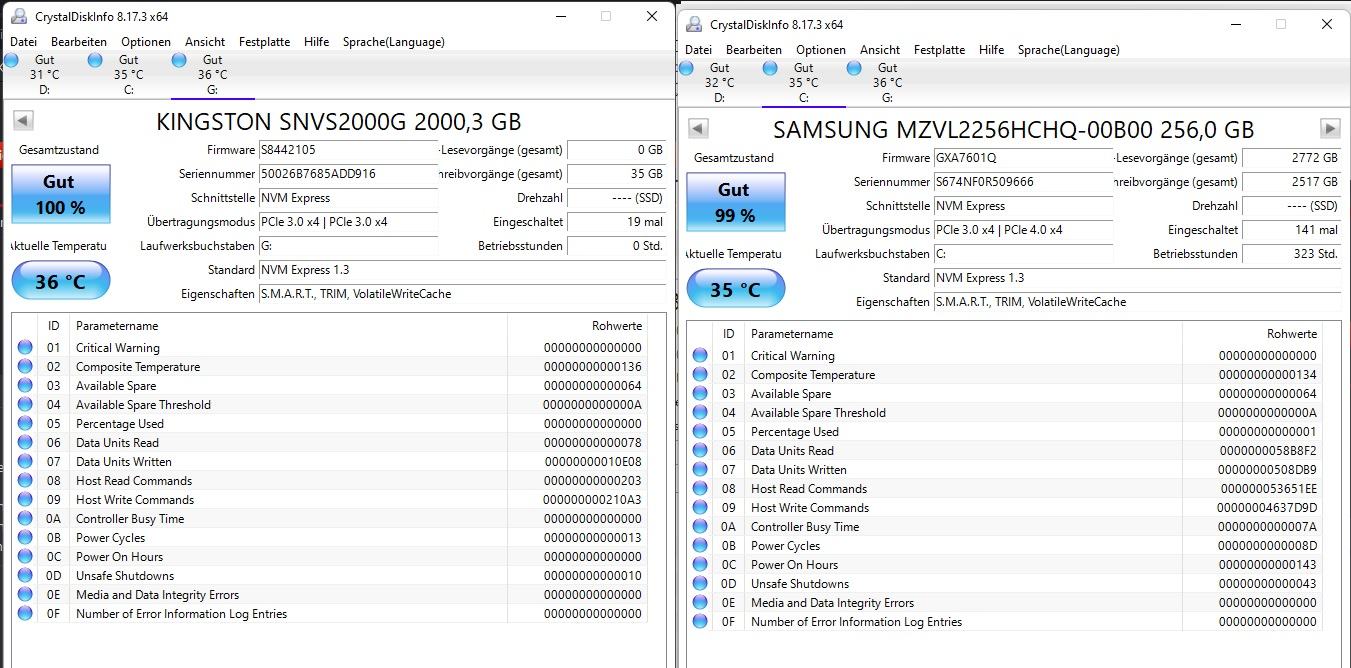

habe das giabeyt z590 aorus Master jetzt habe ich eine dritte Nvme eingebaut
2x Samsung 265GB (Windows und Linux) und eine Kingston 2 TB,
alles Nvme s gehen da ich die durch getauscht habe,
alle 3 nvme s sind grade verbaut und werden warm,
jedoch wird im oberen M2 Slot keine Nvme anerkannt egal welche aber warm wird sie.

Wird die SSD auch im bios nicht erkannt?
Fürchte dann ist der Slot im Eimer.
Man könnte es mal mit Kontaktspray versuchen.
Da der Slot an der CPU angebunden ist könnte es aber auch an der CPU liegen und deren Kontakt, da hilft schon mal die CPU neu ein zu setzen und dabei die Kontakte prüfen.
das hat nichts mit 3.0 oder 4.0 zu tun sondern dass der erste slot nicht angebunden ist, da bei 10th gen nur 16 lanes an die CPU gehen und nicht 20 wie bei 11th gen.

  1. 1 x M.2 connector (Socket 3, M key, type 2242/2260/2280/22110 PCIe 4.0 x4/x2 SSD support) (M2A_CPU)*
    * Supported by 11th Generation processors only.
