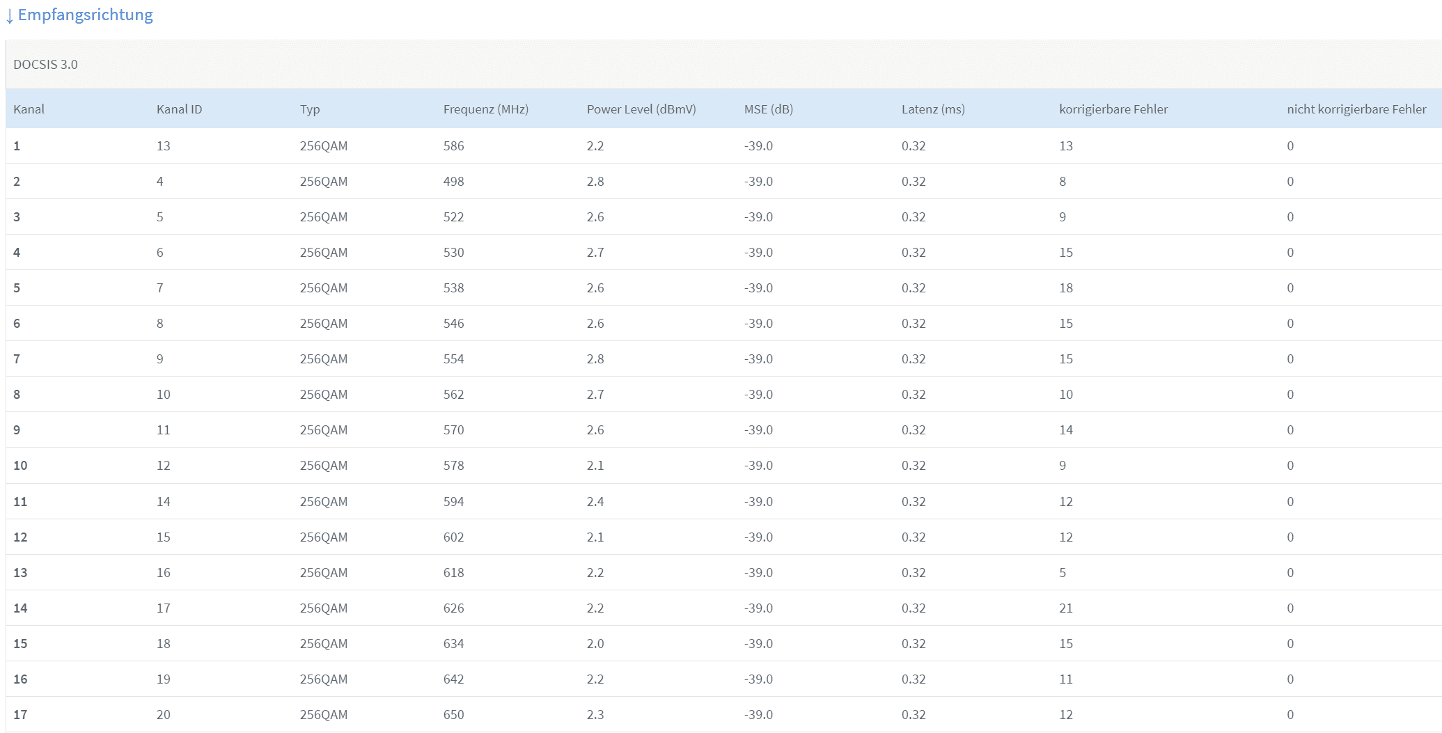

Laut deinen Werten steht einem Docsis 3.1 Modem nichts im wege und somit dem 1GB Upgrade. Die frage ist ja eher, ist Docsis 3.1 bei dir verfügbar?!
Laut deinen Modem Werten nicht. Denn dann müsste da Docsis 3.1 aufgeführt sein. Und das ist bei jeder Vodafone Station, falls du die auch nutzt inkludiert und wird angezeigt wenn du es hast.

Das sieht für nach einer Fritzbox aus und da es nur 28 Downstream Kanäle sind gehe ich mal davon aus das DVB-C Streaming auf ihr an ist?
Welche Box nutzt du? 6590 oder 6591?
6590, müsste die 6591 dann noch besorgen
ist eine 6590. DVB-C Stream ist aus --->NEIIIEN IST AN...Moment, muss ich mal ausschalten---So, ist aus, habe jetzt 31 Downstream Kanäle. Rest ist gleich
Wegen der 6590 taucht wahrscheinlich auch DOCSIS 3.1 nicht in der Übersicht auf.
