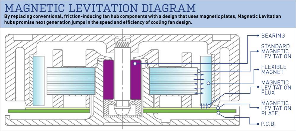

Ein Ring über dem Rad einer am Rad einer unter dem Rad mit einem mit 2 Tragringen unter Spannung ergibt nach meinem Verständnis ein Magnetfeld für freie Auflagerung.
Damit ist das Lüfterrad in Richtung des Luftstroms fixiert (axiale Richtung), in radialer Richtung brauchst du aber immernoch ein Lager.
Das Radiallager ist üblicherweise hydrodynamisch, die Welle des Lüfterrades läuft damit auf einem Ölfilm anstatt direkt auf der Sinterbronze. Der Ölfilm wiederrum wird durch die Relativgeschwindigkeit der Welle zum Lager "tragend".
Glaube nicht, dass ich was missverstanden habe. Ein Ring über dem Rad einer am Rad einer unter dem Rad mit einem mit 2 Tragringen unter Spannung ergibt nach meinem Verständnis ein Magnetfeld für freie Auflagerung. Über die resultierende Geräuschkulisse des Lüfters als Ganzes kann natürlich nichts sagen, aber das mit Lager erscheint mir nachvollziehbar.
Du meisst aber schon, dass ein Lüfter ohne Lager keinerlei Halt hätte?
Die haben das Rad auch nicht neu erfunden, sondern einfach nur eine kleine Stütze hinzugefügt, die die auftretenden Mängel (Reibung) jedoch nicht kompensieren kann.
"Viel Lärm um Nichts", wenn man so will.
Nettes Diagramm, kannte ich nicht. Dass hatte ich mir das tatsächlich anders vorgestellt. Ich war der Meinung der Rotor würde vertikal zur (feststehenden) Lüfterachse über die Magnete gehalten werden und die Drehung dann über eine umlaufende Rotation der Polariät in den Tragringen erzeugt.
Aber dass der Rotor magnetisch angehoben wird (grüne Platte im Diagramm) entspricht also immerhin der Wahrheit. Dass die Lagerung in der Drehachse aber quasi herkömmlich ist, ist zugegebenermaßen schwach, da muss ich dir Recht geben.
Edit: Ich dachte an das hier in Kreisform https://www.linkedin.com/pulse/magnetic-levitation-launches-navy-aircraft-martin-marty-malberg Nach meinem Verständniss von Physik hätte ich aber gedacht, dass dafür die Magnetringe jeweils zweilig angeordnet werden müssten um die vertikale und horizontale Position zu bestimmen. Laut dem Bild scheint das aber garnicht der Fall zu sein.
BTT: Die ML Lüfter sollen ja trotzdem kaum Laufgeräusche erzeugen.
