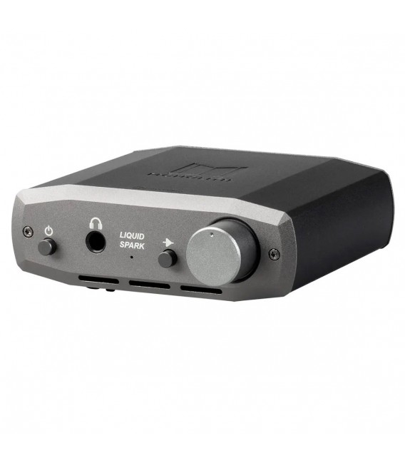

fühlst du dich mit dem topping l30 "unsicher" (da gab es gründe...) dann könntest du alternativ z.b. zum liquid spark greifen
