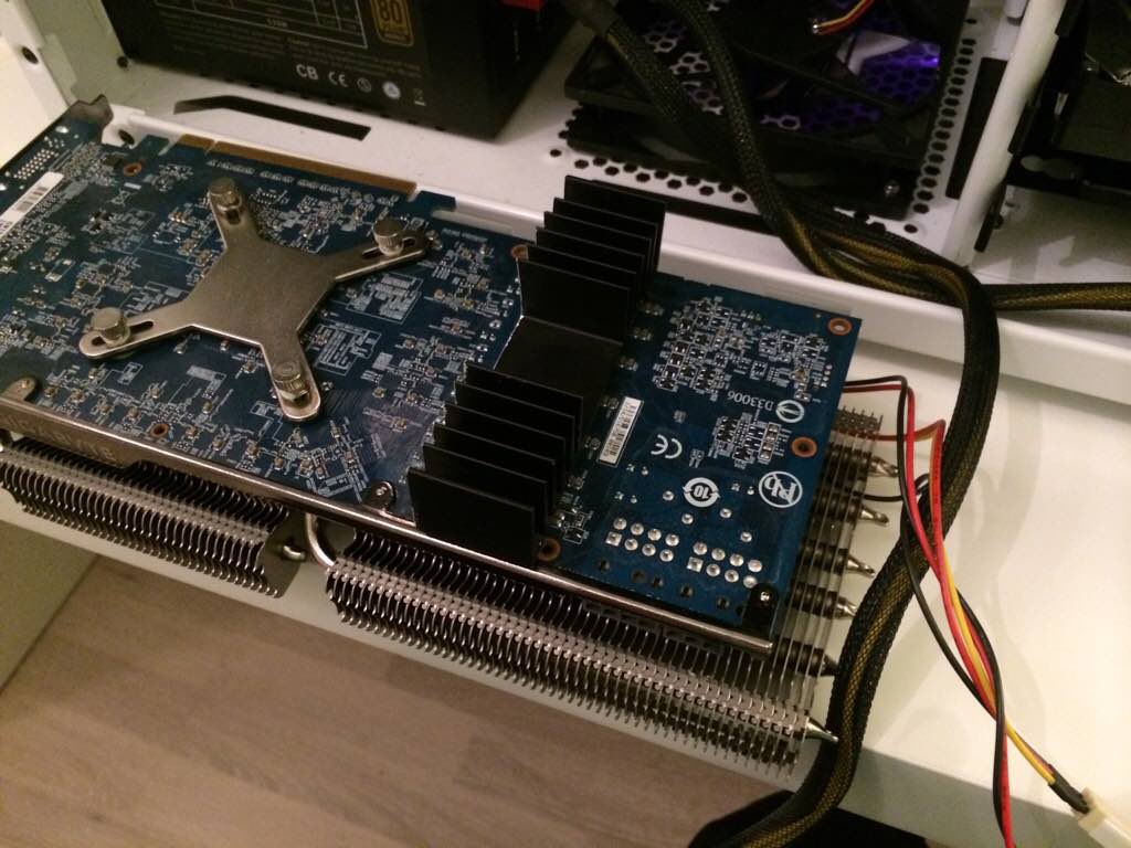

Gegen die hohen Spannunswandlertemperaturen hilft ein Kühler (über ein Wärmeleitpad befestigt) auf der Rückseite der Karte ImageUploadedByTapatalk1427406870.969767.jpg
Edit: sehe gerade, dass das Bild noch von meiner 7950 ist, bei meiner 280x habe ich aber das gleiche gemacht
Ich meine es wollen ja noch der Ram und der Rest auf dem Board gekühlt werden. Meine Karte ist auf der Rückseite schon im Idle sehr heiß und beim Zocken fass ich da nicht noch mal ran :stupid:
Besorg dir ein Lasertermometer (15Euro auf Ebay) das ist ideal hierfür und kann man sonst mal brauchen.
Sehr heiss beim Anfassen empfindet man schon Temps ab 60-70 Grad. Die Bauteile halten in der Regel aber 100 Grad aus...
Gegen die hohen Spannunswandlertemperaturen hilft ein Kühler (über ein Wärmeleitpad befestigt) auf der Rückseite der KarteAnhang anzeigen 317528
7950 passt doch gut^^ Um das nicht falsch zu verstehen, den Kühler auf den Metallbügel oder was das sein sollte einfach drauf?

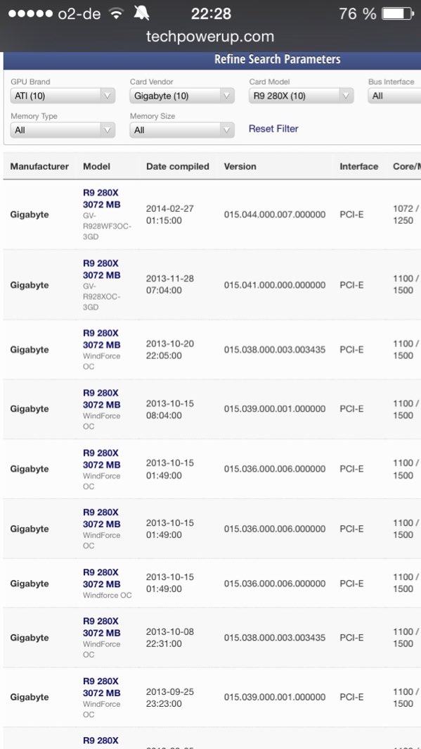

Hast du das neuste bios auf der Karte? Ich glaub bei der Releaseversion wird ab 60'C gedrosselt
Danke für die Links :love: aber hast du bewusst das Bios der 280X genommen, weil ich habe eine 7950. Frage deshalb, weil ich schon öfters gelesen habe, dass man das Bios der 280X verwenden soll, weil die beiden Karten quasi die selben sind.
