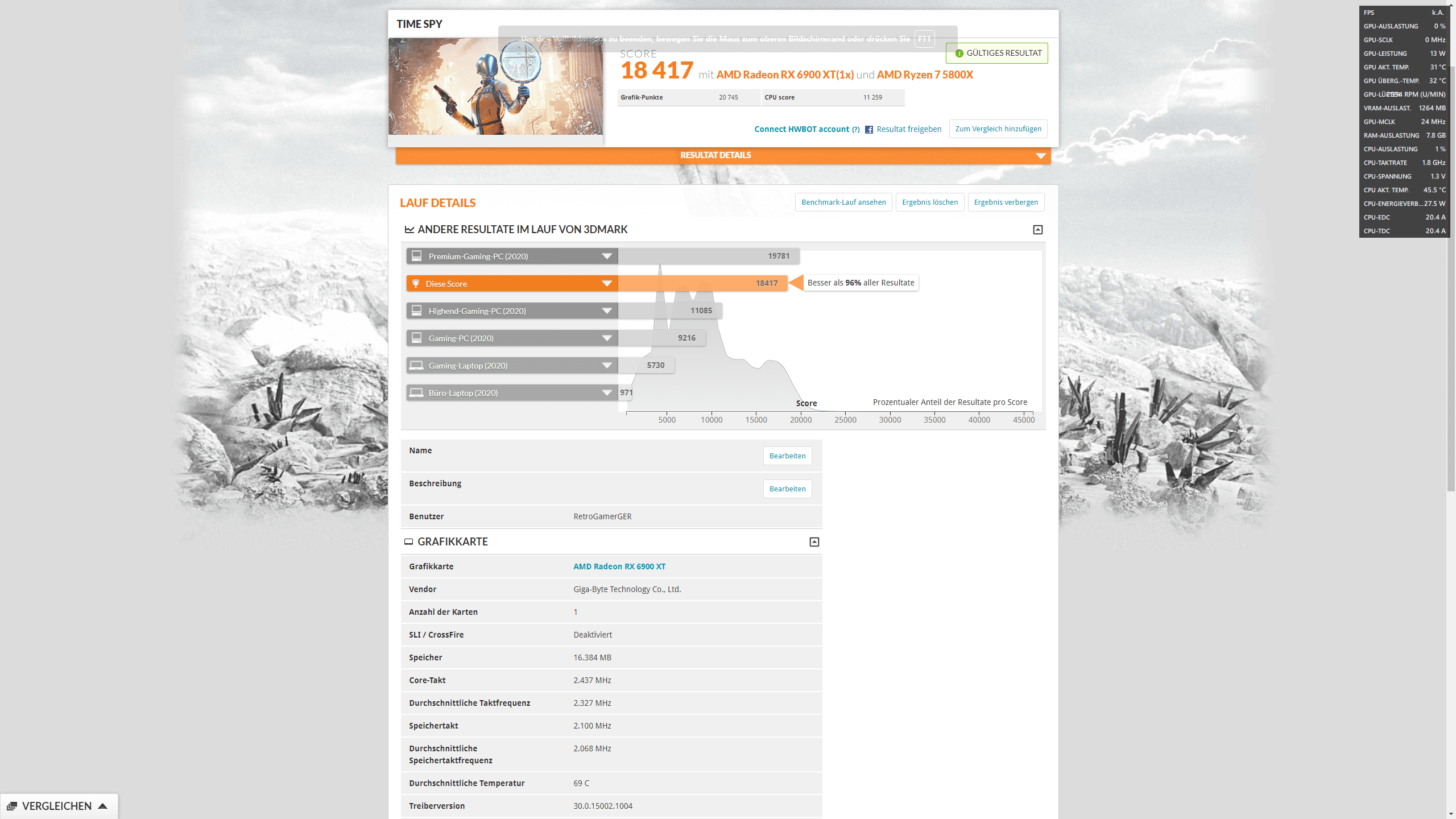

Hey zusammen,
da sich ja langsam die Lage auf dem Grafikkartenmarkt entspannt, dachte ich ich Upgrade mal auf eine 6900 XT also habe ich mir die Gigabyte 6900 XT Gaming OC gekauft.
Gestern Abend eingebaut und dann kam die Ernüchterung langsamer wie meine 6800 XT.
Kann das sein ???
P.S beide Karten Übertaktet

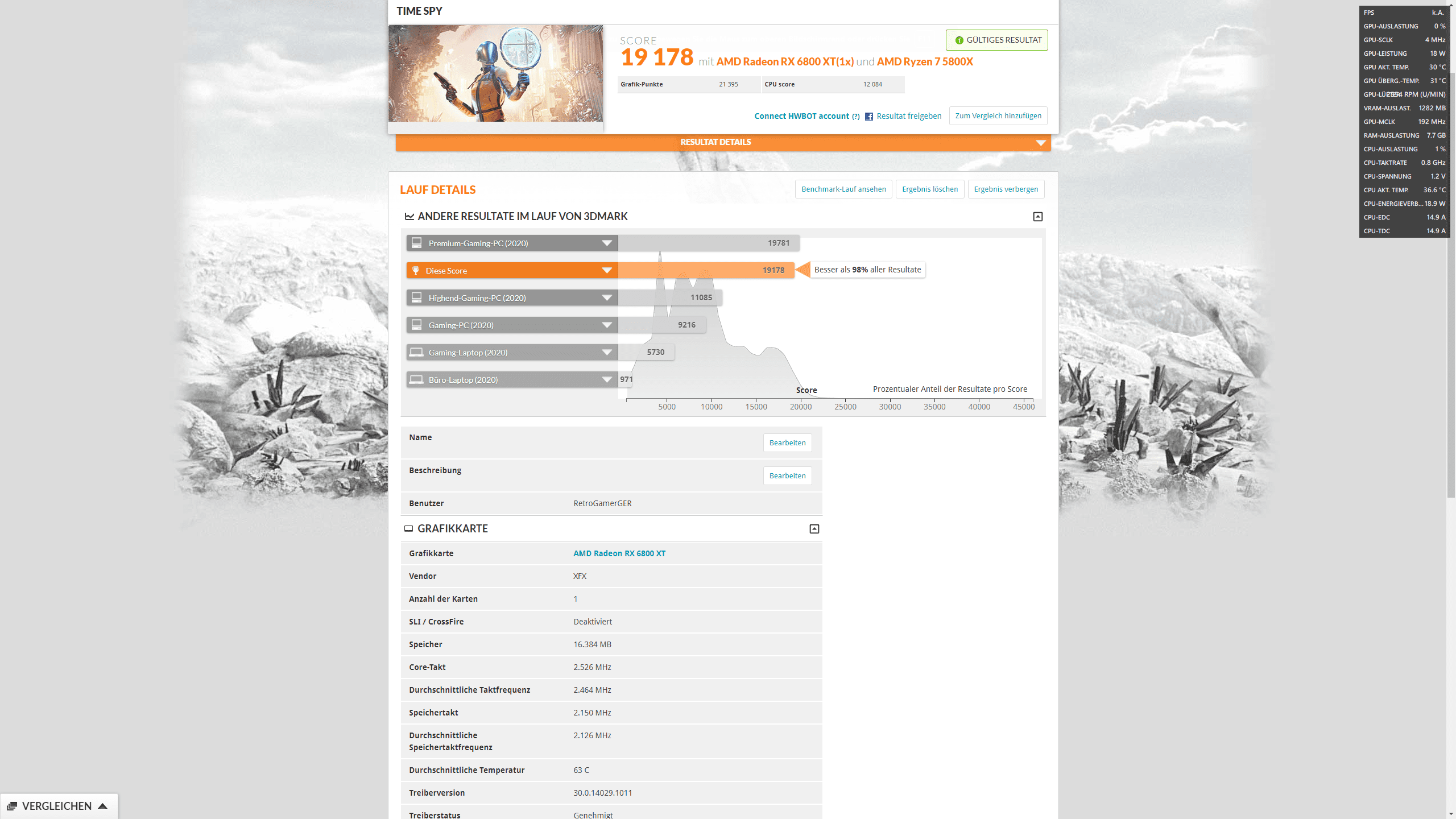

Ähm naja, bei den Werten zur Grafikkarte sieht man, dass die 6900 XT sowohl einen geringeren durchschnittlichen Core-Takt als auch Speichertakt hat. Was dann schon die Punktedifferenz erklären könnte. Die 6800 XT hattest du einfach stärker übertaktet. Zwischen einer Stock 6800 XT und 6900 XT liegt kein großer Performanceunterschied.
Außerdem fehlen dir im CPU Score auch gute 800 Punkte. Das trägt zu dem insgesamt niedrigeren Ergebnis natürlich bei.

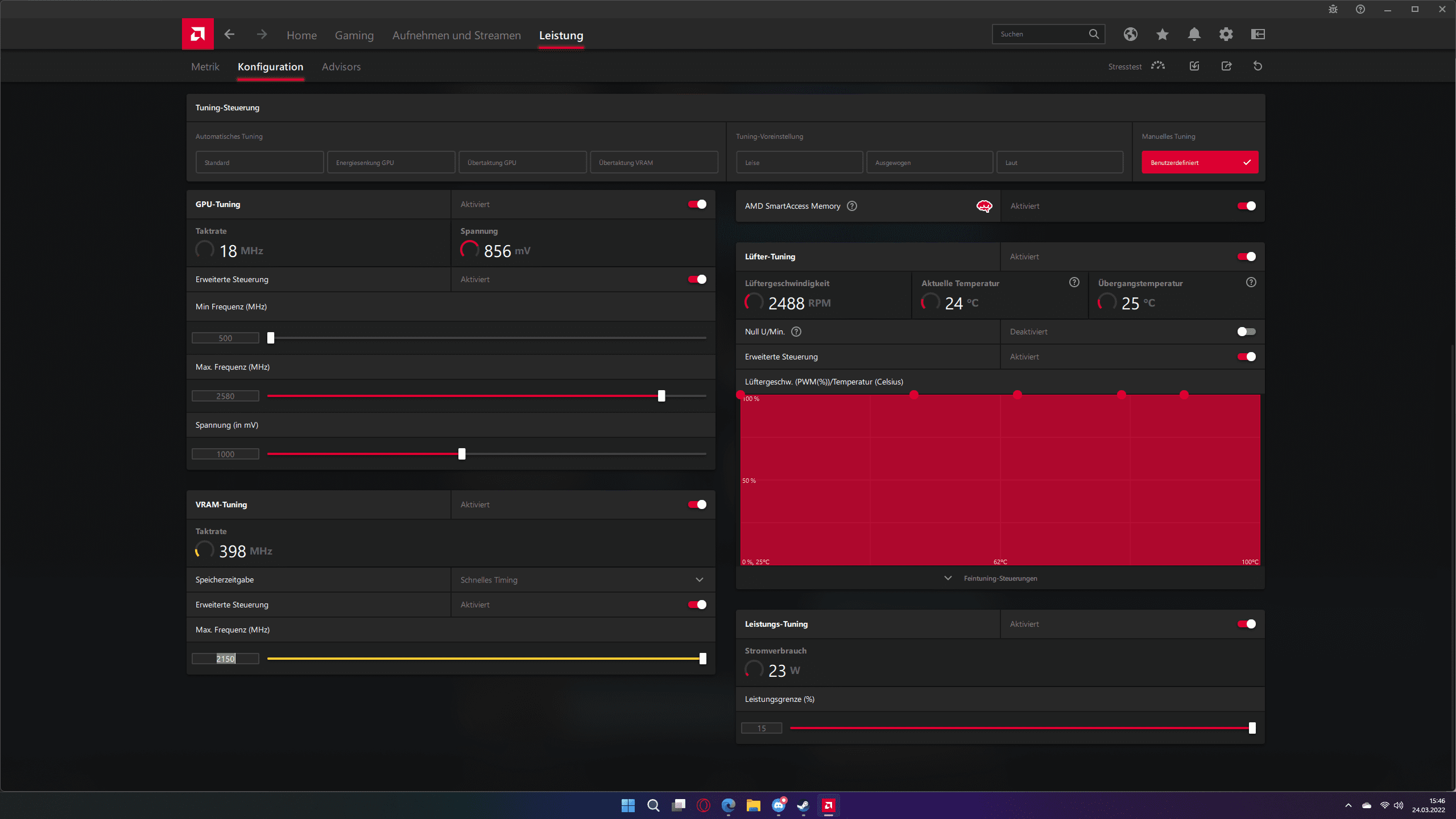

Dazu hast du im Wattman wohl den Speicher der 6900XT nur auf 2100 MHZ gestellt, den der 6800XT auf 2150 MHz.
Mit Hausmitteln ohne Einsatz des MPT sind knappe 21000 GPU Punkte schon gut.
Meine Empfehlungen für noch einen Benchlauf:
Falls an dem Mintaktregler gedreht wurde --> diesen würde ich wieder auf die 500MHz default stellen.
Dann würde ich der 6900XT etwas weniger Saft geben und 1100 mV testen, alternativ sind 1150 mV normalerweise problemlos drin.
Parallel (sofern nicht geschehen) das Powertarget auf +15% und die Lüfter auf "volles Rohr" stellen wie es oben schon geschrieben wurde.
Danke für die Antwort, die XFX läuft mit diesen Einstellungen alltagsstabil
Sobald ich auch nur ein bisschen an den Einstellungen der Spannung von der 6900 XT drehe bekomme ich Artefakt Bildung und der Treiber stürzt ab.
Mit dem MPT habe ich mich noch nicht auseinander gesetzt, habe es zwar installiert aber noch nie benutzt.

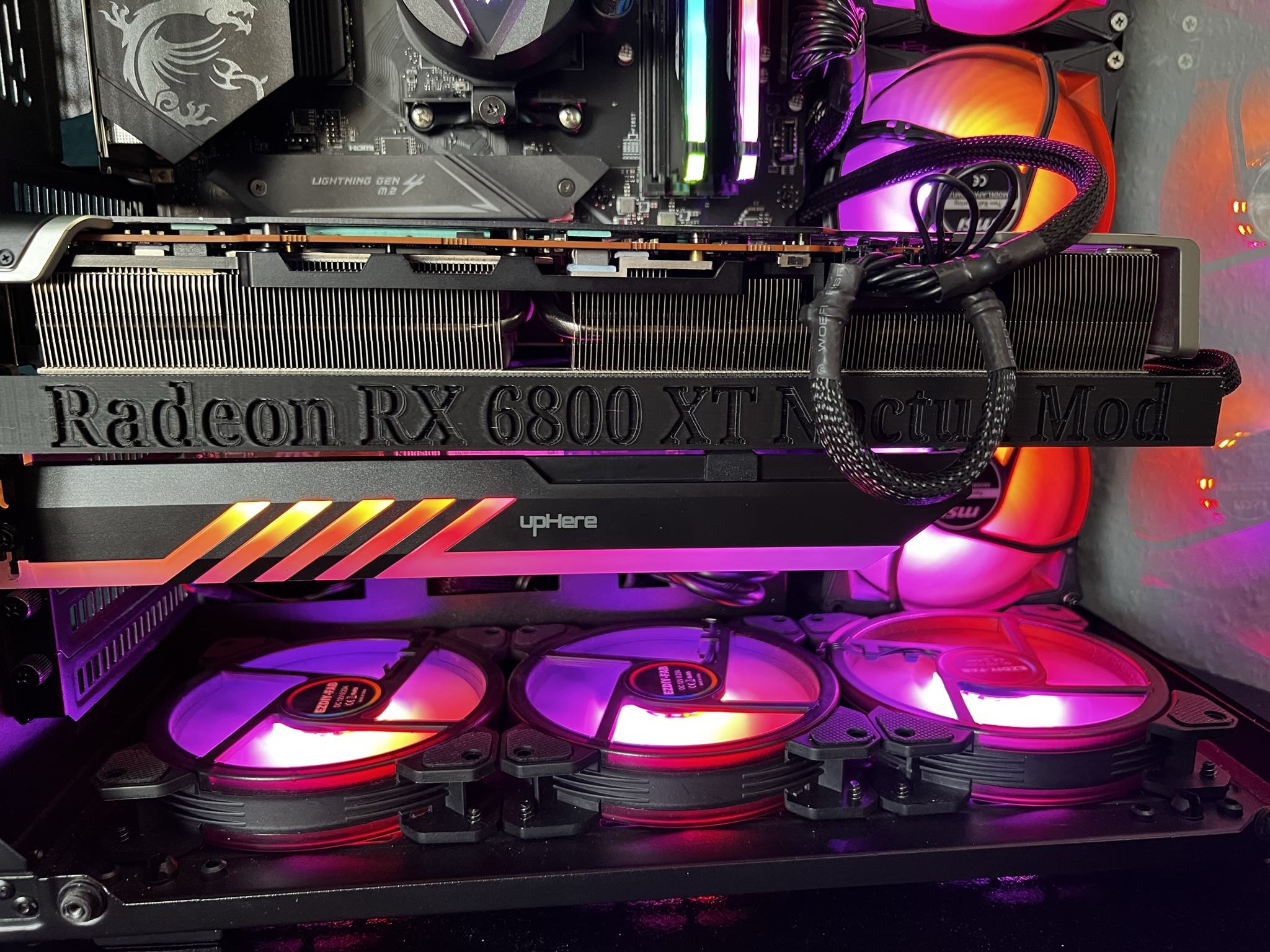

Für die 6800 XT nen eigenen Noctua Mod gedruckt
