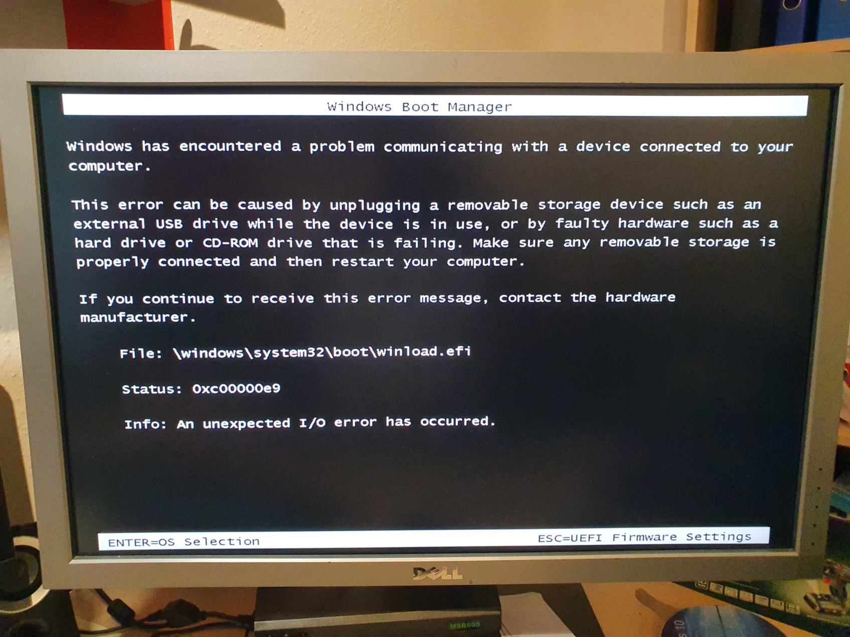

Ich hatte vor einiger Zeit (Februar/März vielleicht) das Problem, dass mein Windows (unter UEFI/Secure Boot installiert) nicht mehr startete und mit "I/O Fehlern im EFI-Bereich" den Dienst quittierte. Damals hatte ich kein Bock das weiter zu untersuchen und habe Secure Boot aus- und CSM eingeschatet (und einen legacy Bootsektor erstellt) und es lief erst mal weiter.
Nun wollte ich mein System neu installieren und scheitere bei der UEFI/Secure Boot Installation bzw. egal welcher UEFI-Medien. Je nach versuchtem System bekomme ich immer Fehlermeldungen, welche aber alle auf ein Problem hindeuten: "I/O Fehlern im EFI-Bereich"
Mein System besteht aus folgenden Komponenten:
  • Mainboard: Gigabyte AB350N-Gaming WIFI
  • CPU: AMD Ryzen 5 1600X
  • GPU: EVGA GeForce GTX 1060 SSC GAMING (06G-P4-6267-KR)
  • Boot SSD: M.2 NVMe PCIe SSD
  • SSD: SATA3 SSD
Die Speicherkomponenten scheinen nicht die Ursache zu sein, denn ich habe es mit nur der M.2 SSD, nur der SATA3 SSD und mit anderen M.2/SATA3 SSDs versucht. Bei allen war immer der gleiche (individuell für das System) Fehler. Die "anderen" SSDs waren tw. formatiert (leer und mit Inhalten), unformatiert (und ohne MBR/GPT).

Nach meiner Kenntnis ist der EFI-Speicher eigentlich auf der primären Festplatte (M.2 SSD). Da ich nun aber die Festplatte als Fehlerquelle ausgeschlossen habe, muss wohl zusätzlich auch noch ein Teil im UEFI des Mainboards liegen; und hier scheint wohl das Problem zu sein.
Allerdings könnte auch die CPU einen "weg haben", denn der TPM ist nämlich eine fTPM in der CPU und nicht ein echtes Hardware-TPM auf dem Mainboard.
Was meint ihr, ist das Mainboard-EFI-Problem lösbar (ohne neu kaufen); und hat ggf. auch die CPU einen weg (fTPM)?
also mit AMD-Systemen kenne ich mich nicht so aus, aber dort gibt es auch sowas wie die Intel Management Engine (eben nur von AMD), die "unter" (also wenn man die Software als Schichten sieht) dem OS läuft und alles steuert. Die Intel ME ist quasi ein ganzes Betriebssystem mit API etc auf dem Mainboard bzw. im PCH. Wie gesagt, sowas gibt's auch bei AMD. Evtl. ist ja dort die Firmware korrupt?
gruß
hostile
PS: Evlt. hilft ein re-flash des BIOS.
Nach einem reflash des BIOS und EC funktioniert es wieder. Ich musste allerdings tricksen, weil die Versionen gleich waren und die Checksums (Datei vs Mainboard) angeblich auch.
Dankeschön
