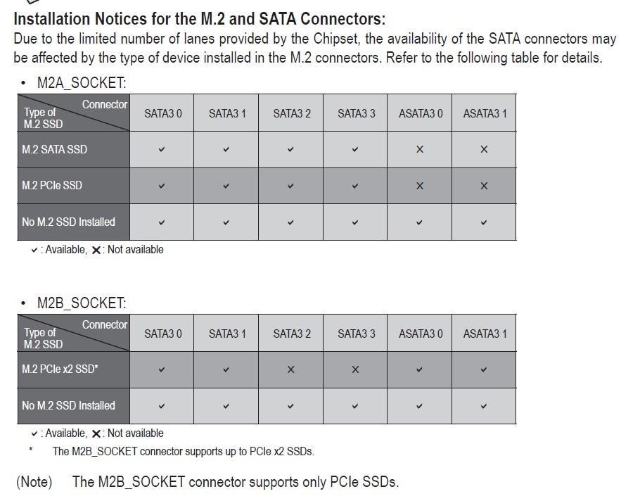

Wie sind die Festplatten angeschlossen ?
Gar keine, wirklich nur die NVMe drin, nichts an den SATA Slots
