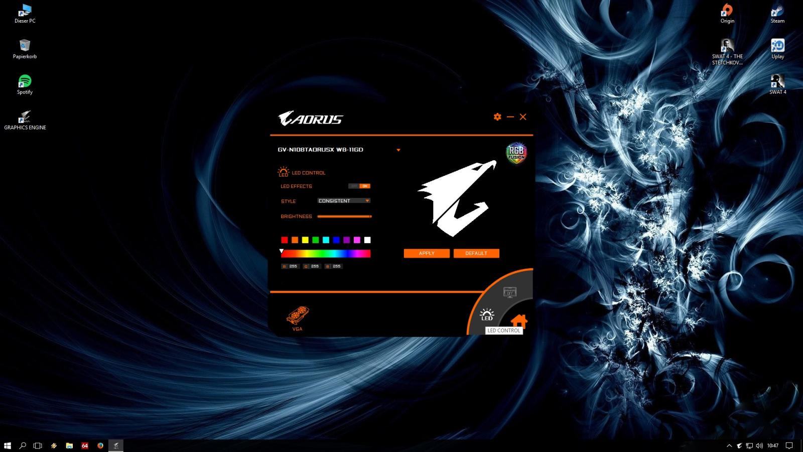

Wie der Titel schon sagt kann ich die LED-Farbe meiner Gigabyte Aorus GeForce GTX 1080 Ti Waterforce Xtreme Edition 11G nicht ändern.
Die neueste Auorus Graphics Engine V 1.17 ist installiert, das Feld für die LED Anpassung fehlt aber:
Habe in Youtube zwar ein Video gefunden wo der User das selbe Problem hat, aber vielleicht kennt hier einer eine Lösung das ich die LEDs anpassen kann.
Danke im Voraus

Normal müsste die 1.18 Beta laufen .
Hast auch fürs richtige Betriebsystem geladen?
Habe es mal installiert und bei mir läuft es einwandfrei.
Edit: Achja meine Firewall hatte sich beim Start gemeldet ;)
Vielleicht hast du den LED Zugriff via Firewall unterbunden bei schnellen klicken.

Nein, der Eintrag für LED fehlt nach wie vor komplett. Firewall hatte ich zum Testen mal komplett aus, keine Besserung.
Das ist komisch . Bei meiner ging es ohne probleme .

Hast Du zufällig Corsair Link installiert? Damit hatte ich mit der Aorus Engine (incl. 1.17) Probleme, dass einige Menüpunkte immer mal gefehlt haben.
Vllt hilfts Dir...
Ich vermute es liegt an der ASUS oder NZXT Software die ebenfalls LED steuern kann. (Vom Mainboard und der Wakü)
Dann nimm doch NZXT Cam bzw. die Asus-Software mal aus dem Autostart (eine nach der anderen) und schau, was passiert.
So erlangst Du wenigstens Gewissheit.
Leider spackt Gigabytes Aorus Engine mit einigen Fremdsoftwares herum.

Habe genau dasselbe Problem das der LED Button fehlt?!
Mittlerweile habe ich herausgefunden das AIDA64 schuld ist, ich habe es immer mit dem OSD im Hintergrund laufen, nehme ich es aus dem Autostart und starte neu funktioniert es problemlos!
Hoffe bei euch ist es auch so einfach!

Sollten sie. Bei mir leuchten die LEDs auch im Bios und wenn ich im anderen OS bin (Linux/Mac OS X). Einmal unter Windows die Farbe einstellen, LED auf Static und alles sollte gehen.
aah, alles klar.
Gut, das Programm zur LED Einstellung funktioniert aktuell leider nicht, denke aber, dass Asus LED Progrämmchen hier schuld ist...
Ich hatte das Problem mit AIDA64, wenn es aktiv ist dann fehlt der LED Button.
Bei dir vielleicht ähnlich, wenn du eine statische Farbe möchtest dann das Asus Programm aus dem Autostart nehmen (nur beenden hat in meinem Fall nicht funktioniert), einstellen was du möchtest und dann kannst du das Asus wieder nutzen.

Ich hatte den LED Button erstwieder als ich aida64 deeinstalliert hatte . Hielt aber auch nur bis zum nächsten Restart leider.

Moin, also unter meinem Link gibt es die Version 1.4.2 ich habe noch die 1.2.6 vielleicht läuft es damit, hab es mal hochgeladen:

Nice... Am 01.10. wurde die neue Version veröffentlicht.
Bugfix: Fix RGB bugs
Hört sich vielversprechend an :d
Edit 2:
Ok, die neue Version funktioniert jetzt, die LEDs bleiben aber nicht eingeschaltet, wenn ich Windows neustarte oder ein anderes OS starte.

Genau das funktioniert bei mir problemlos wenn ich eine statische Farbe einstelle, hast du mal meine Version getestet?
