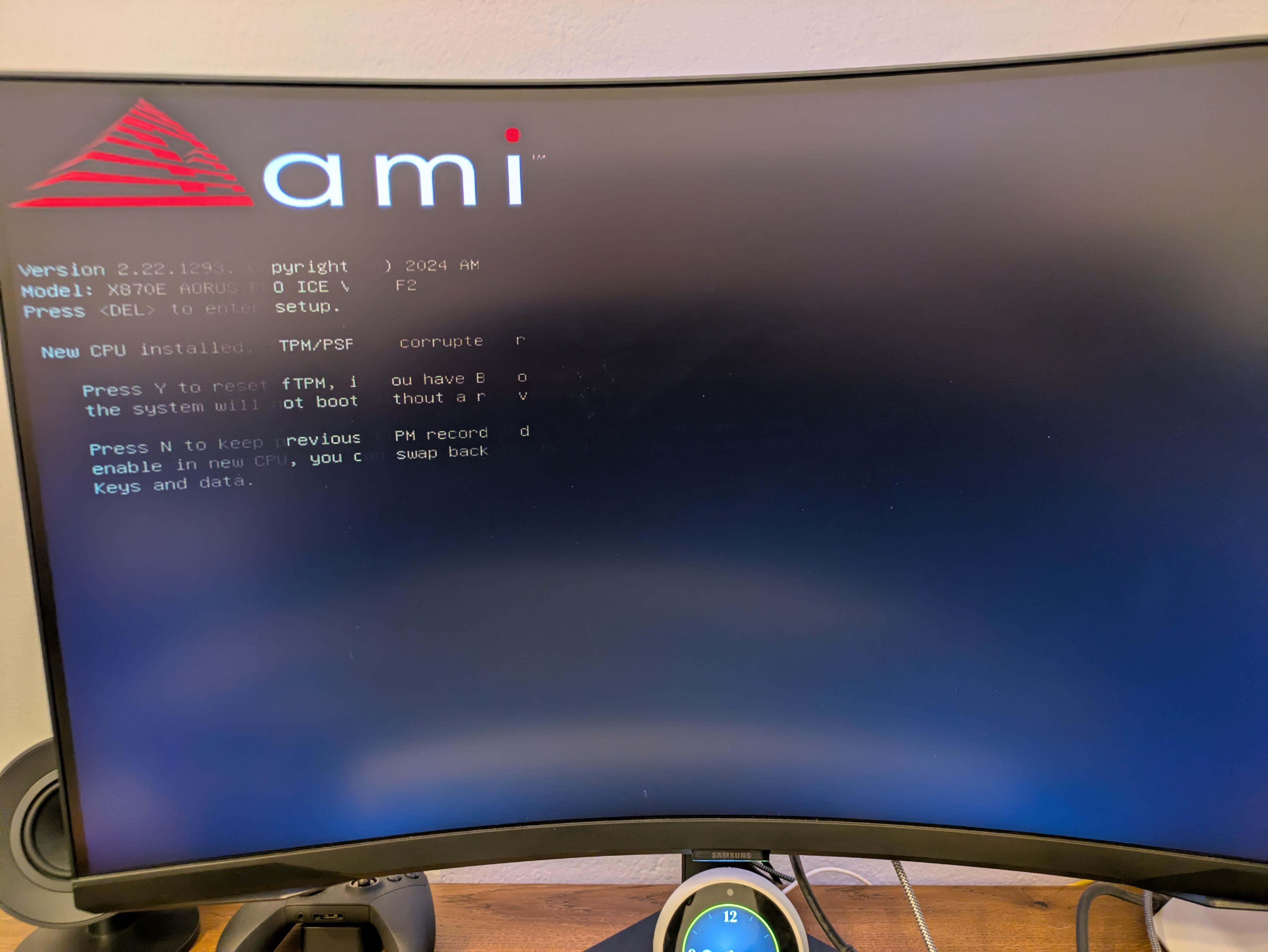

Ich habe mir heute einen neuen Rechner mit ein Gigabyte Aourus X870E zusammengebaut und komme nicht ins Bios

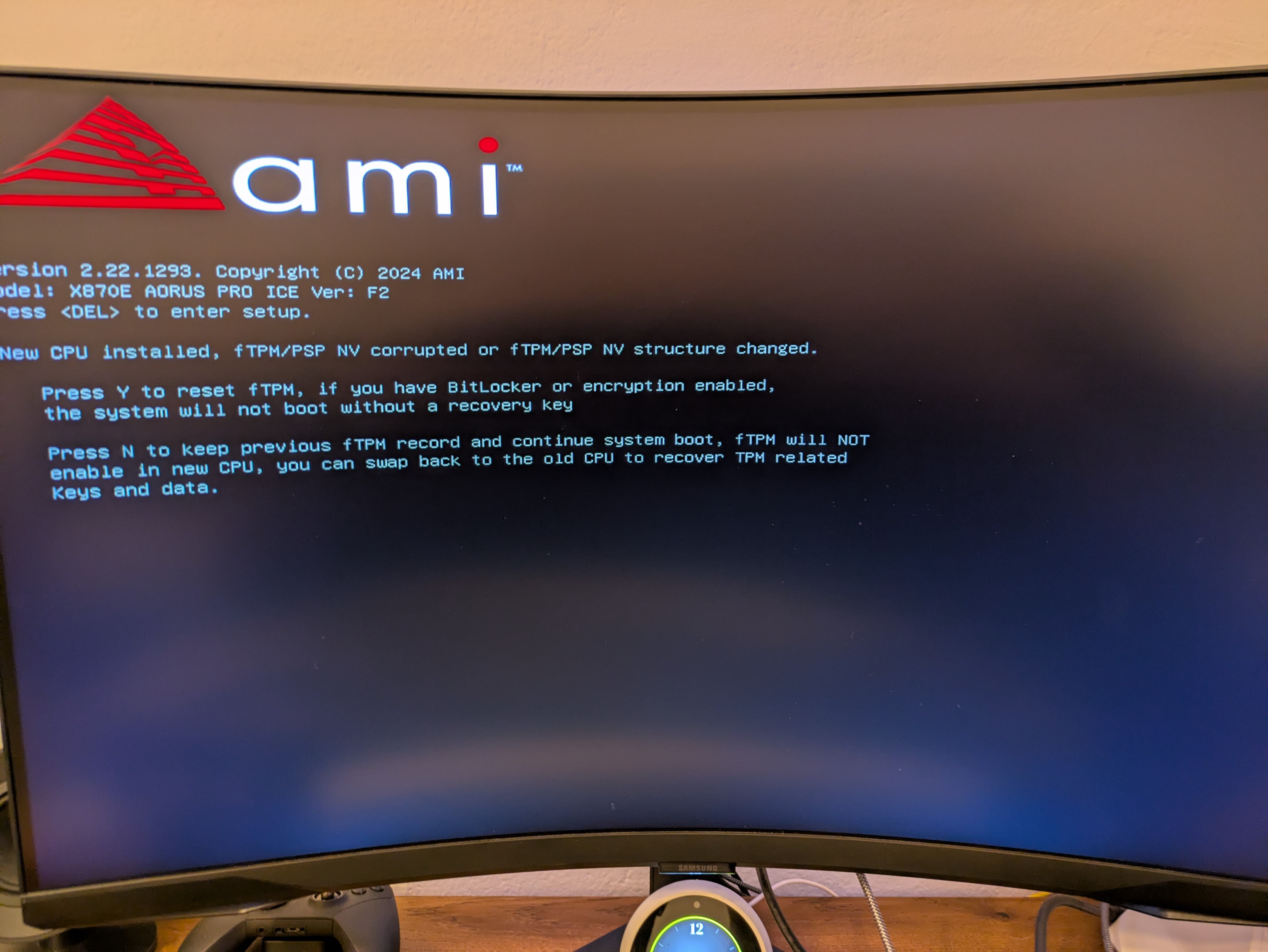

Entweder leuchet die rote Debug und es wird Code 99 oder Es startet ein Bild mit mehreren Optionen, womit ich beim "N" drücken Windows booten kann.
Problem 1. ist, das beim Booten weder F2 noch Del. Funktioniert.

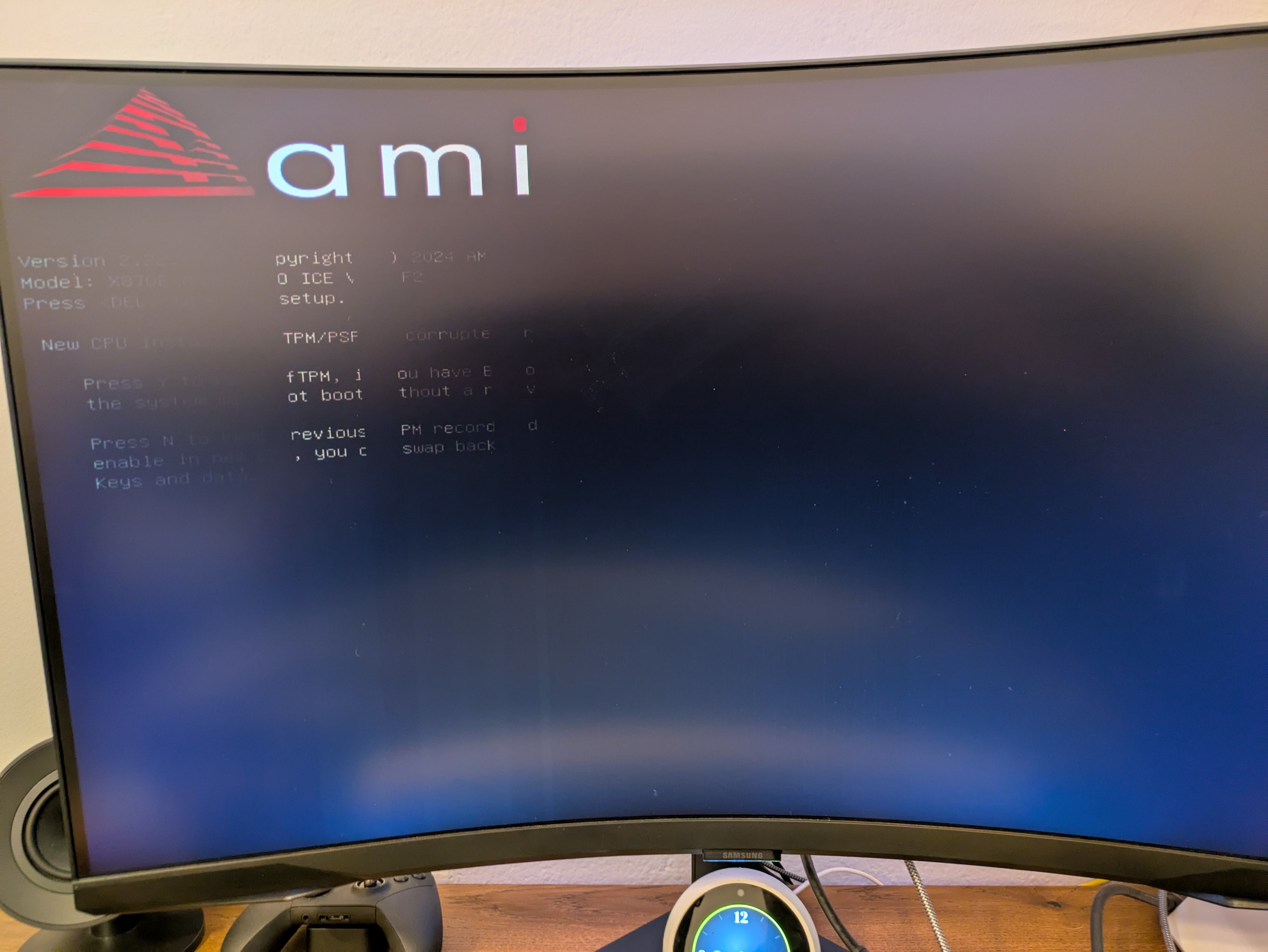

Problem 2. ist, es wird kurz ein Bildschirm angezeigt (siehe Foto) der aber nach 10 Sekunden immer dunkler wird, bis er nach ca. 20 Sekunden schwarz ist.
Ich bin schon am verzweifeln, so ein Problem habe ich noch nie gehabt, hat jemand eine Idee, was das sein Könnte?
Da ich nicht ins Bios komme, kann ich natürlich auch nicht das neuste Bios flashen.
Ein RAM Stick habe ich auch schon entfernt.
Verbaut habe ich einen 9800X3D
Bildschirm habe ich über HDMI am Mainboard angeschlossen.

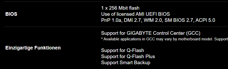

Hast Du das Bios mal über die Pins kurz geschlossen und die Batt rausgenommen, denke ja?
Das Bios kannst Du bestimmt auch bei Gigab. nur mit CPU und NT flashen.

ich kann ja ins Windows Booten, komme nur nicht ins Bios!
Wenn ich Boote, kommt wieder der Bildschirm und der nimmt nur "N" an sonst nichts, dann wird der Bildschirm auch schon wieder Dunkel.
Qflash Plus usw. hat alles nicht Funktioniert.
Ich habe das Bios jetzt mit dem Gigabyte App Center über Windows aktualisieren können, aber auch das hat keine abhilfe gebracht!

Probier's mal über das Recovery Menü dann musst du keine Knöpfe drücken um ins Bios zu kommen:
Drückst du Reset oder den Ausschalter, wenn Fehler 99 kommt? Vielleicht mal testen, ob es beim Fehler 99 bleibt.
Und du drückst garantiert 1000x die Entfernentaste während des Resets / An Aus?
