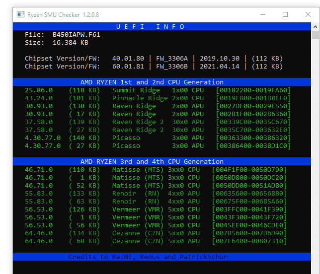

Ich habe die Version F60 C mit einem 2700x und 5600x problemlos betrieben. Der 3700x sollte da eigentlich auch unterstützt werden.
Gibt es nicht eventuell eine ältere Bios Version, irgendwo zwischen F51 und F60? Die Fehlermeldung resultiert wahrscheinlich aus der
Inkompatibilität des F60 Bios mit dem R5 1600. Die Unterstützung wurde meines WIssens nach gestrichen, aufgrund des zu kleinen
Bios-Speichers.
Wenn du umbedingt ein aktuelles Bios benutzen willst, kommst du wohl um den temporären Einbau eines 2000er Ryzens nicht herum.
Die älteren CPUs werden da weiterhin unterstützt. Daran liegt's nicht.
