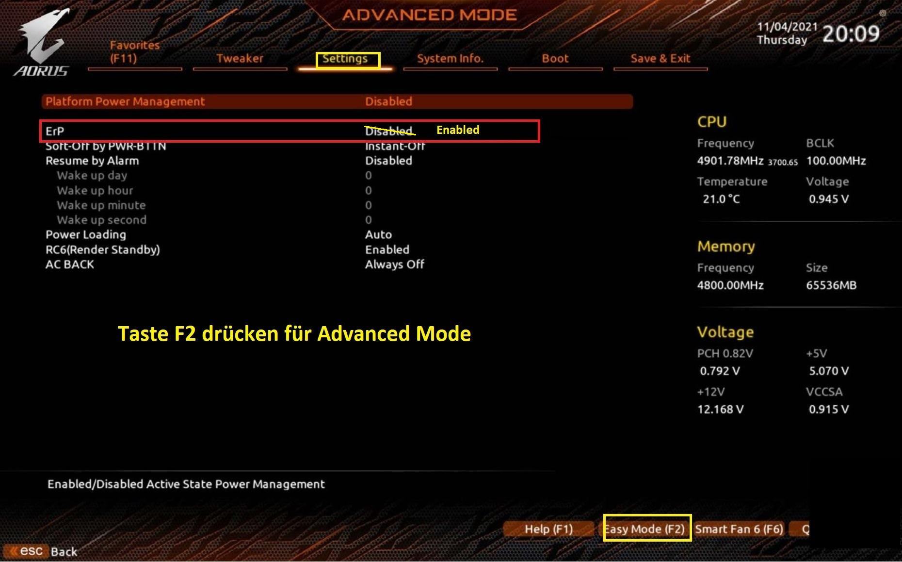

Wahrscheinlich kannst du das Problem beseitigen wenn du ErP im Bios aktivierst.
Das habe ich auch gerade nochmal getestet:
- Stromstecker vom Netzteil gezogen, PowerSchalter am Gehäuse länger (mind. 3 Sekunden) gedrückt
Die Lüfter/Leds sind sofort wieder an, wenn ich den Stromstecker einstecke und das Netzteil anschalte.
ErP habe ich auch testweise mal aktiviert. Es ändert sich nichts.
Windows kann ich ganz normal über den Gehäuse-Schalter dann booten und über Windows wieder herunterfahren. Alle Programme/Spiele funktionieren einwandfrei.
Nur die Lüfter/LEDs bleiben ständig an... wirklich seltsam.
