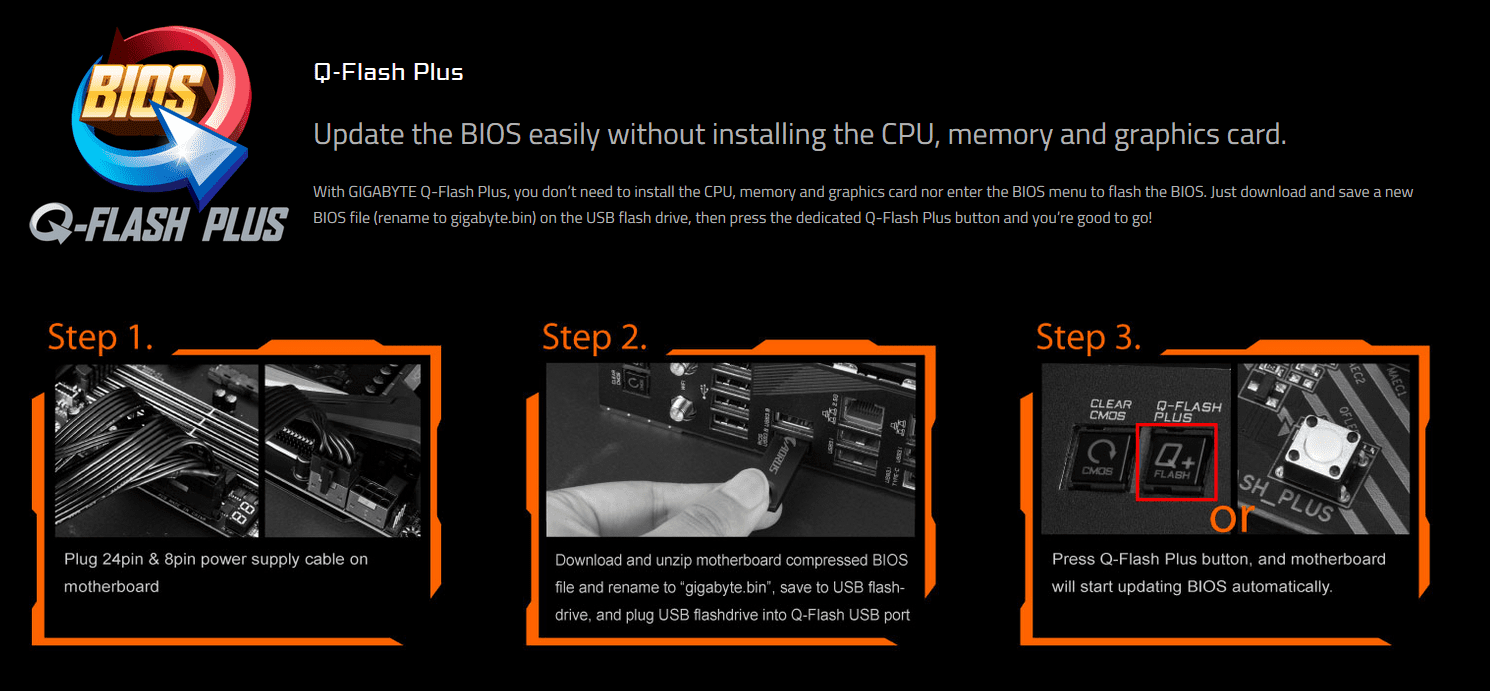

Dein Mainboard hat USB FlashBack Q-Flash Plus, damit kannst es auf das originale Gigabyte BIOS flashen. Funktioniert auch mit installierten Komponenten (RAM, CPU, GPU). ;)
Hat zumindest so bei einigen Medion/Gigabyte Boards erfolgreich funktioniert. Nachteil, man verliert dadurch die Windows OEM Lizenz!
Vorgehensweise: original GBT BIOS runterladen, die entpacken und umbenennen in "Gigabyte.bin", auf USB-Stick (möglichst 8GB, FAT32) kopieren und in den USB-Port für Q-Flash Plus stecken, dann den Q-Flash Plus Button drücken. Der Flashvorgang dauert ca 5-7 Minuten.
siehe auch Anleitung im Handbuch
@Vincy
Hatte ja eingangs geschrieben dass ich das schon probiert habe. Da passiert leider nichts. Kein blinken der LED für Q-Flash Plus wenn ich den Button betätige. Einfach 0 Reaktion.
