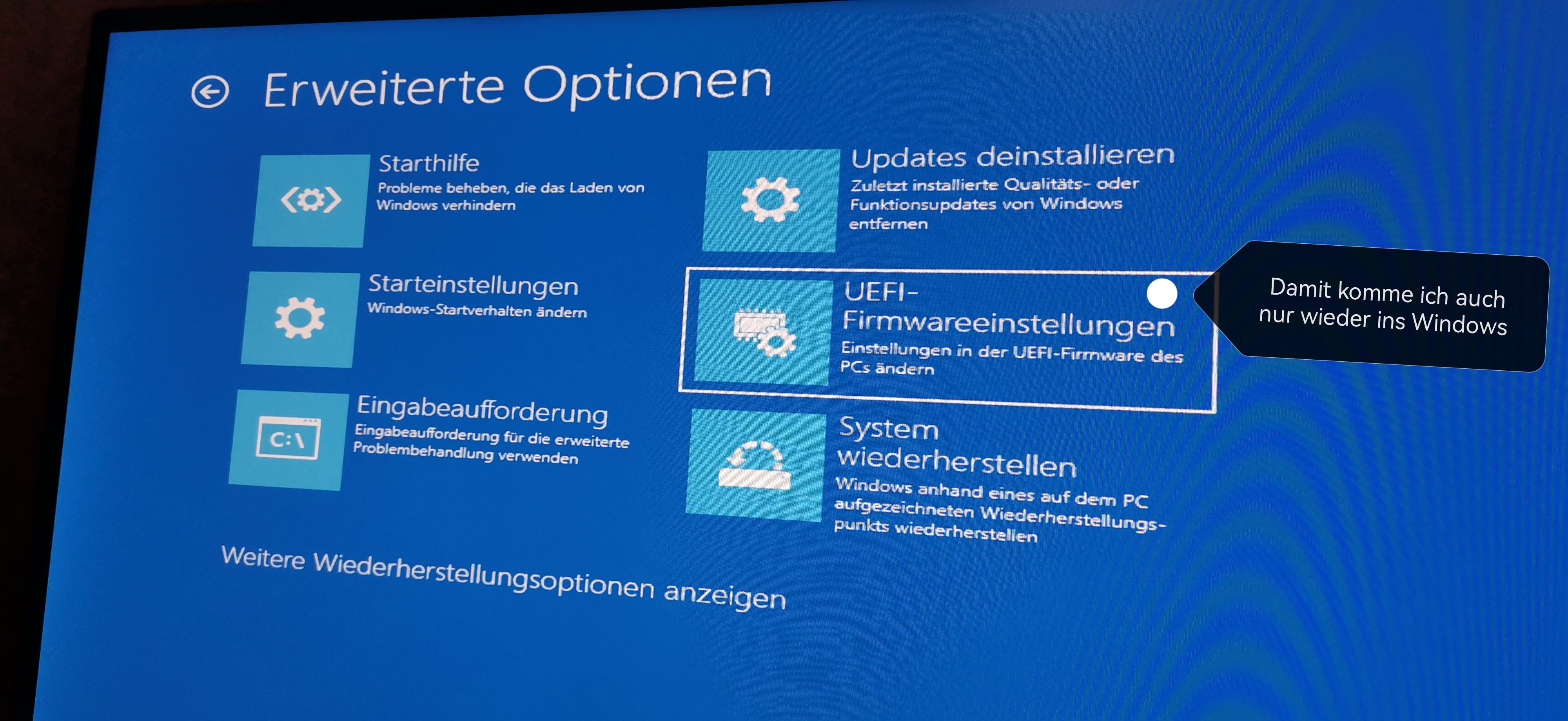

Ich habe seit ein paar Tagen ein Problem mit meinen PC
Egal was ich versuche seit ein paar Tagen ich schaffe es nicht mehr ins UEFI (also BIOS) zu gelangen
Das BIOS Logo ist auch verschwunden stattdessen bin ich binnen weniger Sekunden im Windows
Nicht falsch verstehen an sich finde ich es ja gut wenn ich nicht wie viele andere AM5 Nutzer lange warten muss bis Windows da ist aber manchmal möchte man doch mal ins BIOS
Meine Komponenten :
  • Prozessor (CPU): 7900(non X)
  • Arbeitsspeicher (RAM): 2x 16GB G.Skill Trident Z5 DDR5-6000
  • Mainboard: Gigabyte B650 Aorus Elite AX (BIOS F5b)
  • Netzteil: Seasonic 660
  • Gehäuse: Corsair 600T
  • Grafikkarte: Palit 4070ti
  • HDD / SSD: Kingston SKC3000
  • Monitor ASUS VG27A
Was ich versucht habe um diesen Zustand zu ändern :
Zuerst habe ich gecheckt ob ich auch wirklich die richtige Taste drücke (ist ja nicht die gleiche Taste wie bei meinen alten ASUS System):)
Dann habe ich mal versucht via Windows 11 /Systemsteuerung/erweiterter Start/Problembehandlung/UEFI Firmwareeinstellung ins BIOS zu kommen was auch nicht funktioniert hat(sondern mich umgehend wieder ins Windows verfrachtet)
Vor ein CMOS Reset schrecke ich zurück schließlich wollte ich nur ein paar Einstellung feintunen und nicht alles aufs neue einstellen(Die Option würde ich nur in Betracht ziehen wenn ich ein Bios Update machen möchte)
Gehe mal ins Startmenü und drücke die linke Hochstelltaste wenn du Neu starten drückst, dort kannst du es einstellen das du ins BIOS kommst.
Komme jetzt wieder zuverlässig ins Bios .
Habe auf dem Desktop ein Verknüpfungspfad angelegt mit "%windir%\system32\shutdown.exe -r -o -f -t 0".
Danach kam ich ins Bios auch wenn der Rechner nach dem Speichern und Verlassen erst nicht ins Windows wollte und stattdessen mit schwarzern Bild und alle Lüfter auf 100% stehen geblieben ist .
Erst nach dem ich den Rechner stromlos gemacht habe und ingesammt 2 mal neugestartet habe fuhr der Rechner hoch inc Bioslogo .
Nun erscheint wieder das Bioslogo und mit [ENTF] gehts in Bios .
Wie lang das anhält keine Ahnung aber die einstellung im Bios die ich ändern wollte sind geändert und vorerst muss ich auch nicht mehr rein .
Merkwürdige Sache dieses
Der Windows Schnellstart oder irgendein Standby / Ruhezustand funkt da rein.
Was in so einem Fall immer hilft:
Windows SSD / m2 abklemmen / ausbauen und dann den PC starten.
Ansonsten:
Deine Kommandozeilenverknüpfung sollte auch mit nur mit -r und -t 0 schon den erwünschten Erfolg bringen.
Damit wird Windows sauber heruntergefahren und neugestartet, der Schnellstart wird nicht benutzt.
Du müsstest aber noch ENTF drücken. Wenn du /fw noch dran hängst SOLLTE das BIOS / UEFI aufgehen, tut es aber nicht immer.
Mit -o wird nach dem Neustart dieses "was sollen sie tun bevor sie Windows starten" Menü angezeigt.
Mit -f erzwingst du das Programme ohne Rückfrage geschlossen werden wenn du den Befehl auslöst.
Falls du es im Eventlog schöner haben möchtest, ließe sich noch -c "Windows von Hand neu gestartet" als Kommentar hinzufügen.
Das ist mir bewusst aber diese Option wollte ich für den Notfall aufbewahren da eine M2 SSD ausbauen bedeutet Grafikkarte raus, Kühler von der M2 SSD schrauben usw .
Danke für die Ausführung über die Kommandozeilenverknüpfung
Habe es aus dem Internet ohne genau zu wissen was welcher Flag genau bedeutet .:-)
ja hatte ja bei dem erweiterten Start /UEFI Firmwareeinstellung auch nicht funktioniert ... was bei alten Systemen bei mir immer zum Erfolg geführt hat
