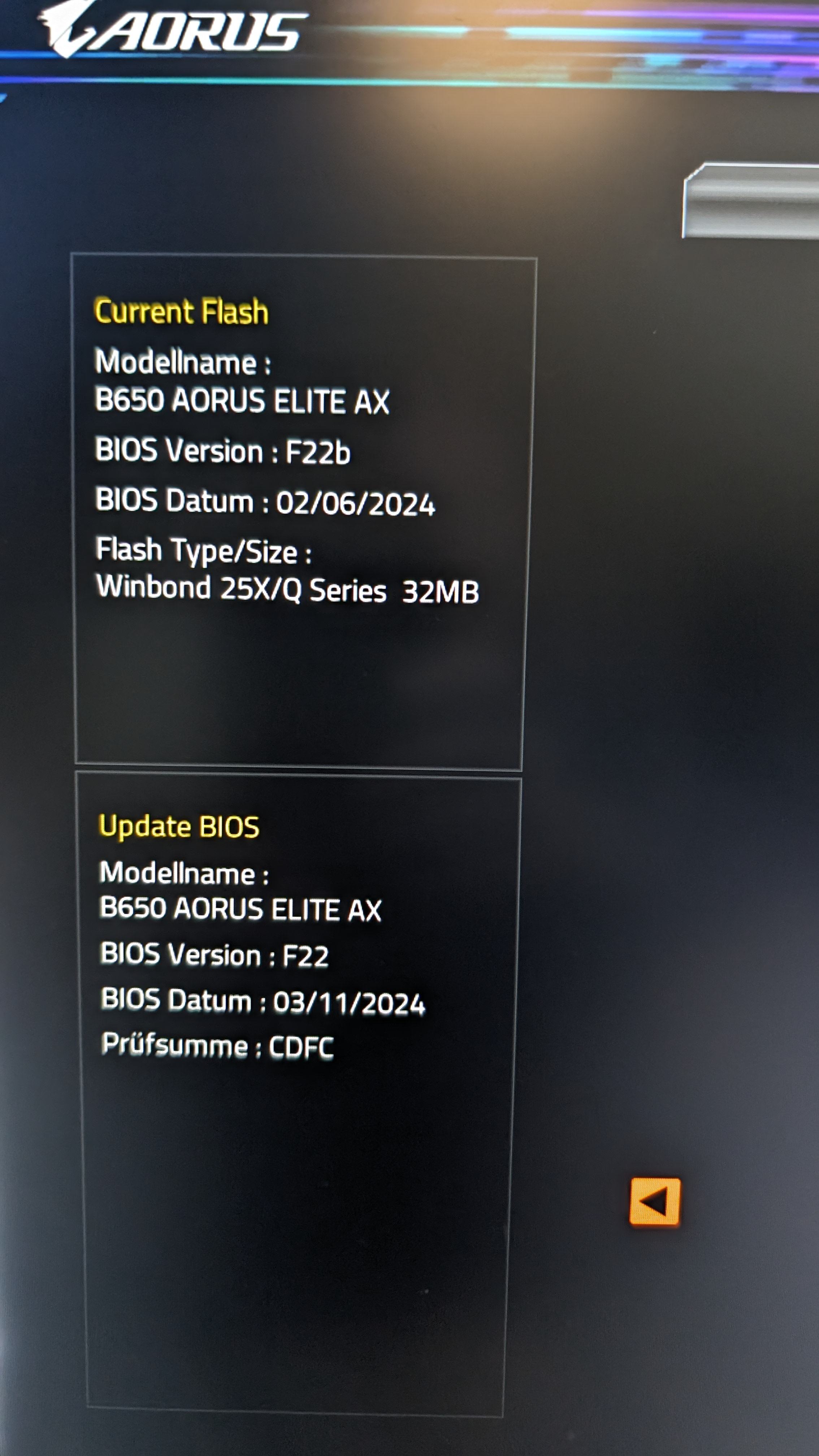

Vllt ist die F22B fehlerhaft und wurde deswegen zurückgezogen? :unsure: Die Standards geladen haste aber nach dem Update, oder?
Was mir aufgefallen ist das es die F22B nicht mehr gibt und seit 2 Tagen auf deren Website die F22 gibt .
Wenn ein Buchstabe hinter den Zahlen ist, bedeutet dies das es eine Beta-Version ist.
Mainboard: Gigabyte B650 Aorus Elite AX
Welche revision des Boards hast du ? Hab hier privat das gleiche Board mit rev 1.2
Das B bei 1.0 / 1.1 oder das A für 1.2 hinter der Zahl ist für das jetzige aktuelleste BIOS nicht von Bedeutung.
Hier wurde nichts geändert nur die Bezeichnung Beta (b) b.z.w. Alpha (a) wurde entfernt
Könntest also das F22B Bios drauf lassen

Hab jetzt erstmal auf die neueste Firmware geupdatet .
Bislang hat sich nichts gebessert aber ich beobachte das mal weiter

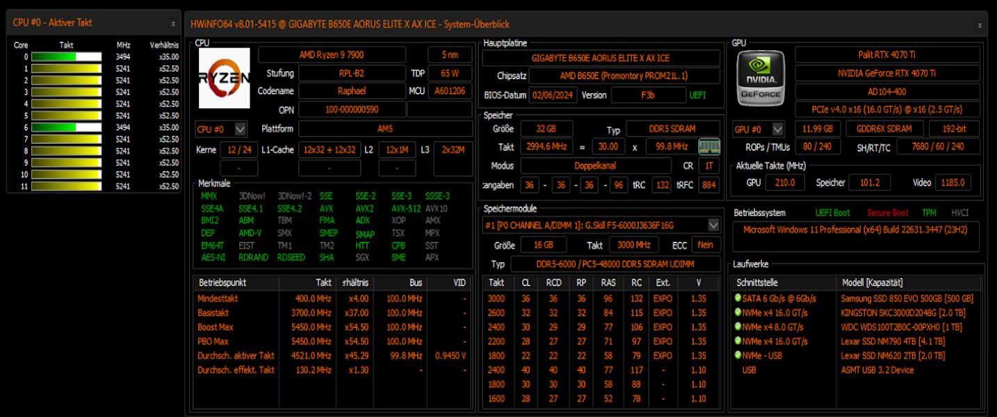

Schau das die Grafikkarte auch auf 4.0 läuft mit z.b. GPU-Z
Falls da nicht auf anhieb x16 4.0 steht klick mal auf das Fragezeichen dann sollte es durch den Test auf x16 4.0 springen

Bus Interface ist auf x16 4.0 . Aber erst mit dem Furmark Test im Hintergrund bei dem GPU-Z eigenen hangelt er sich von 4.0 über 2.0 auf 1.1 runter .

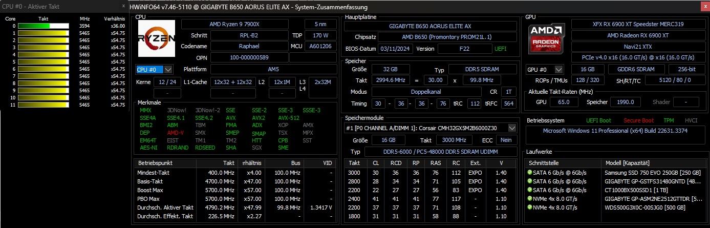

Falls es wiedermal passiert und du hast nur das Bild aus der IGPU schau mal auf wieviel Mhz der Arbeitsspeicher läuft. Also ob EXPO hier greift

Meine Komponenten :
  • Prozessor (CPU): 7900X
  • Arbeitsspeicher (RAM): 2x 16GB Corsair Vengeance DDR5-6000 CL30 1.4v
  • Mainboard: Gigabyte B650 Aorus Elite AX (BIOS Version F22)
  • seperaten TMP 2.0 Chip von Gigabyte ( Aktiviert )
  • Netzteil: Corsair RMX 1000w
  • Gehäuse: Lian Li Dynamic XL
  • Grafikkarte: XFX AMD RX6900XT
  • HDD / SSD: 1.LW: M2 - NVMe WDS500G3X0C-00SJ0 , 2.LW: M2 - NVMe GIGABYTE_GP-ASM2NE2512GTTDRECFM22.6 ,
  • 3.LW: SSD - GIGABYTE_GP-GSTFSBFM , 4.LW: SSD - CT1000BX500SSD1M6CR
  • Monitor Samsung 32Zoll
CPU Stromversorgung sind bei mir alle 12 Pin angeschlossen. Vielleicht liegt auch da der Fehler ? Nur kommt die CPU mit 8 Pin aus ?
Klar bin auf das Ergebnis gespannt (y)
Also zu Anfang war das neue Board (Gigabyte B650e EliteX AX Ice) auch recht zickig wie ich es von den ersten Installation meines alten Board im April 2023 kannte . Musste erst die Grafikkarte rauswerfen dann mittels Onboardgraka ins Bios und die interne deaktiveren .(vorher noch ein wenig mit der Onboard ins Windows)
Dannach wieder einbauen und nun bin ich auch mit der Nvidia Graka ins Windows gekommen .
Warum das so kompliziert ist weiss ich auch nicht
Habe jetzt das F3B Bios drauf was wohl identisch ist mit dem F22B vom alten Board (keine Ahnung warum zwar im Feb am gleichen Tag die beiden Beta Bios veröffentlicht wurde aber nur das "alte" Board später ein Final nachgeschoben bekam)
Zur Zeit komme ich stets auf Anhieb ins Windows egal ob vorher normal runtergefahren , mit Shift runtergefahren oder komplett eine Weile das Netzteil ausgeschaltet wurde .
Auch Memory Context Restore konnte ich problemlos aktiveren . Ich werde das weiter intensiv beobachen .
Habe ich bei mir auch . Wobei sowohl mein 7900 (non-X) wie auch dein 7900X sollten locker mit dem 8er auskommen .
Aber denke nicht das das die Probleme verursacht

Will das Thema mal hiermit abschließen .
Mein Händler wo ich das Board im April 2023 gekauft habe hat es wohl zum Hersteller zurückgeschickt und heute habe ich den Kaufpreis zurückerstattet bekommen .
Das Biosupdate scheint ja wirklich irgendwas "kaputt" gemacht zu haben sonst würde ich ja nicht meine Geld zurück bekommen
Somit ist diese Geschichte für mich endlich abgeschlossen :-)
