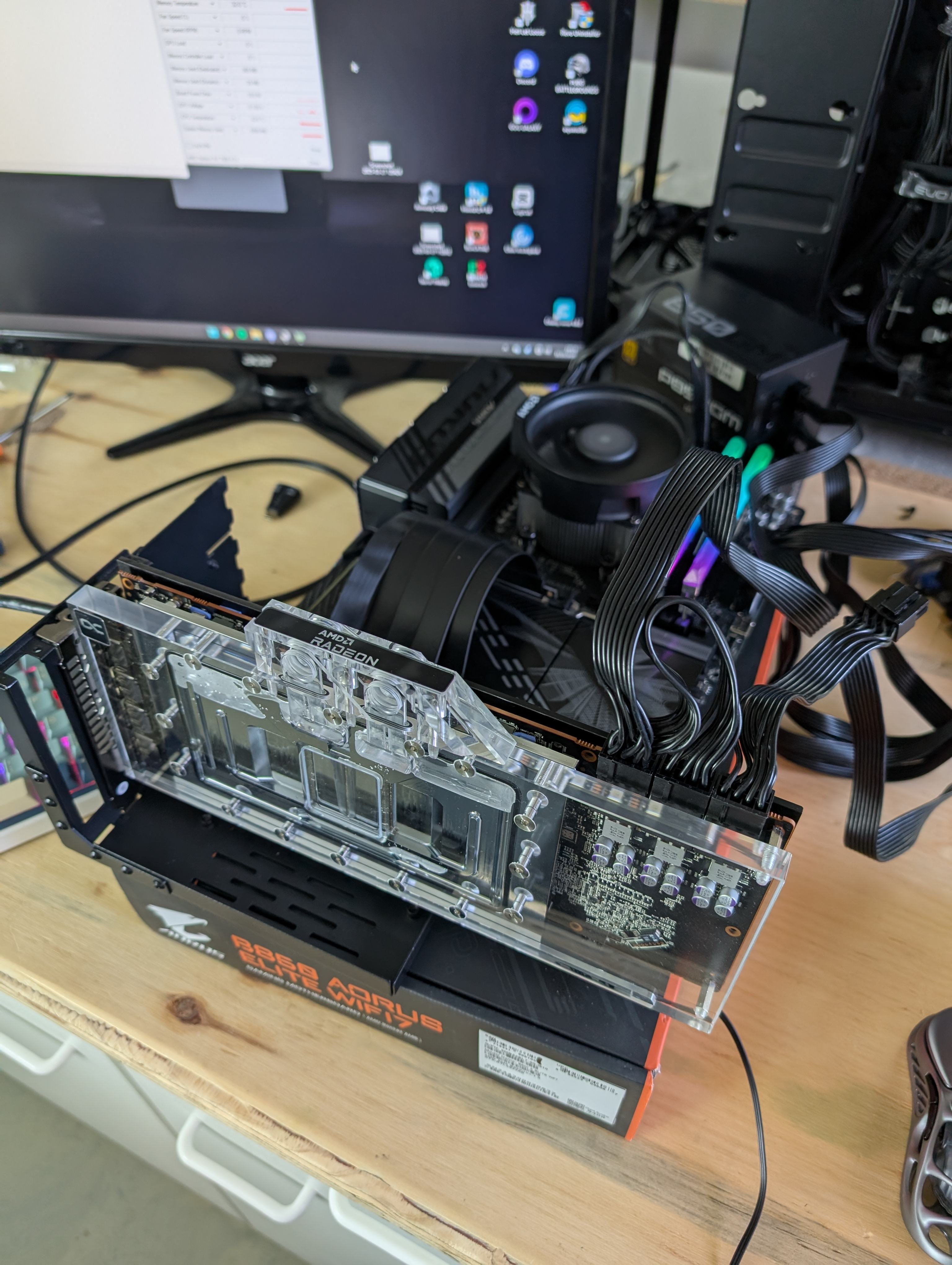

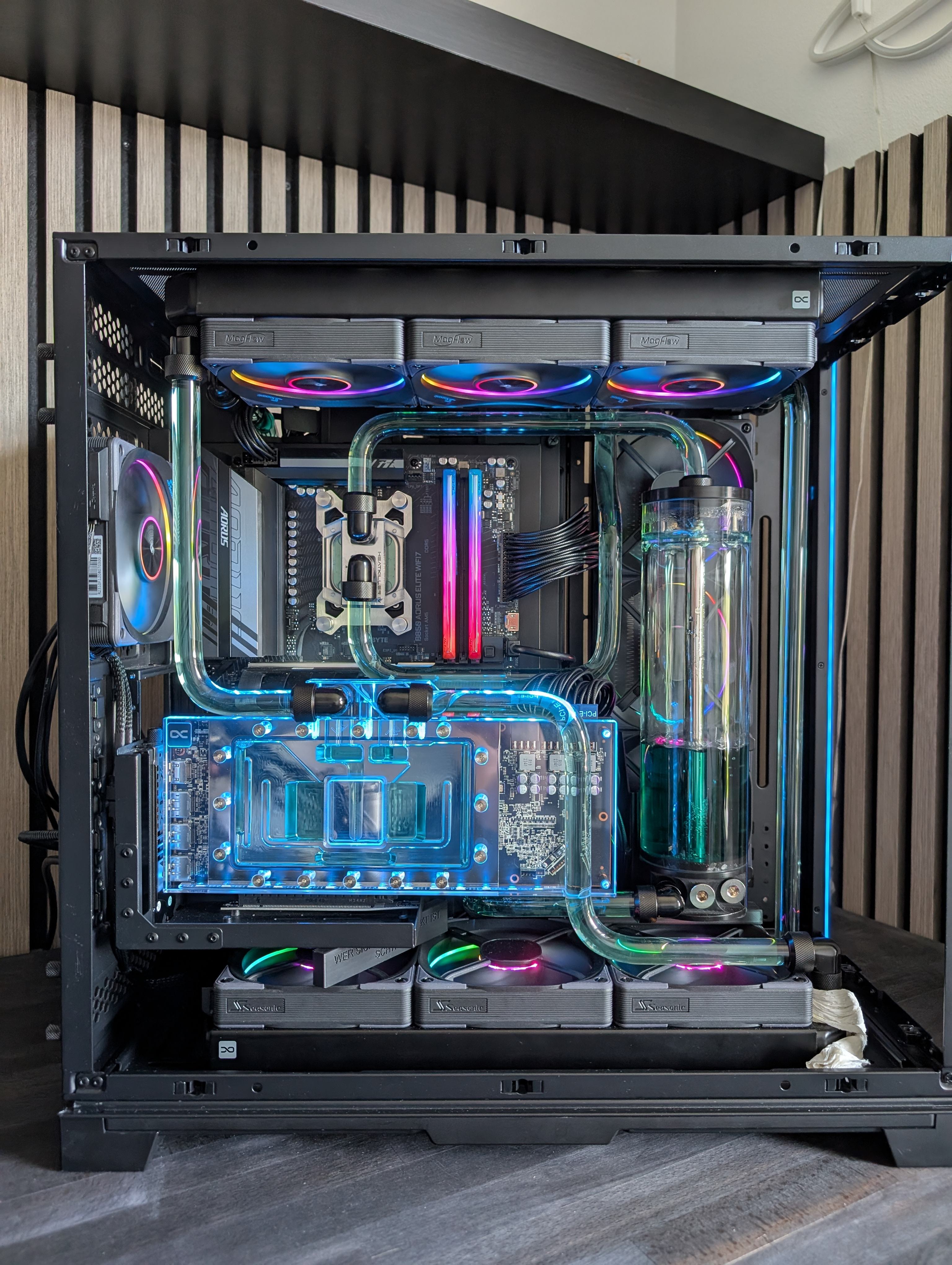

hast Du mal ein Bild Deines Setups parat, das könnten ja 1000 Dinge sein?
Das Setup ist mit eine Custom Wakü verbaut. Somit ist es nicht mal eben so auseinander zu bauen und kann nur bedingt Testszenarien ausprobieren.
hast Du HardTube oder einfach nur Schläuche?
Der Riser war früher gern für solche Geschichten verantwortlich, kannst Du ohne Testen oder andersherum mit einer anderen GPU im Riser?
Hast Du die Stromkabel der GPU gecheckt (an beiden Enden)?
Hast Du das RiserKabel im MoBo und an der GPU gecheckt und vielleicht einfach mal gelöst und neu verbunden?
Na klar, das Bild war jetzt vor ca. 1 Std.
Sind Hardtubes... das machts nicht einfacher mit umstecken und co..

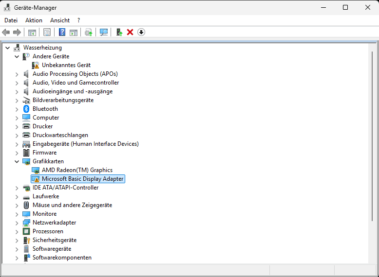

Dann habe ich den Treiber/Software mit Revo einmal komplett runtergeschmissen und neu installiert. Da war die Karte einmal kurz im Gerätemanager zu sehen. Allerdings mit einem "!".. Nach dem Neustart war sie wieder weg.

sieht das nur so aus, oder ist das PCB des Risers geknickt?
Hängt ein bisschen durch, vom Gewicht der karte.
War aber tatsächlich schon von Anfang an so. Habe gerade auch ein anderes Riser ausprobiert. Läuft ja trotzdem nicht.

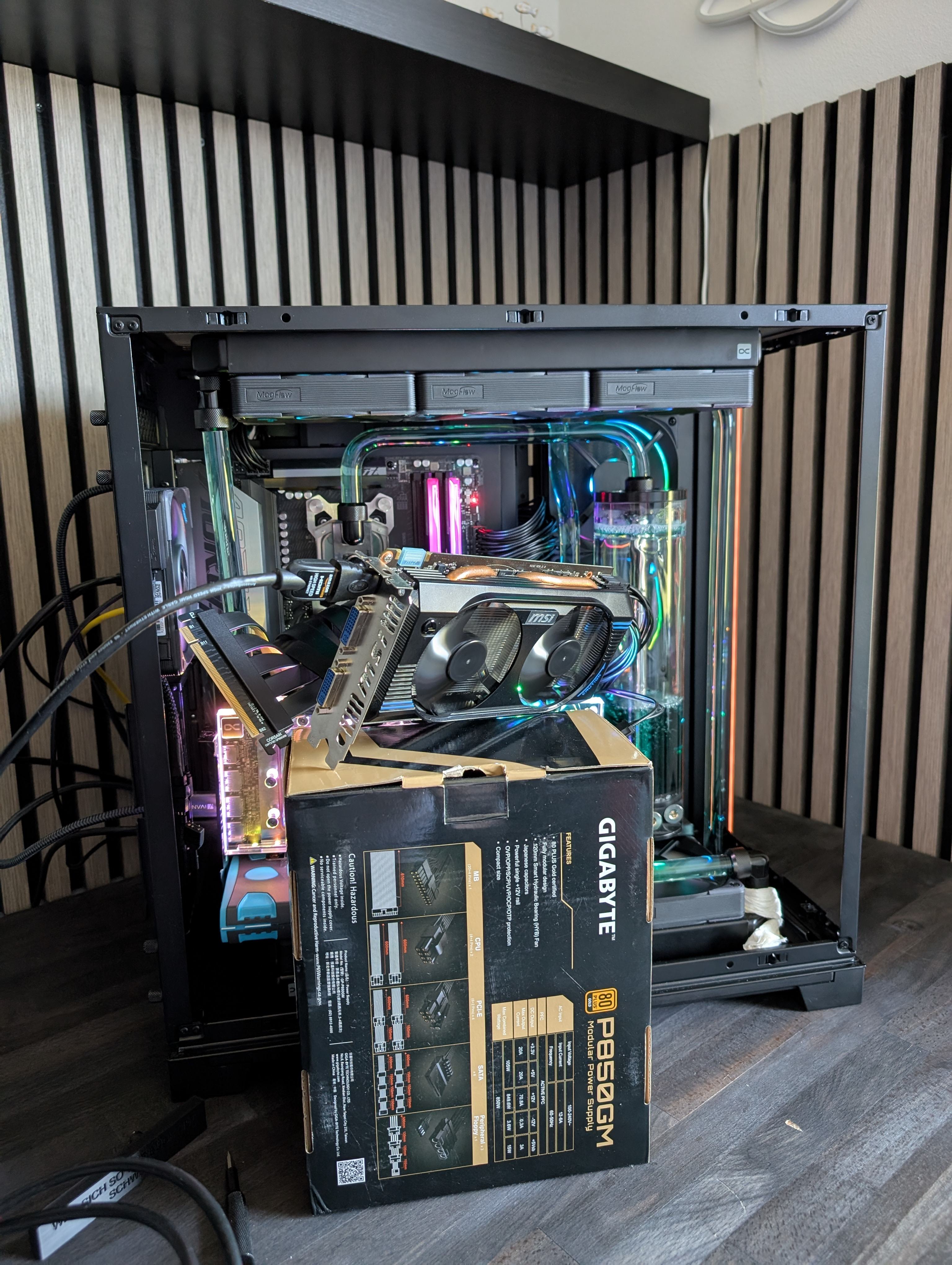

Habe noch eine Idee die ich gerade mal ausprobieren will. Mal sehen ob´s klappt. Habe noch eine alte Luft Karte liegen, mit der ich sonst notfalls immer die PCIe Einstellungen ändern konnte.
Mal sehen ob das Board die Karte erkennt.
hast Du die GPU erst jetzt umgebaut, oder war die schonmal in Betrieb?
Kannst Du das RiserKabel mal auf den anderen PCIe stecken?
Böse Zungen wurden behauptet, man ist bescheuert 🤣
Aber die Karte wird nun zumindest erkannt. Und das mit dem "verbogenen" Riserkabel.

die Karte neu in den Riser stecken mal probiert?
Ich würde aber wenigstens zum Stecken etwas unter den Riser packen. Ich nehme für sowas gern einen Holz-Zollstock, den kann man so schön in der Höhe einstellen und er leitet keinen Strom :p
Aufpassen mit der Metallspitze des Zollstocks, falls sie noch dran ist ;)
Die MSI GPU ist aber mit dem anderen Riser, oder? steht im Text ;)
Was ist die Fehlermeldung? (Sicher dass es nur fehlender Treiber ist? Hast Du nachgesehen?)
ich meine mit umgebautem Wasser-Kühler
Ja die lief so in meinem vorherigen Setup auch schon.
Nicht nachgesehen.

wenn die Karte nicht erkannt wird, nützen Dir die Treiber nichts
Ich kenne Dein Board nicht, aber bei manchen kannst Du Dir die Slots im UEFI anzeigen lassen. Schonmal dort nachgesehen?

Ja schon gecheckt. Wird aber nichts angezeigt. Auch nicht, als die Karte kurz im Gerätemanager auftauchte.
