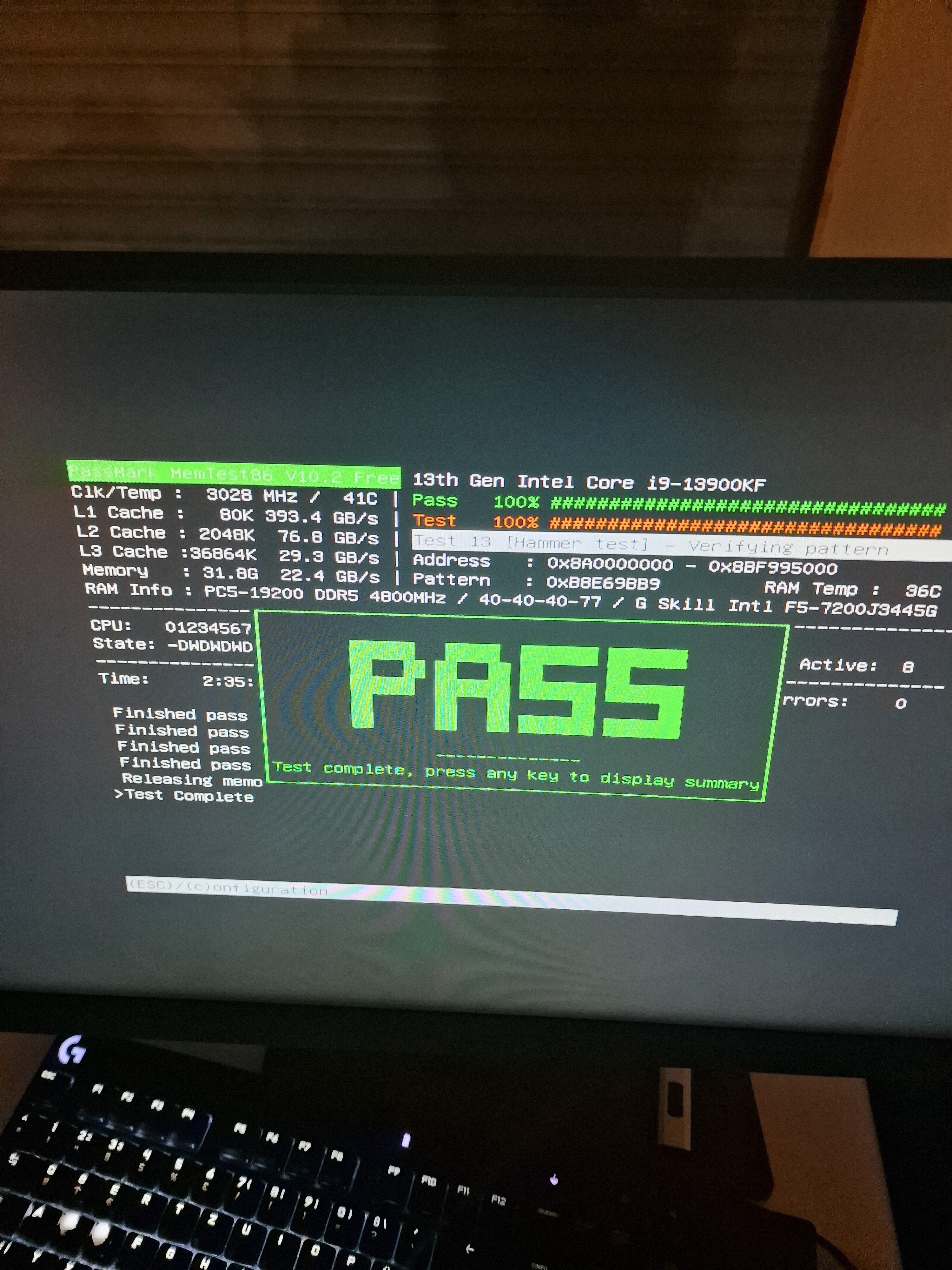

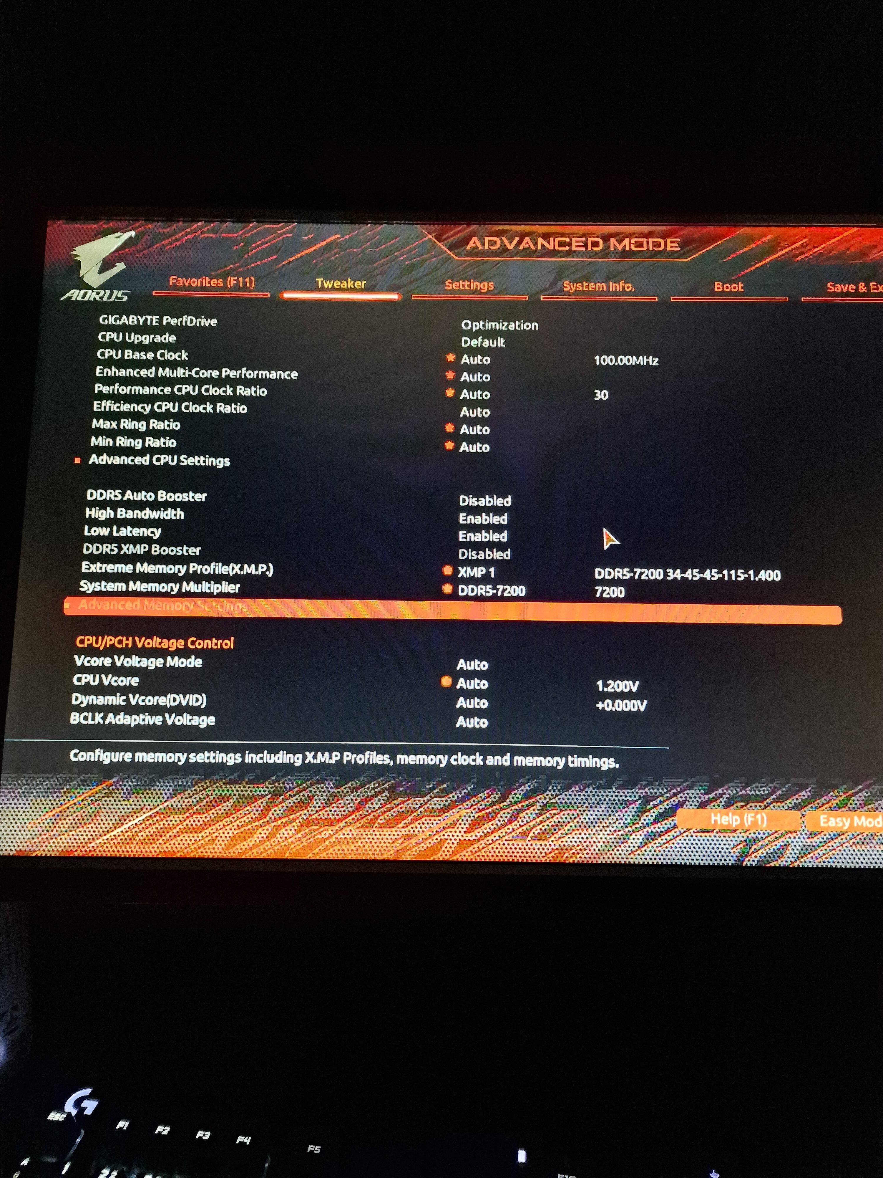

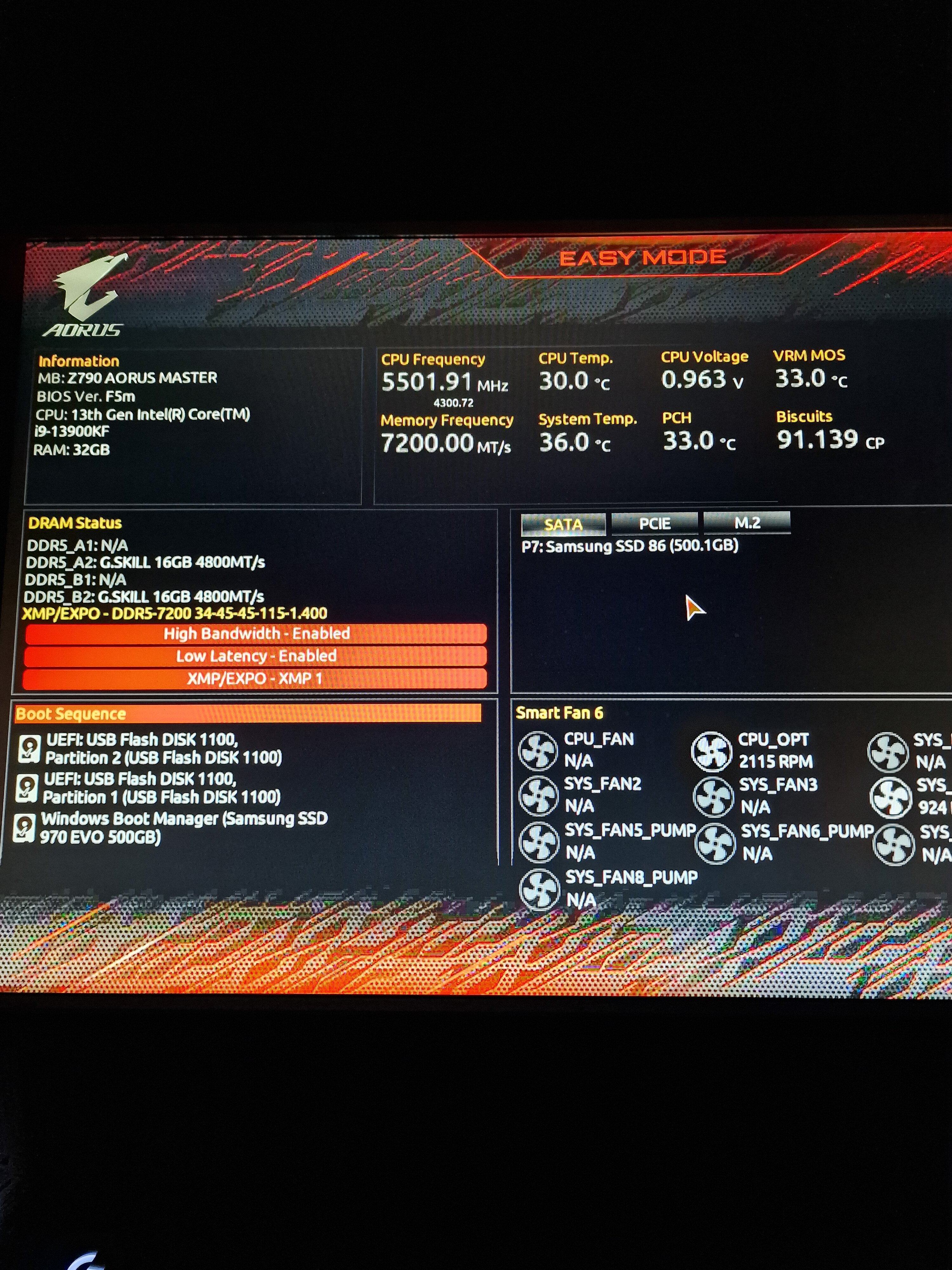

Servus vllt bin ich hier richtig ,
Hwinfo zeigt bei 7200mhz mit den Timings der Spd an.
Doch memtest86 knallt mir ständig die 4800er rein also den Jedec.
Was mir aber auch auffiel das alles evtl auf Auto ist :/ also in Windoof bootet er korrekt bilde ich mir ein.
Doch im memtest86 eben 4800 / 40 40 52 77

Bist du dir sicher, dass du die Anzeige in HWInfo/MemTest86 richtig interpretierst?
Unter Umständen werden dir dort schlicht die JEDEC Spec des Moduls (schnellstes Standardprofil) oder das theoretisch vorhandene XMP angezeigt. Dies hätte, ebenso wie die Max Bandwidth im CPU-Z im SPD Tab, absolut nichts mit den tatsächlich aktiven Einstellungen zu tun. Die werden dir statt dessen im CPU-Z Memory Tab angezeigt, oder in Aida64 an verschiedenen Stellen (Tools/Werkzeuge > CPUID, Computer > Overclock). Den Unterschied zwischen DDR5-4800 CL40 und DDR5-7200 CL34 sollte man auch in entsprechenden Speicherbenchmarks sehr deutlich spüren.

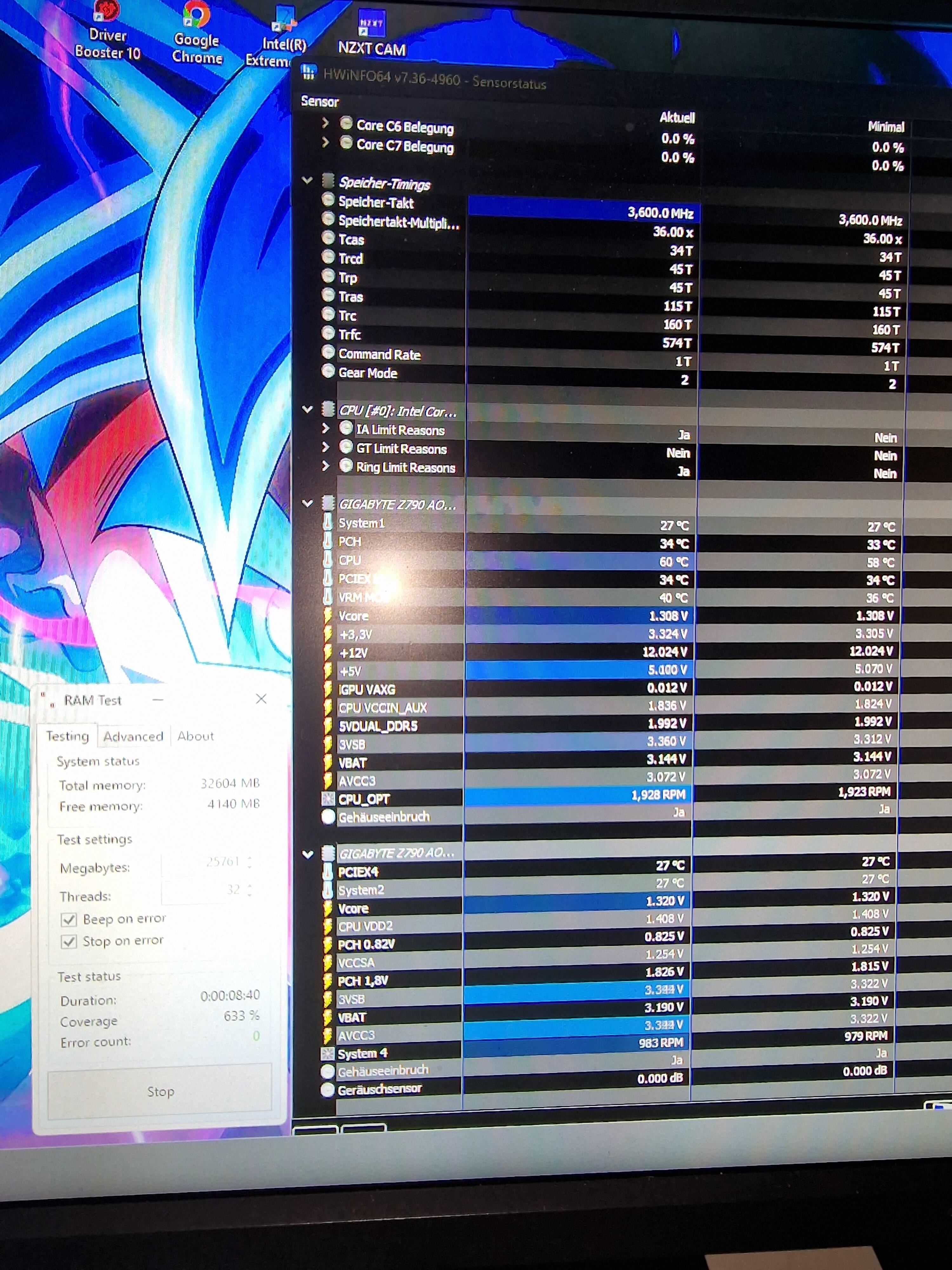

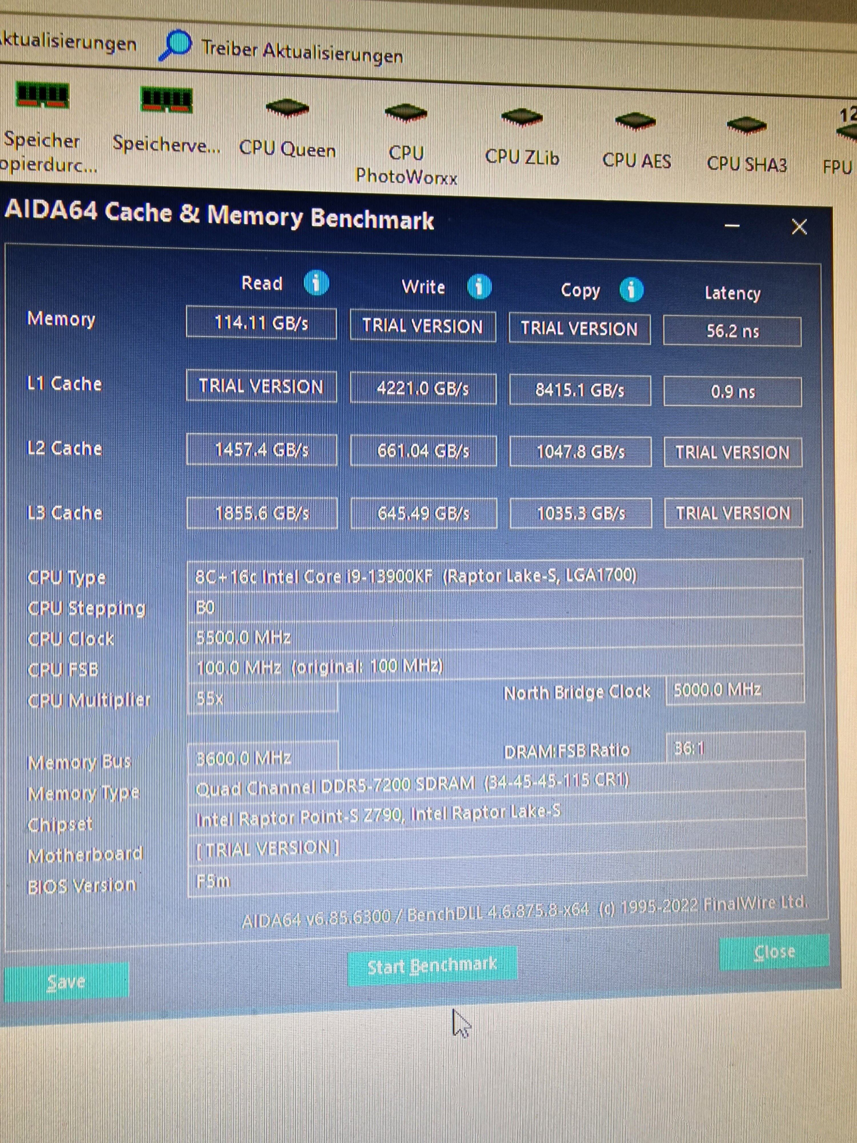

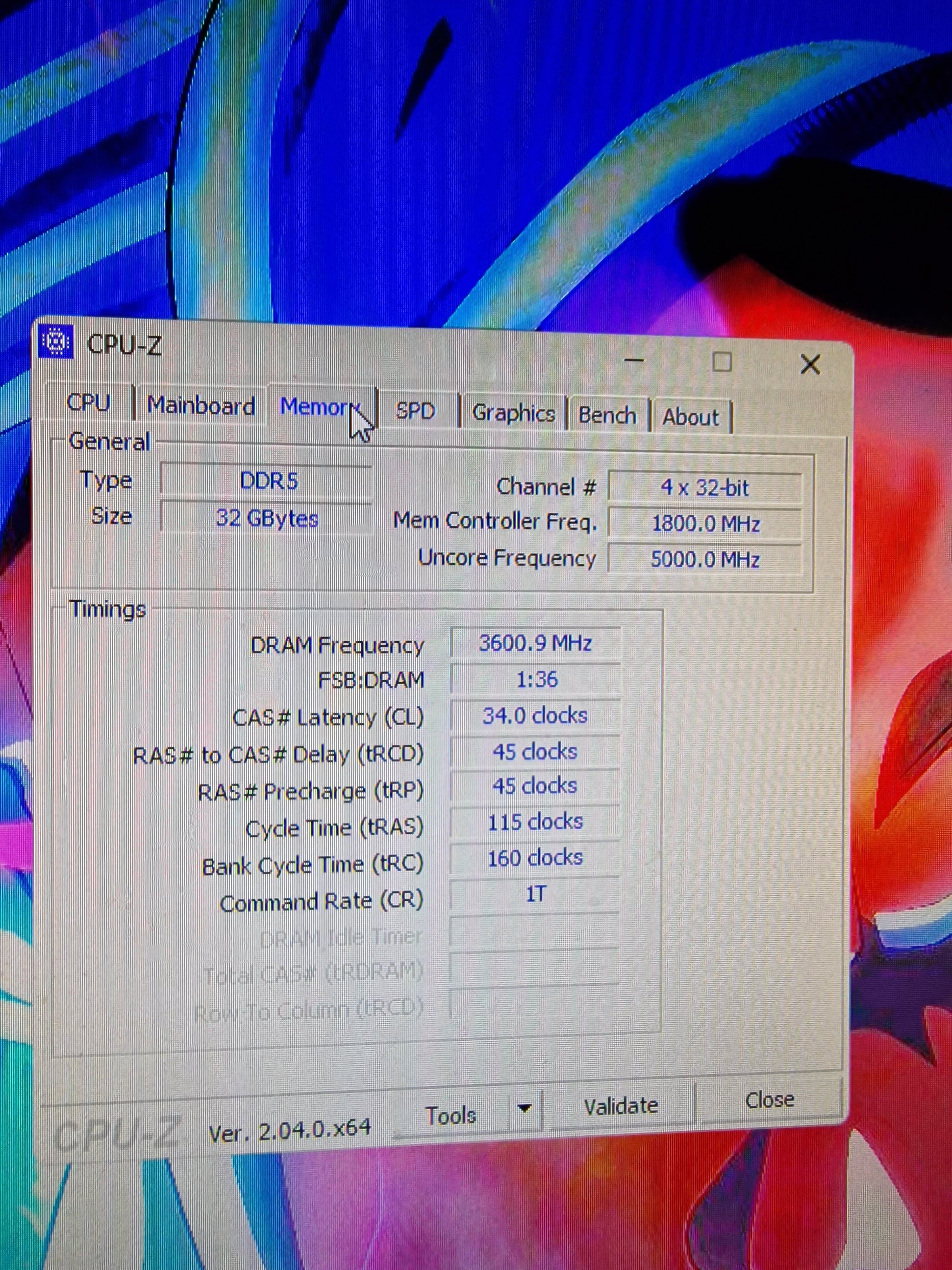

Das XMP ist laut Aida64 und CPU-Z aktiv und die Performance passt auch.
Der erste POST kann etwas länger dauern, wenn das Mainboard mit dem DRAM Training Probleme hat oder mehrere Anläufe braucht, um passende Einstellungen zu trainieren. Bei einem Mainboard mit Debug Segmentanzeige kann man auch sehr genau verfolgen, womit das Mainboard diese Zeit verbringt und ob bei den Codes Schleifen auftreten.
Abhilfe könnte eine Option wie Memory Boot Mode = Enable Fast Boot*, ein BIOS Update oder alternativ die manuelle Konfiguration der Speichereinstellungen bringen.
*vor dem Aktivieren die Stabilität der Speichereinstellungen/des Systems prüfen

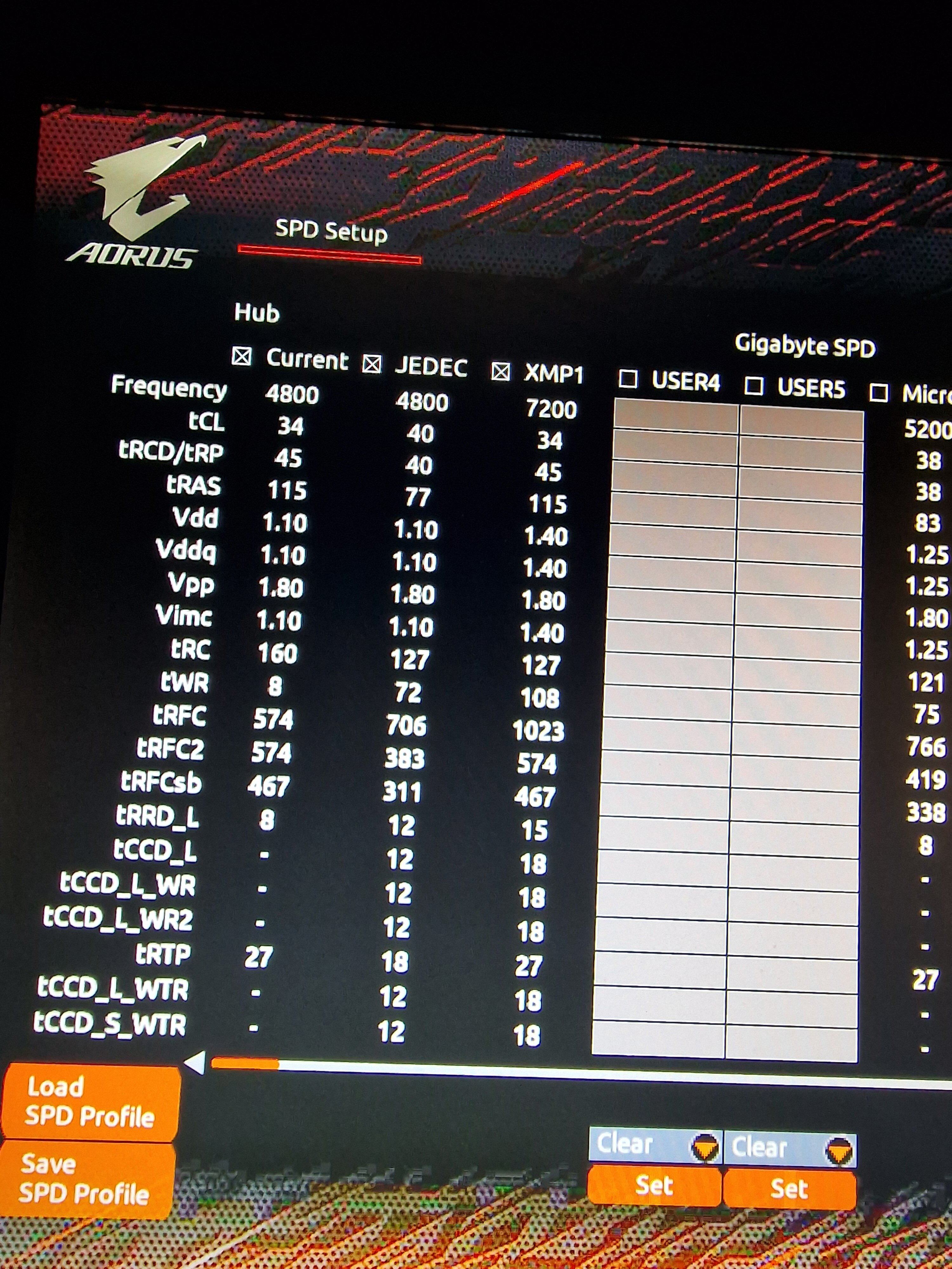

Ich würde mir da im SPD Setup (Post #4 drittes Bild) mal ein User-Profil anlegen z.B. USER4. Da die Werte von XMP1 übernehmen und dann bei der Frequency vielleicht mal mit 5600, 6000 oder 6200 anfangen. 7200 ist doch schon ganz schön knackig.

Memtest akzeptiert zb kein XMP kann ich dir nachher mal ein Screenshot schicken.
Da laufen die eben mit 4800 cl 40 40 50 115
MemTest86 kann sich die Einstellungen nicht aussuchen. Solange die Einstellungen nicht während des POST zurückgesetzt wurden, liegt das an, was im UEFI konfiguriert ist. Was dir dann im GUI angezeigt wird, ist vermutlich schlicht die JEDEC Spec der Module und hat nichts mit dem tatsächlichen Takt oder den tatsächlichen Timings zu tun. Du kannst aber mal den gemessenen Durchsatz gegen einen MemTest86 Durchlauf ohne XMP vergleichen. Der sollte eine ganze Ecke geringer sein, wenn tatsächlich nur noch DDR5-4800 anliegen.
10K Karhu sind ein guter Anfang. Die meisten hier verwenden eine Mischung aus zwei drei Tests, die absichtlich auf unterschiedliche Dinge empfindlich ansprechen. Neben OCCT, yCruncher oder GSAT können selbst einige Spiele als Stabilitätstest nützlich sein. Im Sticky sind allgemeine Speichertests inkl der Custom Configs für TestMem5 verlinkt und im bereits angesprochenen Intel RAM OC Thread bist du gut aufgehoben, wenn du Fragen dazu hast.

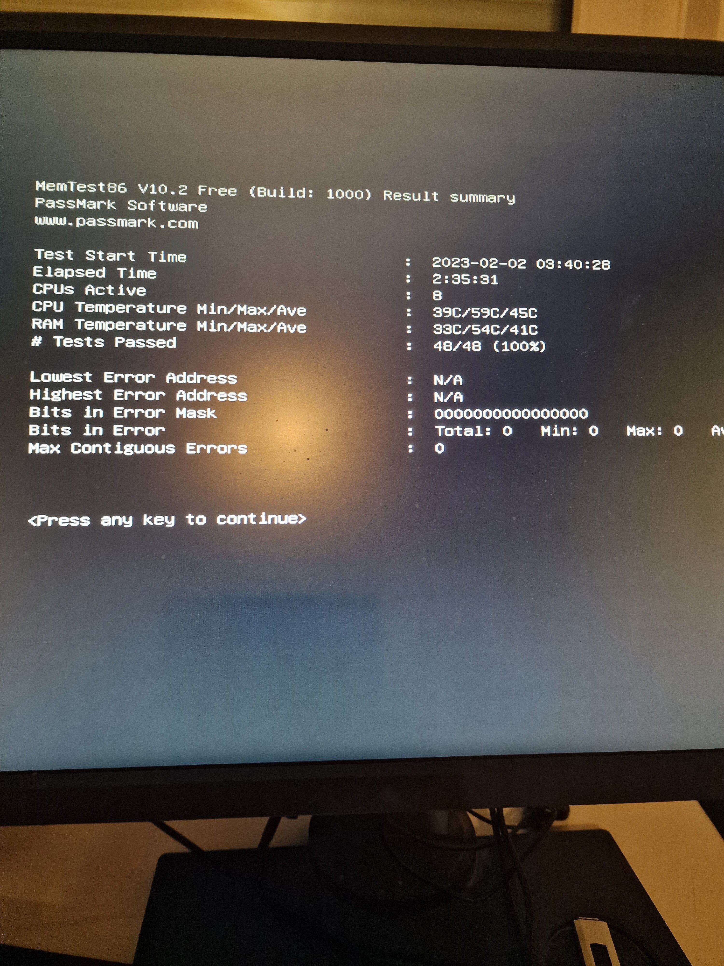

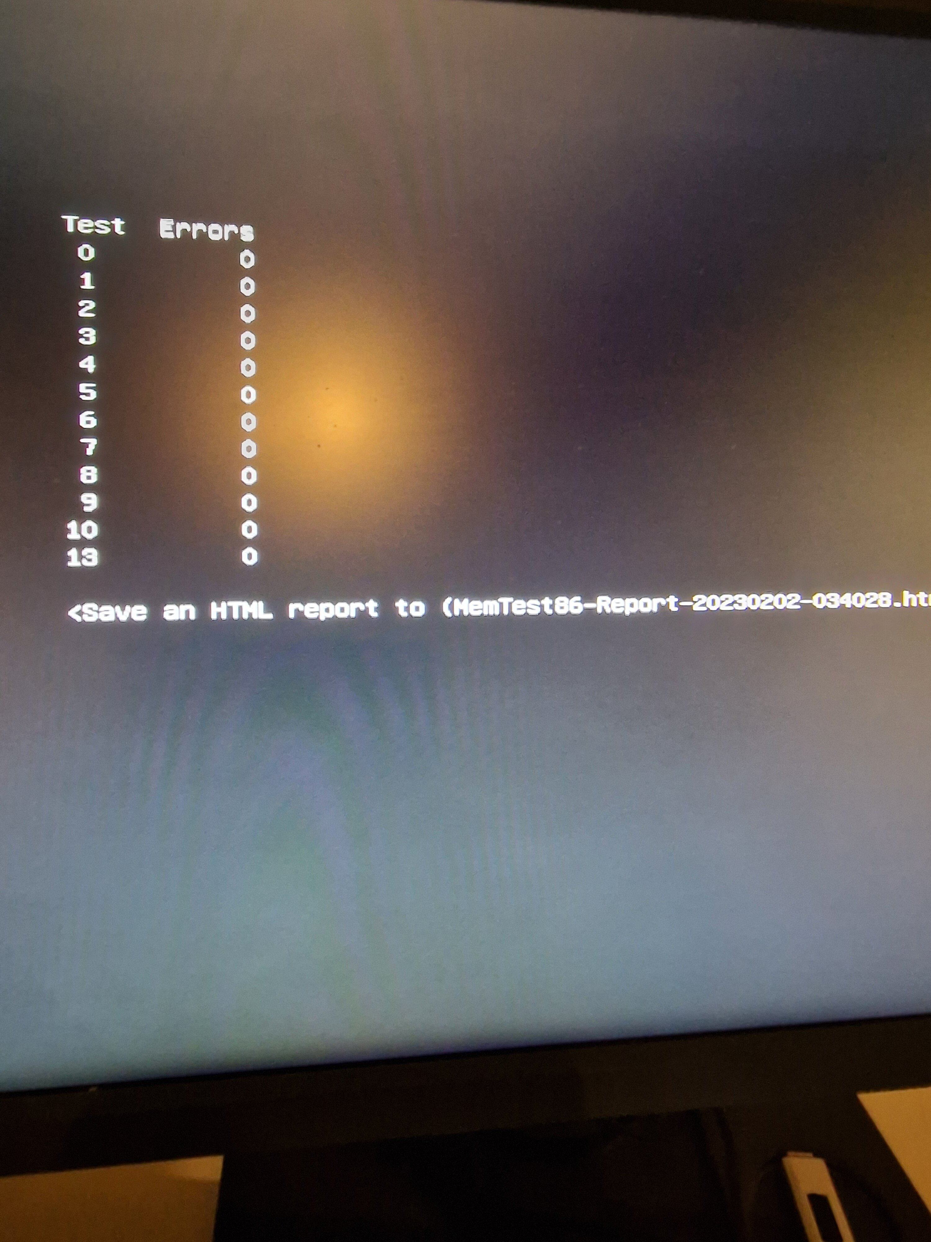

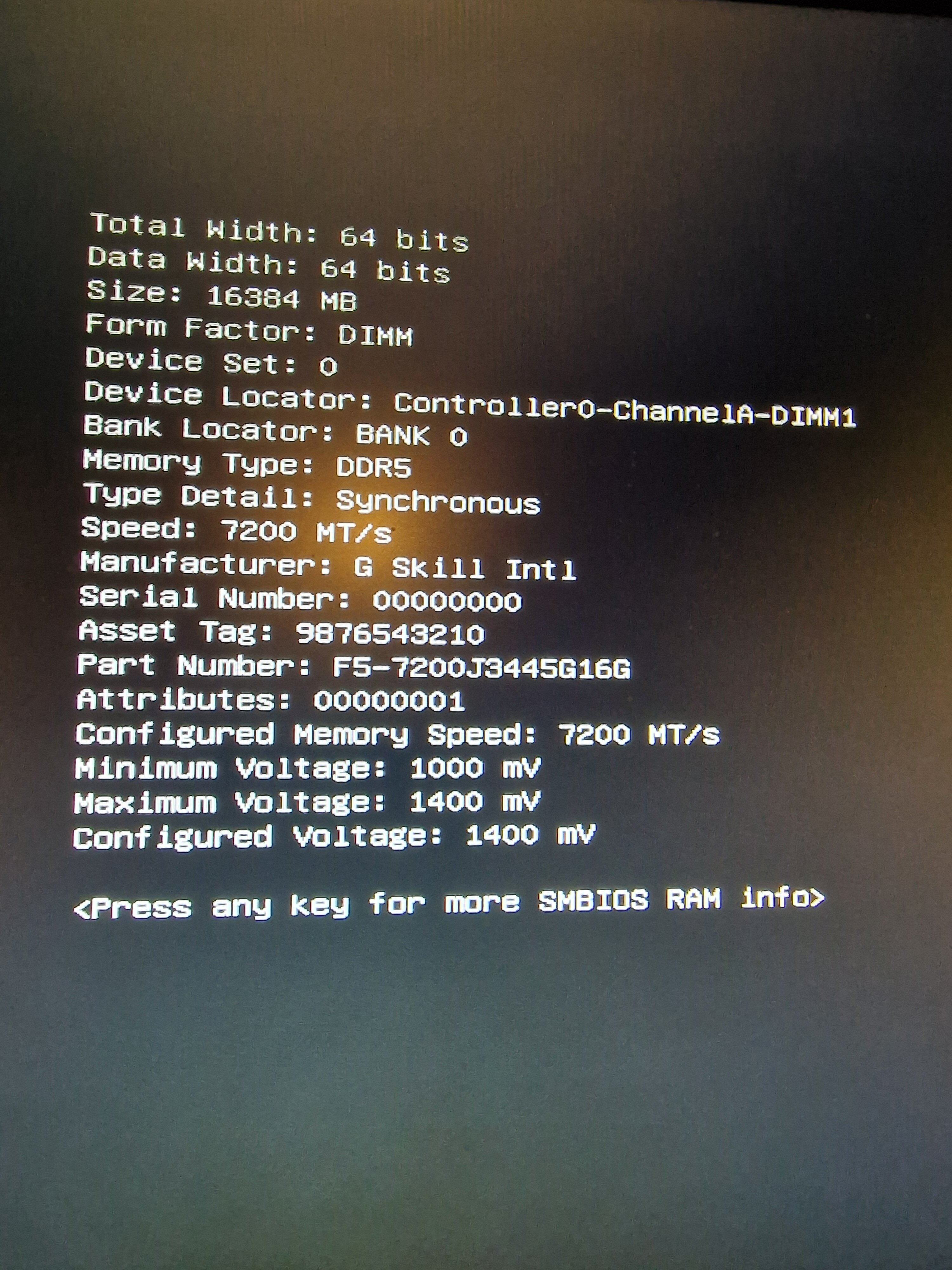

Also hier ist der durchlauf ,
Komisch oder das er die JEDEC erkennt obwohl XMP 3.0 an ist anhand anderer Tools :/

Du brauchst dir eigentlich nur den ersten Screen ansehen, dort wird die Geschwindigkeit des Speichers mit 7200 MT/s richtig ausgewiesen. Es ist also alles in Ordnung.
