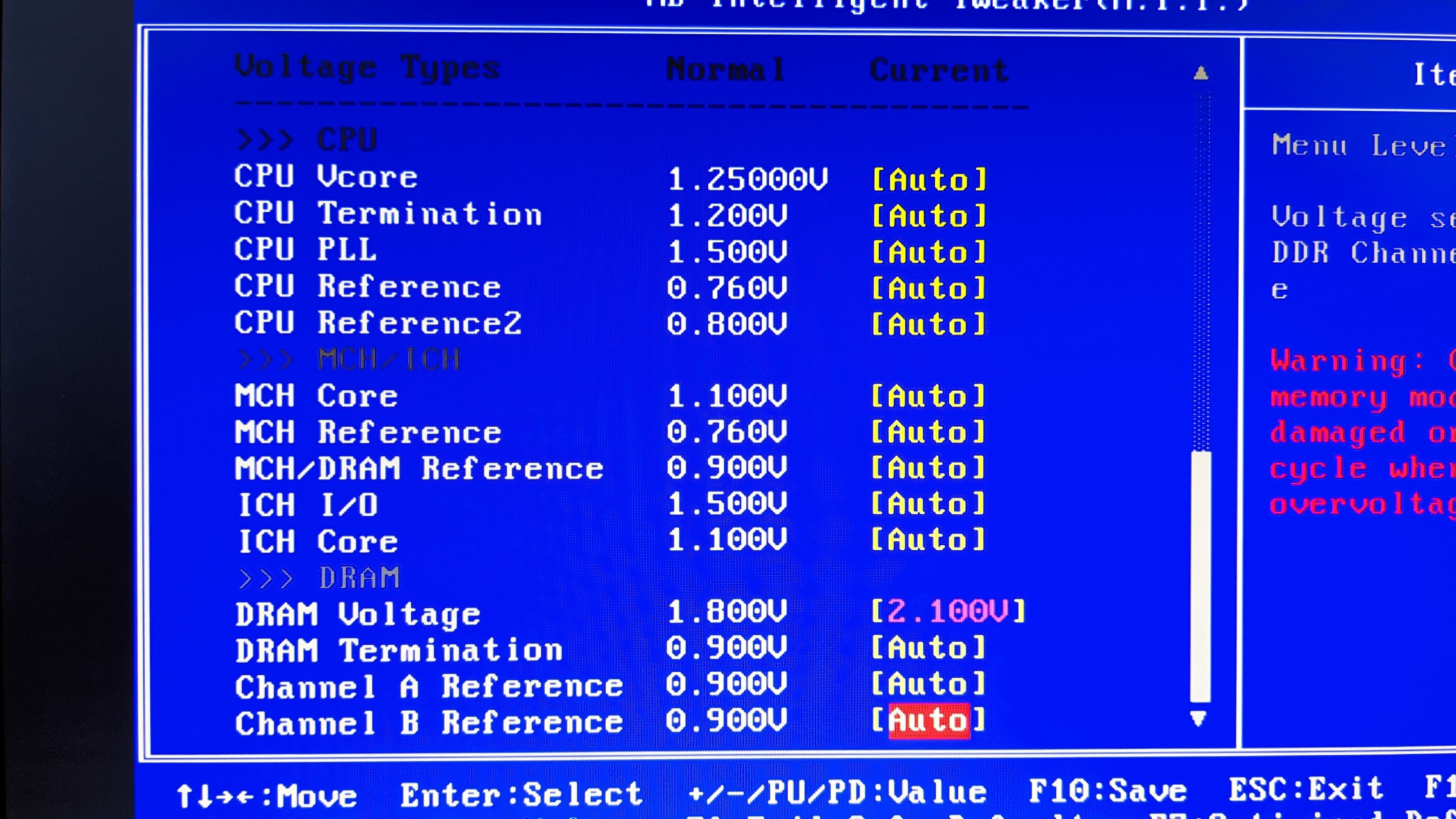

SA falls vorhanden. Weiß nicht was diese Plattform/ Board an Nebenspannungen anbietet.
Zeig mal Bios-Screens.
Nur die auf dem Foto, mehr hat es nicht.
Habe gerade mal alle Spannungen auf den angegebenen Normal Wert gefixt, schließt sich trotzdem...
Edit: wenn ich alle Spannungen auf Auto lasse läuft es, also wird wohl was zu niedrig sein, ich gehe davon aus das Board gibt ordentlich mehr Spannung die vcore ist auch gleich über 1,3v nur leider kann ich ja nichts auslesen, was auch ultra schwach ist wie ich finde...
Oldi Bios/System da gibt es noch keine System Agent, aber eine IO-Voltage.
Ram würde ich zuerst mal stock DRAm-Voltage auto stellen.
Hast du mein Edit oben noch gesehen?
Ram hab ich auf 2,1v die er für 1000 braucht, auch wenn er jetzt mit 890 läuft hab ich es so gelassen um den als Fehlerquelle auszuschließen.
