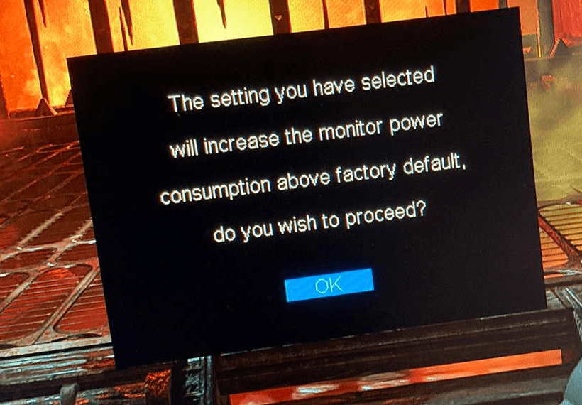

ich habe zwei Gigabyte G27Q Monitore, per DisplayPort an eine Saphire 6800XT angeschlossen. Bei Doom Eternal erhalte ich sei Neuestem folgenden Hinweis von meinem Bildschirm (also keine Software auf dem PC sondern der Bildschirm gibt das aus):

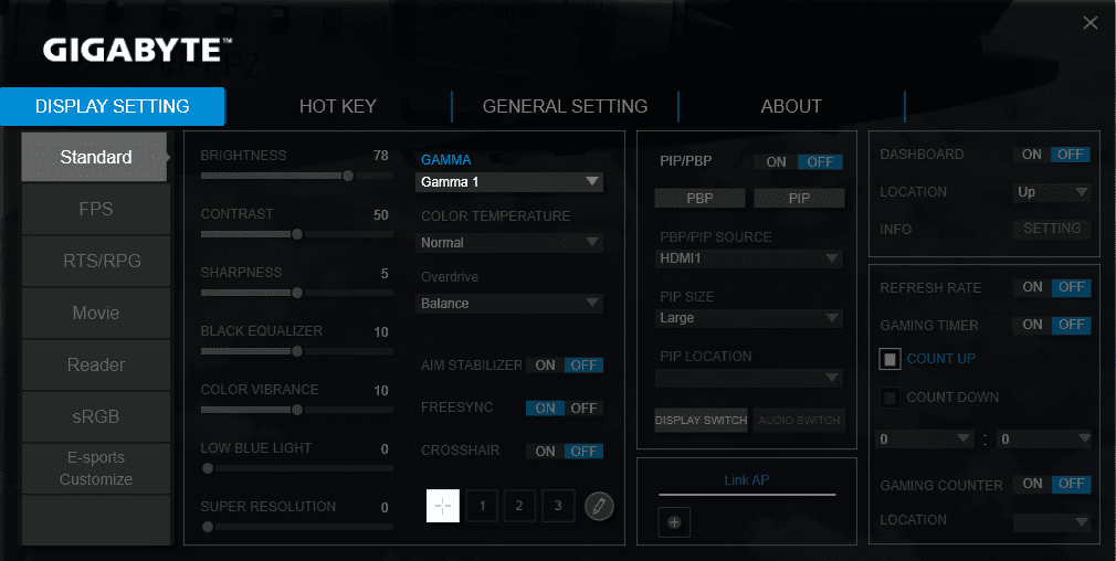

Dies hier sind die Einstellungen vom Bildschirm:

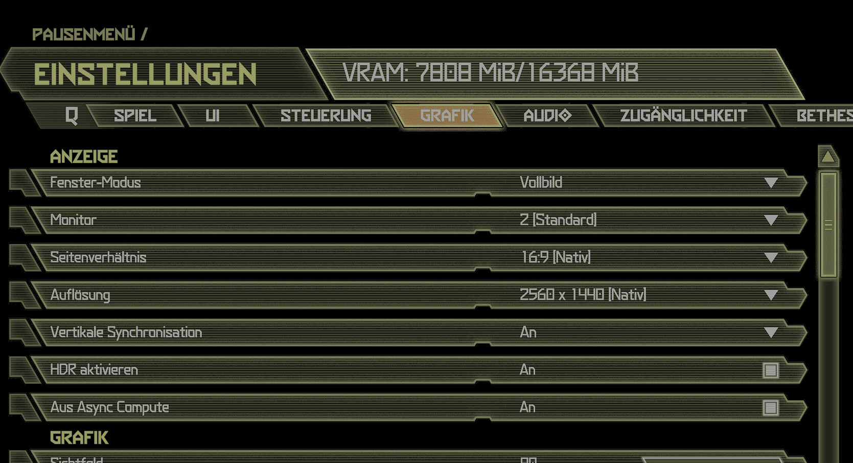

So sehen die Einstellungen im Spiel aus:
Ich habe dann etwas rumgefragt und siehe da: Es scheint an der HDR Einstellung zu liegen. Mache ich HDR (im Spiel) aus, kommt die Meldung nicht mehr.
Kann mir jemand da etwas zu sagen? Warum kommt die Meldung erst jetzt (es muss irgendein Doom oder Treiber Update gegeben haben) und was hat das für Auswirkungen wenn ich einfach "Okay" drücke?

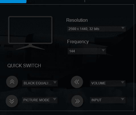

Das sind noch die Einstellungen vom Bildschirmmenü:
Gem. Meldung stört sich der Moni ja weder an der Auflösung, noch an der Frequenz, sondern am Stromverbrauch, welcher über der Werkseinstellung liegt.
Das weiß man leider immer erst, nachdem man OK geklickt hat.:d
Aber stimmt schon, der Satz liest sich wie: 'Wenn Sie die unverzügliche Selbstzerstörung des Geräte wünschen, bestätigen Sie dies bitte mit OK (es folgen keine weiteren Rückfragen).'
Ich hab jetzt mal "ok" gedrückt, im Zweifel habe ich ja noch Garantie....
Das ist eine relativ neue Vorgabe seitens der EU.
Sofern sich irgendwelche Bildparameter beim Monitor/TV ändern, die zu einem höheren Stromverbrauch führen, muss
eine Meldung aufpoppen und den User informieren. Wahrscheinlich wird durch Doom solch eine Änderung automatisch durchgeführt, weswegen
du eben die Meldung bekommst. Ist nicht sehr elegant gelöst. Aber hey. Sony hatte es in der nahen Vergangenheit bei ihren TVs
wesentlich katastrophaler gelöst. Da hast du nach gefühlt jeder Änderung der Bildparameter solch eine nervige Meldung bekommen.
Aber auch die haben es mittlerweile besser umgesetzt.
Kaputtgehen tut da übrigens nichts.

Klasse, danke Das beruhigt mich dann doch :-)
