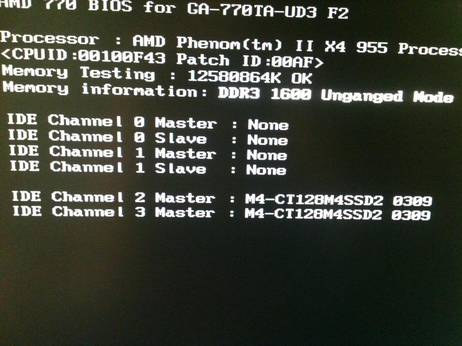

Habe mir 2x die Crucial M4 besrogt und beide an die zwei vorhandenen SATA3 Ports auf dem Mobo angeschlossen.
Leider stand bei der installation von Windows 7 der Modus noch auf IDE. (Habe ich später dann auf AHCI gestellt, im Windows stand der Wert bereits auf 0)
Beim nächsten Reboot hat er dann im Windows neue HW gefunden und wohl den AHCI Treiber installiert.
Es treten da allerdings ein paar Problemchen auf.

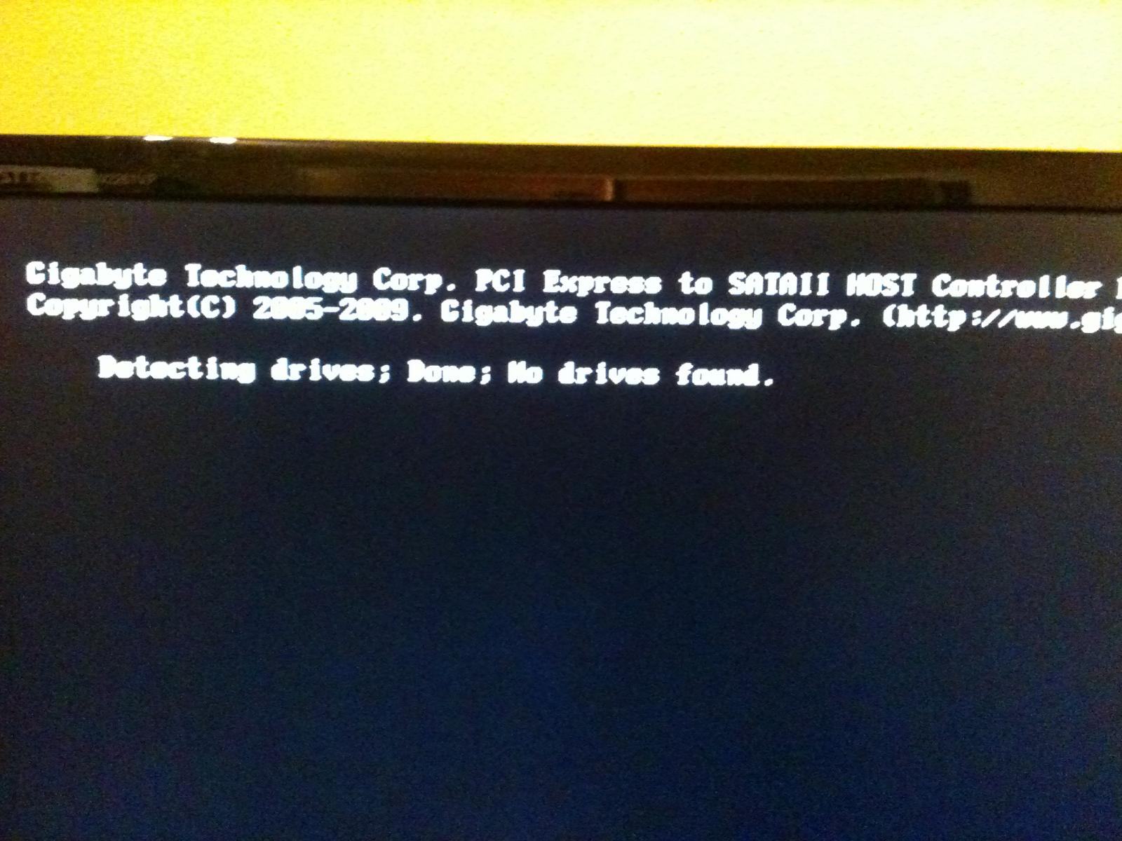

1. Es dauert beim Start des Rechners bestimmt 10 Sek. bis die Auflistung der Laufwerke kommt.
Die SSDs stehen dann auch als IDE LW drin. (Warum auch immer)
2. Beim booten steht dann was von wegen Treiber nicht gefunden usw.
3. Manchmal sagt er mir beim booten er hätte keinen Datenträger gefunden. CD einlegen und Enter drücken ...
Es gab auch schon nen Start bei dem mir eine der beiden SSDs komplett gefehlt hat. (War einfach nicht im Arbeitsplatz und in der Datenträgerverwaltung aufgelistet)
Wie kann ich jetzt kontrollieren ob die SSDs mit voller Leistung laufen?
Anbei mal noch 3 Bilder.
Vorher war da eine HDD verbaut die ich aber nicht angeschlossen habe.

Hm, bei meinem Gigabyte GA-Z77X-UD5H ist es so, dass beiden oberen SATA3-Anschlüsse Port 6 und 7, die mittleren 0 und 1 sind.
Bei Port 6 konnte ich mit meiner Crucial M4 128 GB kein Firmware Update machen, das ging nur an Port 0 oder 1.
Bei dir hängen sie an Channel 2 + 3, also unterschiedlichen Kanälen... Ich weiß aber nicht, ob das bei SSDs überhaupt noch ein Problem darstellt.
Schau mal, ob Channel 0 bei dir SATA3-Ports sind...

Bei deinem Board sind die SATA3-Ports per PCIE angebunden (Marvell-Controller), also nicht nativ.
Wenn ich da richtig informiert bin, kann man damit nicht dieselbe Leistung wie mit Intel Sockel 1155/2011 erreichen...
Ich vermute also stark, dass du deine SSDs auf dem Board nicht ausreizen können wirst.
Bezüglich der weiteren Probleme: Hast du den Microsoft AHCI-Treiber oder den von Marvell installiert?
Vllt. den jeweils anderen probieren.

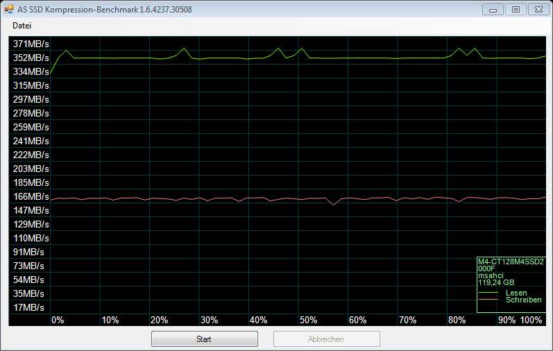

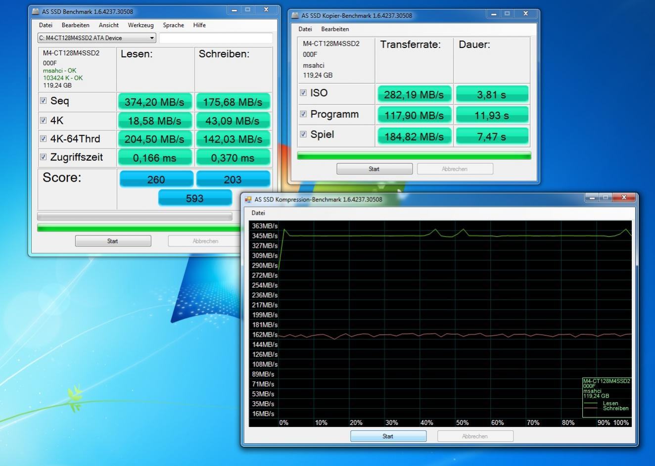

Anbei ein Screen.
1. System Platte
2. Daten Platte

Also noch zwei Tests machen?
1. Platten an SATA2
2. Platten an SATA3 lassen und USB 3.0 deaktivieren
So.
1 Lauf: USB 3.0 deaktiviert, SATA3, Platte C: System
2 Lauf: USB 3.0 deaktiviert, SATA3, Platte E: Daten
3 Lauf: USB 3.0 aktiviert, SATA2, Platte E: Daten

Sind die Werte denn ok?
Ich hab es jetzt so.
Platte System: SATA3
Platte Daten: SATA3
LG Brenner: SATA2
