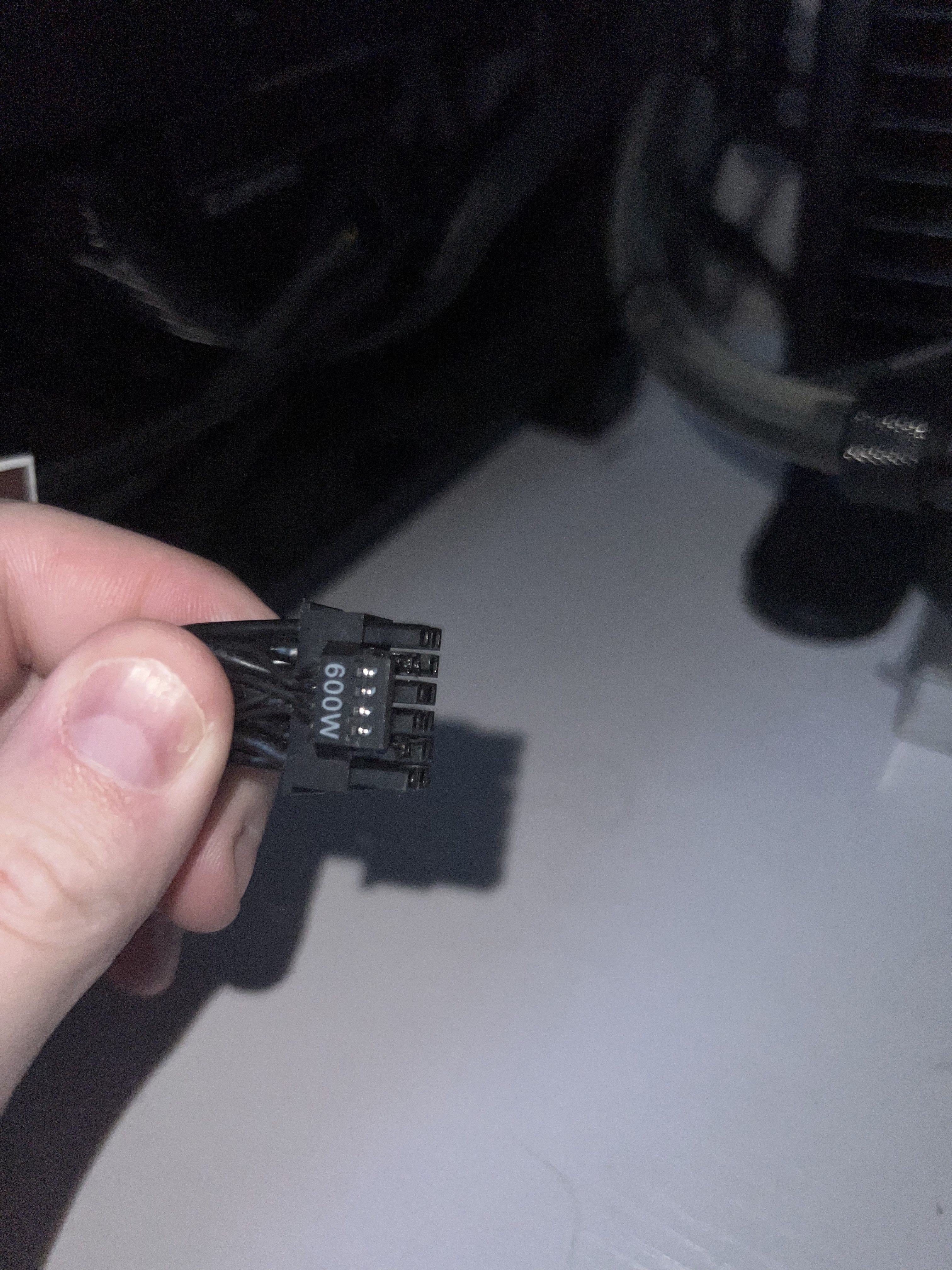

Wie der Titel es schon sagt bin ich nun auch betroffen von dem 16pin Dilemma
Ich habe mir Anfang des jahres ein Gigabyte UD1000GM PG5 bestellt weil ich für meine 4090 nicht länger den Brandbeschleuniger Adapter verwenden wollte und als ich Letzte woche meine 4090 ausbauen musste weil ich einen Massiven Coldbug hatte und gemerkt habe das 2 Pins vom Kabel ganz leichte dunkle spuren hatte habe ich vorhin mal das kabel direkt am NT abgezogen was super schwer ging und habe gesehen das dort 2 Pins das plastik geschmolzen ist (Siehe Bilder) Zum glück ist an der 4090 nix zusehen bzw der Stecker ist nicht defekt
Also was Gigabyte für Billige Drecks kabel verwendet der Hammer ich habe noch nie gesehen das der Stecker AM NETZTEIL geschmolzen ist unfassbar die Ersten Gigabyte NT haben ja funken geschlagen und feuer gefangen und ich dachte mit den neuen NT haben sie dazu gelernt aber wie man sieht nicht es sind und bleiben einfach Billige Müll NT mein erstes und LETZTES
Habe mir jetzt ein bequiet pure power 12m 1000watt als ersatz geholt unbd hoffe sowas passiert hier nicht

der stecker ist schätze ich der gleiche wie bei fast allen anderen netzteilen am markt. das sind pfennigartikel.
Das kann ich schlecht beurteilen aber was mich am meisten so ärgert das der Stecker am Netzteil geschmolzen ist und an der GPU fing es auch schon leicht an was da hätte alles passieren können weil bis man da merkt steht der PC in flammen im dümmsten fall
Von dem Nvidia Adapter kannte man es schon aber ich habe noch nie gehört das am NT ein stecker geschmolzen ist und dann noch zusätzlich an der GPU schon leicht angefangen hat und als ich dann vorsichtig heute alles ausgebaut habe sind auf beiden seiten die halte nasen abgebrochen was mich weiterhin bestärkt das hier extrem minderwertige kabel/Stecker verbaut sind
In der ganzen zeit habe ich maximal 5x den GPU Stecker raus und wieder reingesteckt und am Netzteil 1x nämlich beim damaligen verbau und habe ihn nie wieder getrennt auch wo ich mein Neues gehäuse bekommen habe habe ich ihn nicht getrennt vom NT
Naja das hat nix mit der 4090 zutun sondern mit dem Kabel bzw stecker von Gigabyte
Da muss ich echt sagen sogut wie ihre MB oder GPU sind so abgrundtief schlecht sind ihre NT auf beiden seiten fängt es zu schmelzen an obwohl beide seiten korrekt bis zum anschlag drin stecken unfassbar
Da kommt der Satz wieder Wer Billig kauft Kauft 2 mal

Aus welchen Gründen auch immer, haben 12VHPwR Stecker deutlich öfter zu hohen Kontaktwiderstand. Je mehr 12VhPwR Kontaktübergänge im Stromkreis sind, desto wahrscheinlicher sind zu hohe Kontaktwiderstände.
Zu hoher Kontaktwiderstand reduziert die Höhe der Versorgungsspannung, die an der Grafikkarte noch ankommt. Somit erhöht sich im gleichen Moment auch die Strombelastung in Stromversorgungsverbindung, damit die Grafikkarte ihre geforderte EnergieLeistung vom NT erhält. Höhere Strombelastungen machen wiederum den Steckerkontakten mehr BelastungsStress. Somit entsteht zusätzliche Verlustwärme an der Steckerkontakten, was wiederum die Kontaktwiderstand an den Steckkontakten erhöht. Das ist ein selbstverstärkender Effekt, der dir im Endstation geschmolzene Stecker beschert.
Um die Wahrscheinlichkeit von zu hohen Kontaktwiderständen zu minimieren, sollte man so wenig wie möglich 12VHPwr Stecker im Stromkreis hintereinander verwenden. Um den einen 12Vhpwr Stecker auf der Grafikkarte kommt man nicht herum. Aber man kann, durch weck lassen von zusätzlichen Zwischenadaptern und umgehen eines zweiten 12VHpwr Steckers am NT, die Wahrscheinlichkeit von erhöhten Kontaktwiderständen reduzieren.
Bei ATX3 ist ein 12VHPwr Anschluss keine Pflicht, sondern eine Option. Leider ist aber 12VHPwR physikalisch spätestens oberhalb von 350W die schlechtere Option, im Vergleich zu den zwei klassischen 8pin Steckern(bzw bei BeQuiet der klassischen 12pin NTstecker).

Sei froh dass der Stecker am NT und nicht an der Karte gekokelt hat, mir hats meinen Cablemod Adapter an die 4090 gebacken. Stecker sind Scheisse und müssen zu 100% sitzen, ohne Spiel nach Links oder Rechts. Daher ziehe ich auch nur noch gerade raus ohne den Stecker unnötig hin und her zu wackeln.
Könnte beim Wackeln die Bleche der Buchse aufbiegen und dann sitzen die Bleche nicht mehr stramm am Pin was zu einem erhöhtem Widerstand führen kann.
Durch die Pins laufen halt recht hohe Ströme für so wenig verwendetem Metall.
Ja da gebe ich dir recht daher prüfe ich 1-2mal die woche das der Stecker an der GPU komplett richtig eingesteckt ist
Und ich ziehe auch nur gerade den Stecker raus und auch nur wenn es umbedingt nötig ist
An solchen Steckern sollte man, wenn sie einmal sitzen, nicht mehr rumwackeln.
Ich hab die Stecker bei mir unter Volllast mit ner Wärmebildkamera überprüft - bei 450W waren da 63°C - daraufhin hab ich die Power auf 380W begrenzt. Meine Begeisterung für diesen Stecker hält sich allerdings in engen Grenzen.
Ich habe an meinem Cablemod Adapter nicht gewackelt, eingesteckt und nicht angepackt. Dann kamen die ersten Fälle bei Reddit ans Tageslicht, Adapter gecheckt, Plastikbläschen entdeckt und nicht mehr abziehbar.
Nutze bei der neuen Karte natürlich keinen Cablemod-Adapter mehr, hab jetzt ein 12VHPWR Kabel mit 90° Winkel und das hängt direkt per 12VHPWR Anschluss am ATX3.0 Netzteil. Die 16pin 12VHPWR Spannung monitore ich per HWinfo und die Drops bei Last sind auch nicht mehr so hoch wie mit dem Adapter.
