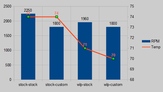

Da ja des öfteren hier heiß diskutiert wird, ob und welche RX 480 denn nun wie gut ist, habe ich mich dazu entschlossen ein Review bezüglich des Kühlsystems zu machen im Bezug auf Temperatur und Lüfterdrehzahl mit ab Werk Settings, meinen Custom Settings und beides mit neuer WLP und Backplate ThermalPads.
Ich hoffe es hilft dem ein oder anderen weiter.
PS: Das review ist auf englisch!
hier nochmal zur ergänzung aus dem video

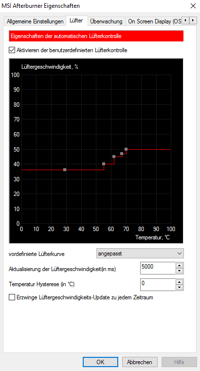

hab mittlerweile übrigens ne eigene lüfterkurve gemacht. kann ja nicht schaden wenns vom grundsatz her bei niedriger belastung etwas kühler ist
