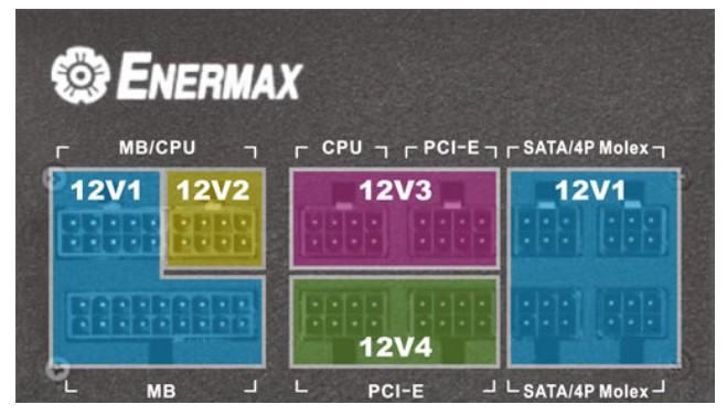

das enermax ist ein multi-rail netzteil, sind cpu und gpu an den passenden leitungen angeschlossen?

ja das sind sie und das kam auf einen schlag das die probleme angefangen haben bzw der PC ausgegangen ist und es wird immer schlimmer
Anfangs konnte man noch zocken und es ist paar mal passiert aber jetzt ist es so sobald die 4090 last hat geht er aus
ok, war nur die erste idee. dann scheint wohl eine schutzschaltung zuzumachen.
