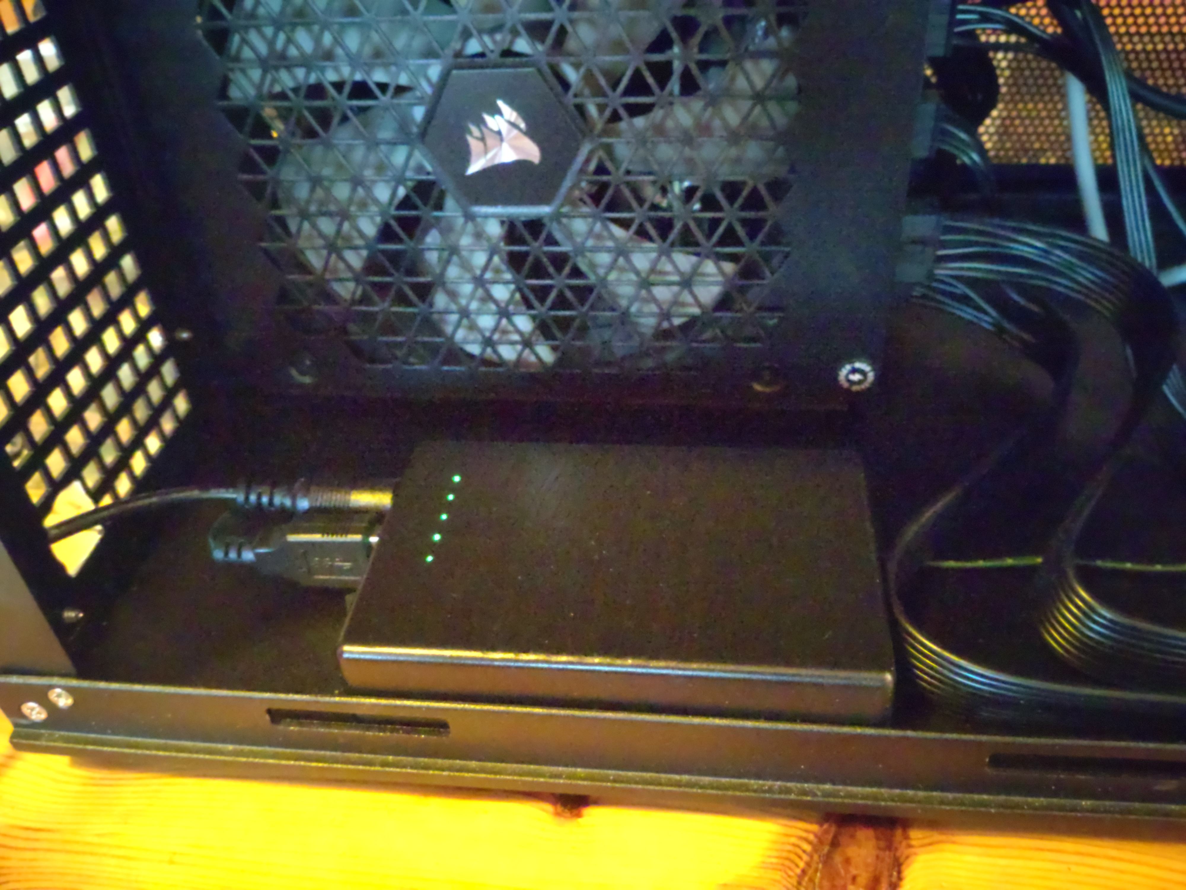

Nur der vollständigkeit halber , das ganze hat funktioniert , die Powerbank kann die Bios Batterie ersetzen ....
Verwendet wurden :
und:
Das ganze hat mich 30 Euro gekostet , die Nerven und die Zeit für Recherche nicht mitgerechnet. :rolleyes2:
Solche Probleme kommen wohl öfter vor, auch bei anderen Mainboardherstellern , also wenn jemand es leid ist ständig die Cmos Batterie zu wechseln oder keine Garantie oder Gewährleistungsansprüche mehr hat,
kann man das auch so lösen.
Verwendet wurden :
und:

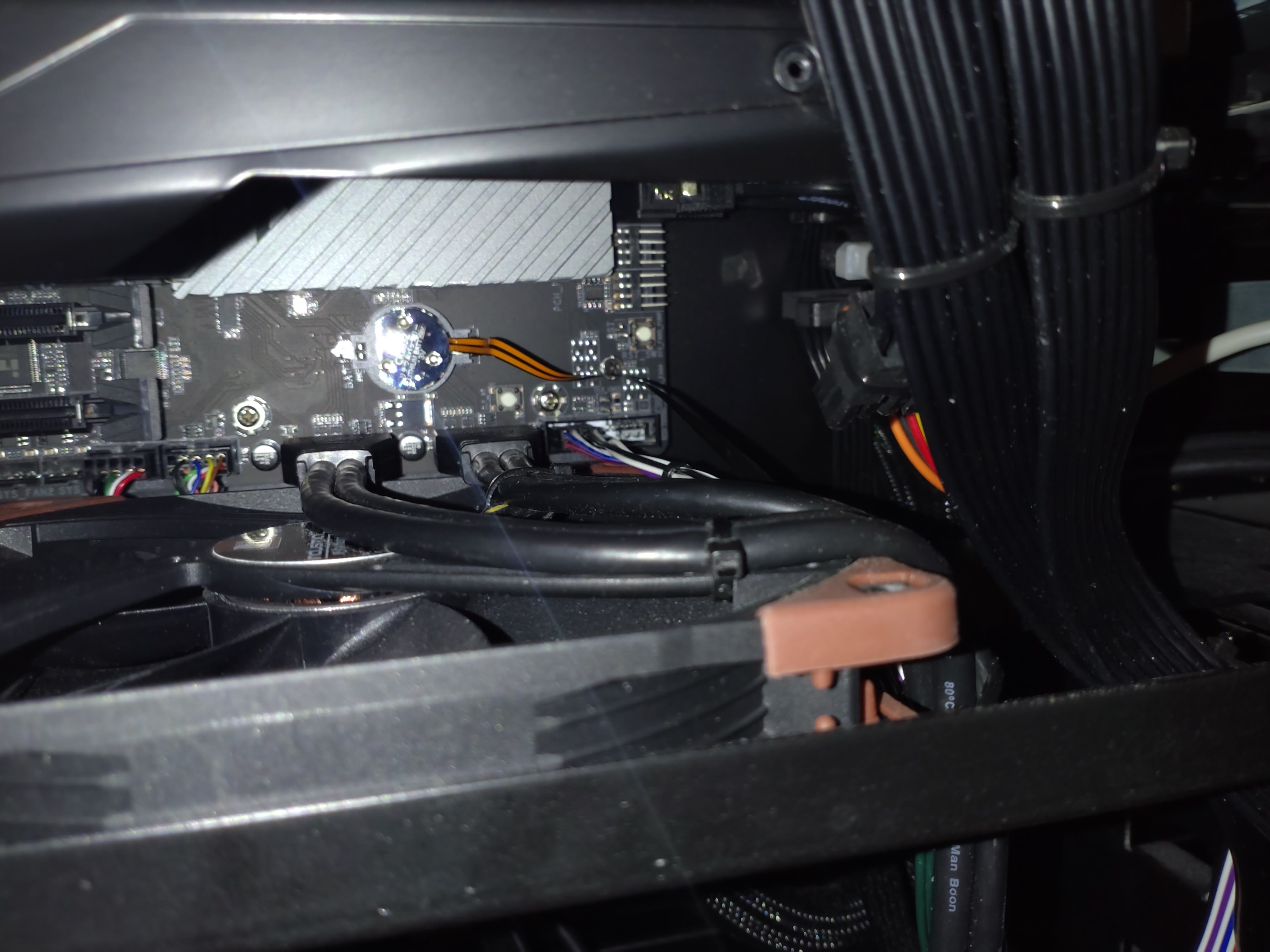

Egal, ich hab mir jetzt auf Anregung des Threaderstellers auch nen USB-CR2032-Adapter gekauft und eingebaut (An Interessierte: hier muss wirklich das gesamte Board raus, Backplate ab, so dass man an die Schrauben für die Abdeck-/Kühlerplatte kommt, die über der Batterie ist - ist riesige zeitintensive Fummelarbeit!).
Leider hat mein Adapter keine so schönen flachen Kabel wie der auf dem Bild oben., aber der oben abgebildete ist von Kurt Adler und die gibt es anscheinend nur in den Staaten. Hab mir eins der Standardteile von Amazon geholt.
Interessanterweise fährt der PC jetzt nach dem Runterfahren problemlos hoch, die Systemzeit stimmt, Grafikkarte muss auch nicht jedesmal neu im BIOS eingebunden werden (vorher hatte der immer 2x neu gestartet... 🙄) und die Einstellungen scheinen zu stimmen.
Was mich nur wundert: in HWinfo (v3.20) zeigt er mir jetzt bei VBAT nur 0,072V an - was eigentlich weniger ist, als die alte Batterie. Hat das noch jemand feststellen können? Kommt mir doch sehr seltsam vor. Der USB-Stecker des Adapters wird auch recht warm - @spy72 ist das bei Dir auch so?

Diesen Kurt Adler Adapter mit den flachen Kabeln hatte ich wirklich direkt in den Staaten gekauft , war kein Problem , bezahlt mit PayPal , kam im Briefumschlag an .....
Das Kabel von Amazon hab ich auch hier , hab mich aber dagegen entschieden, weil die Kabel am CR2032 Adapter seitlich einfach angelötet waren .
Ich hätte also noch den Plastik Batterie Halter auf dem Mainboard ausklinken müssen , mit dem flachen Kabel gings so.
AIDA zeigt bei mir auch die 0,072V an , das ist insofern korrekt weil die Powerbank nur das an Strom liefert was wirklich benötigt wird um das Bios aufrecht zu erhalten.
Eine neue CR2032 hat eine definierte Spannung die mit zunehmenden Alter nachlässt , fällt sie unter die 0,072V wird das Bios zurückgesetzt.... Theoretisch.....:sick:
Das auslesen mit HWinfo oder Aida scheint auch nicht sooo 100 prozentig zu funktionieren , hab mit einem Multimeter an den Batterien nachgemessen und hatte andere Werte.
Der USB Stecker des Adapters wird nicht warm bei mir , da sind wohl auch Bauteile drin die die USB Spannung anpassen .
Entweder taugt der Amazon Adapter nicht viel , oder es liegt an meiner Powerbank die dann wohl ein augezeichnetes Regelverhalten zusammen mit dem Kurt Adler Adapter an den Tag legt.
