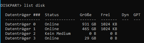

List Disk:
Datenträger 0 1 TB SSD, bei GPT ist nichts, also kein *
Datenträger 1 512 GB NVM, , bei GPT ist nichts, also kein *
Auf beiden Platten ist jeweils ein Windows 10 Pro 22H2.

Wenn die nicht nach GPT partitioniert ist und trotdem davon gebootet wird, dann dies seltsam. Es dürfte vielmehr der Fall sein, dass der Bootloader woanders liegt. Poste mal die komplette Ausgabe von Diskpart List Disk und des Screenshois der Datenträgerverwaltung.

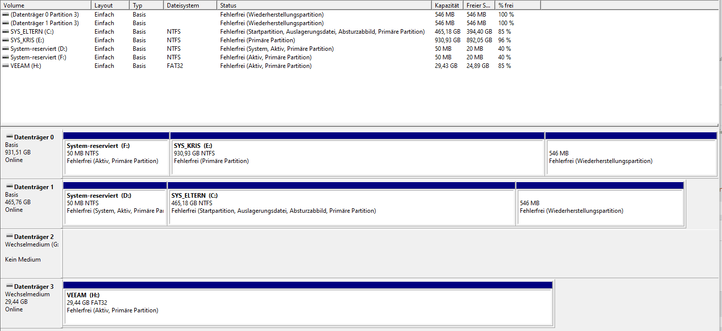

Also im Moment ist die 1 TB SYS_Kris (Sohn) eine HDD, da ich die SSD zur Reparatur eingeschickt habe. Vermutlich ist diese aber nicht defekt.
Was ich heute beim Start von SYS_Eltern hatte:
Reparatur von E beim Starten
Reparatur von C beim Starten
Automatisch Reparatur wird vorbereitet
Diagnose des PCs wird ausgeführt
und dann dieses Automatische Reparatur, Neustart empfohlen.
Das habe ich dann gemacht u. immer im Bios meine Eltern Platte ausgewählt.

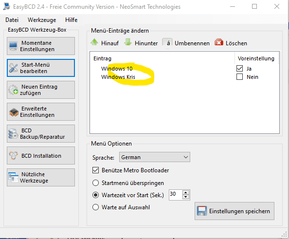

Habe mir mal EasyBCD 2.4 installiert, der sagt das der Bootloader auf D:\ installiert ist. D wäre die NVMe.

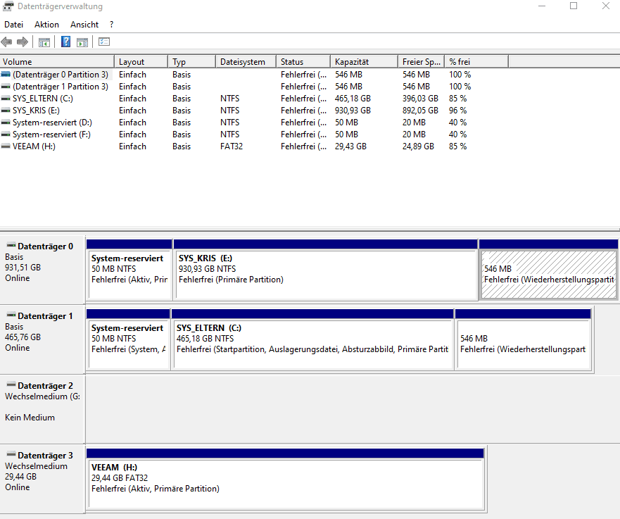

Zieh doch bitte in der Datenträgerverwaltung die Spalte Statur noch mal so weit auf, dass man alles sehen kann.
Ups, so besser?
Danke schon mal für die Hilfe !!!
Könnte man mit diesem EasyBCD so einen Starteintrag generieren, hast du sowas schon mal damit gemacht?
Bringt das Tool was?

Mich wundert das Du überhaupt von der NVMe SSD booten kannst, obwohl sie nach MBR partitioniert ist, denn dies geht normalerweise nicht. Bist du sicher das es wirklich eine NVMe und doch eine M.2 SATA SSD ist? Welches Modell ist die M.2 genau? Oder nutzt Du die Clover Methode zum Booten und hast daher Datenträger 3, was ja offenbar ein bootfähiger USB Stick ist.
EasyBCD ist nur ein Tool zu Bearbeiten der Einträge des Bootloaders von Windows.
Also, das ist eine Samsung SSD 960 EVO 500GB, lt. SiSoft Sandra u. Steckplatz sowie BIOS definitiv NVMe.
Das Tool sagt auch: MBR Boot NTFS.
Datenträger 3 ist in der Tat ein Windows Installationsstick mit nem 10er Image.

Da wundert es mich eben, dass von der 960 EVO als NVMe SSD dann überhaupt gebootet werden kann. Normalerweise geht das nur im UEFI Modus und dann müsste sie aber nach GPT partitioniert sein.
