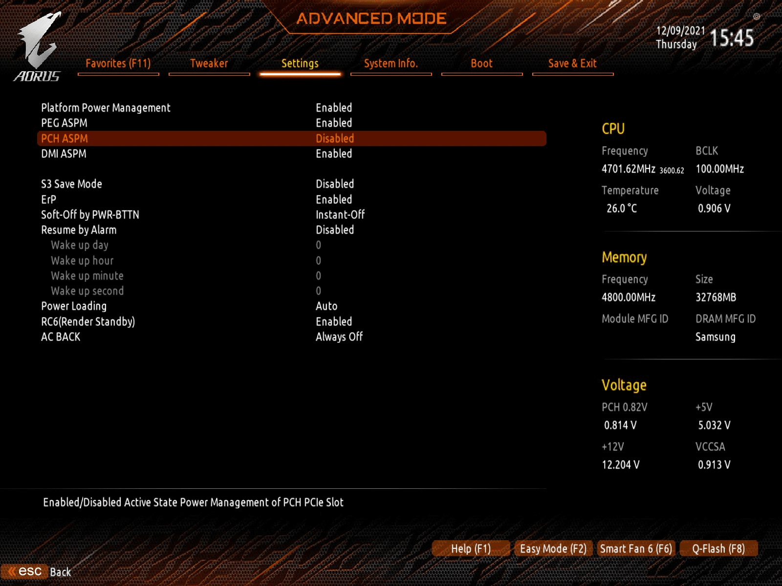

  • je nachdem was ich im BIOS verändere, schmeißt das Board den 10G-LAN-Chip raus. Ich habe leider noch nicht herausgefunden, welches Settings das ist. Dann hilft nur noch CMOS-Clear. BIOS default bringt den Port nicht zurück...

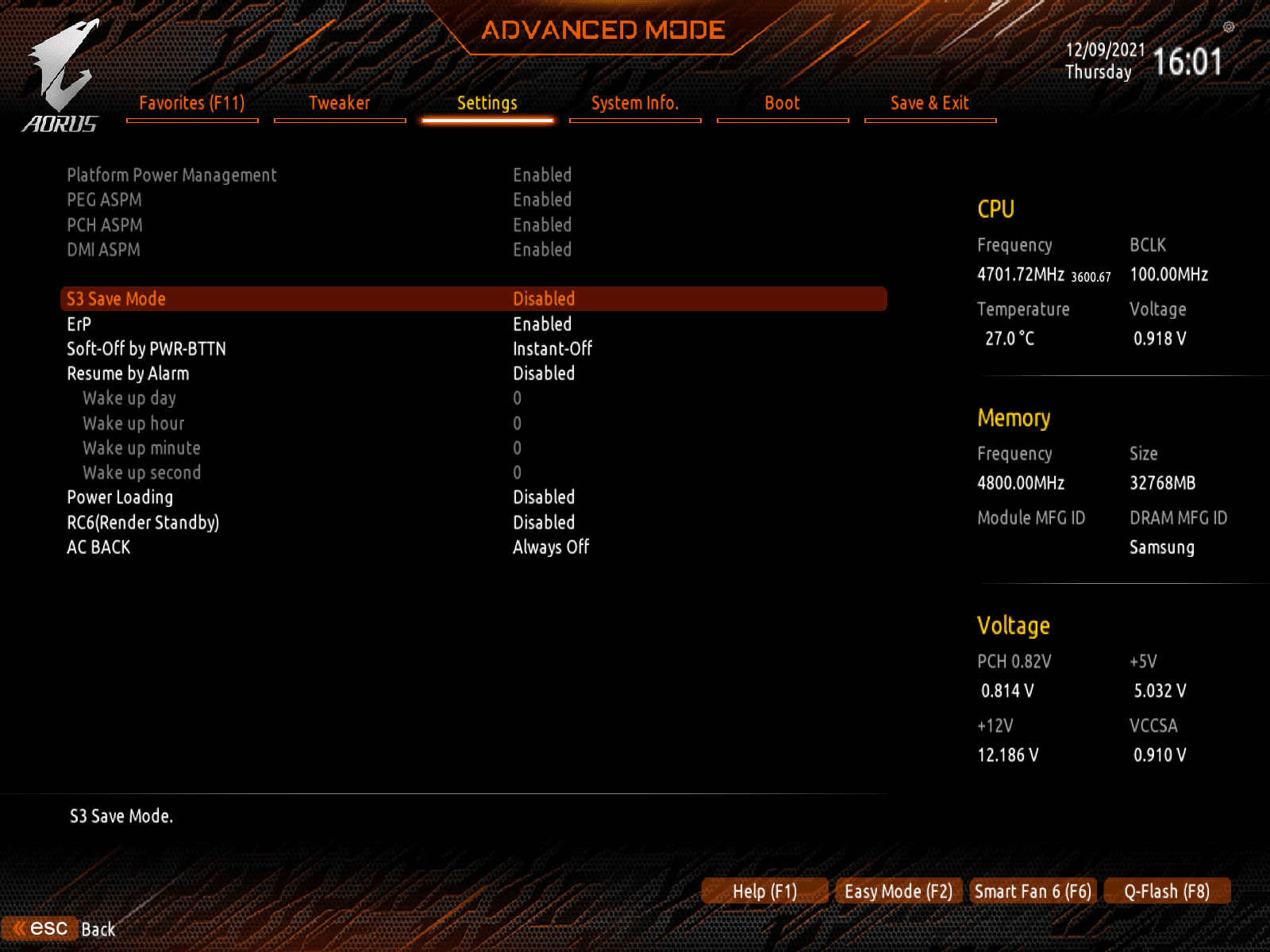

  • Normal sieht das Settings-Menü so aus
    Ändert man aber die Sprache. Meinetwegen von Englisch auf Deutsch und wieder zurück sieht es dann plötzlich so aus :fresse:
    Mit einer Tonne mehr von Einstellungen
    Allerdings ist dann das Menü oben im BIOS kaputt und man kann nicht mehr die einzelnen Punkte ansteuern.

Ich habe eine Option gefunden, welche den 10G-Chip killt.
Aktiviert man Platform Power Management und dort alle drei Punkte ist 10G weg.
Deaktiviert man PCH APSM, kommt der Chip wieder.
Ändert man von Hand die C-States und dort das C State Limit
aktiviert sich automatisch das PSM und wird ausgegraut :fresse:
