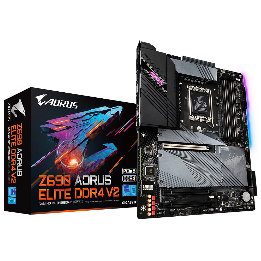

Nachtrag: Mit dem Update von der US Website hat es nun funktioniert.
Huch das ist das V2.... ich glaube auf der Deutschen Gigabyte - Seite ist nur V1... kann das sein?!?
Vllt führste das BIOS Update auch ein zweites Mal durch; evtl auch mit der neueren Version....
