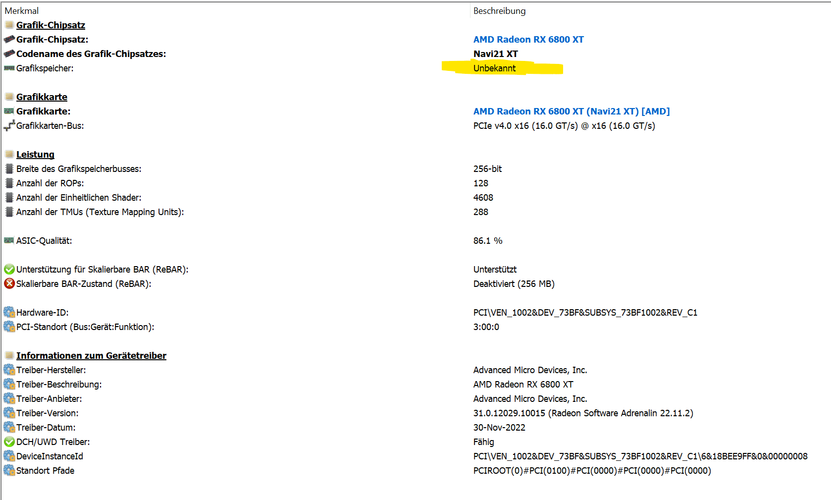

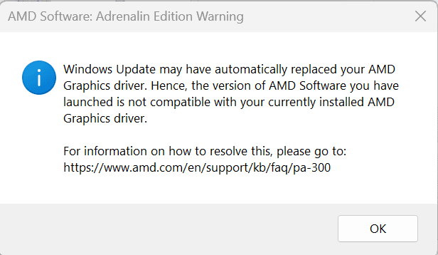

Ich habe gerade meinen PC zusammengebaut (BIOS gleich auf die neuste Version upgedated F3k) und dann Windows 11 installiert. Wenn ich meinen Monitor per DP an die RX 6800XT anschließe bleibt irgendwie der Bildschirm schwarz und es tut sich nichts. Auf dem Mobo leuchtet dann die kleine VGA LED orange. Wenn ich den DP Stecker ins Mainboard stecke für den iGPU, dann funktioniert alles... Die Grafikkarte lief vorher einige Monate im alten PC.
System:
Gigabyte Z790 Aorus Elite AX
i9 13900k
Seasonic Prime TX-850
32GB Corsair DDR5 7200Mhz
WD SN850X (auf der hab ich auch Windows 11 neu installiert)
XFX 6800XT
Hat da jemand zufällig eine Idee was das sein könnte? Ich vermute ja irgendeine Einstellung im Bios?
Edit: Noch als Ergänzung:
Wenn ich im Bios iGPU auf "ein" schalte und das DP Kabel an das Mobo hänge und die 6800XT ganz normal angschlossen ist, fährt der PC ganz normal hoch und auch die Adrenalin Software erkennt die Grafikkarte ganz normal
Wenn ich im Bios iGPU auf AUTO stelle und DP Kabel in die 6800XT stecke, bleibt beim booten Bildschirm schwarz und es tut sich nichts + die VGA LED leuchtet auf dem Mainboard
HWiNFO zeigt die Grafikarte auch an, allerdings mit unbekanntem Grafikspeicher... Was ich auch gemerkt habe, immer wenn ich die Radeon software neu installiere wird die im Gerätemenager deaktiviert wegen fehler 43... und die Adrenalin Software zeigt mir den Fehler im 3. Bild an...

Hat sich gelöst das Problem^^ Habe die Grafikkarte nochmal aus und eingebaut, da habe ich gesehen dass anscheinend in dem PCI-E Slot etwas Staub war (so Sandkorngröße). Den entfernt jetzt geht alles wie erwartet...
