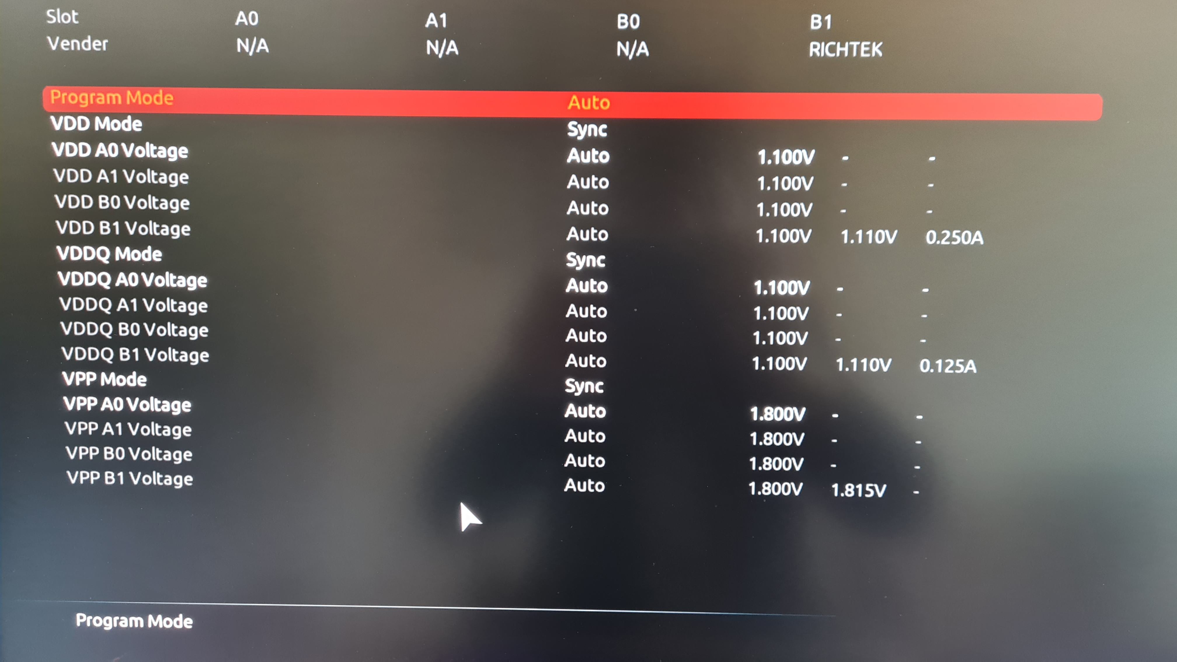

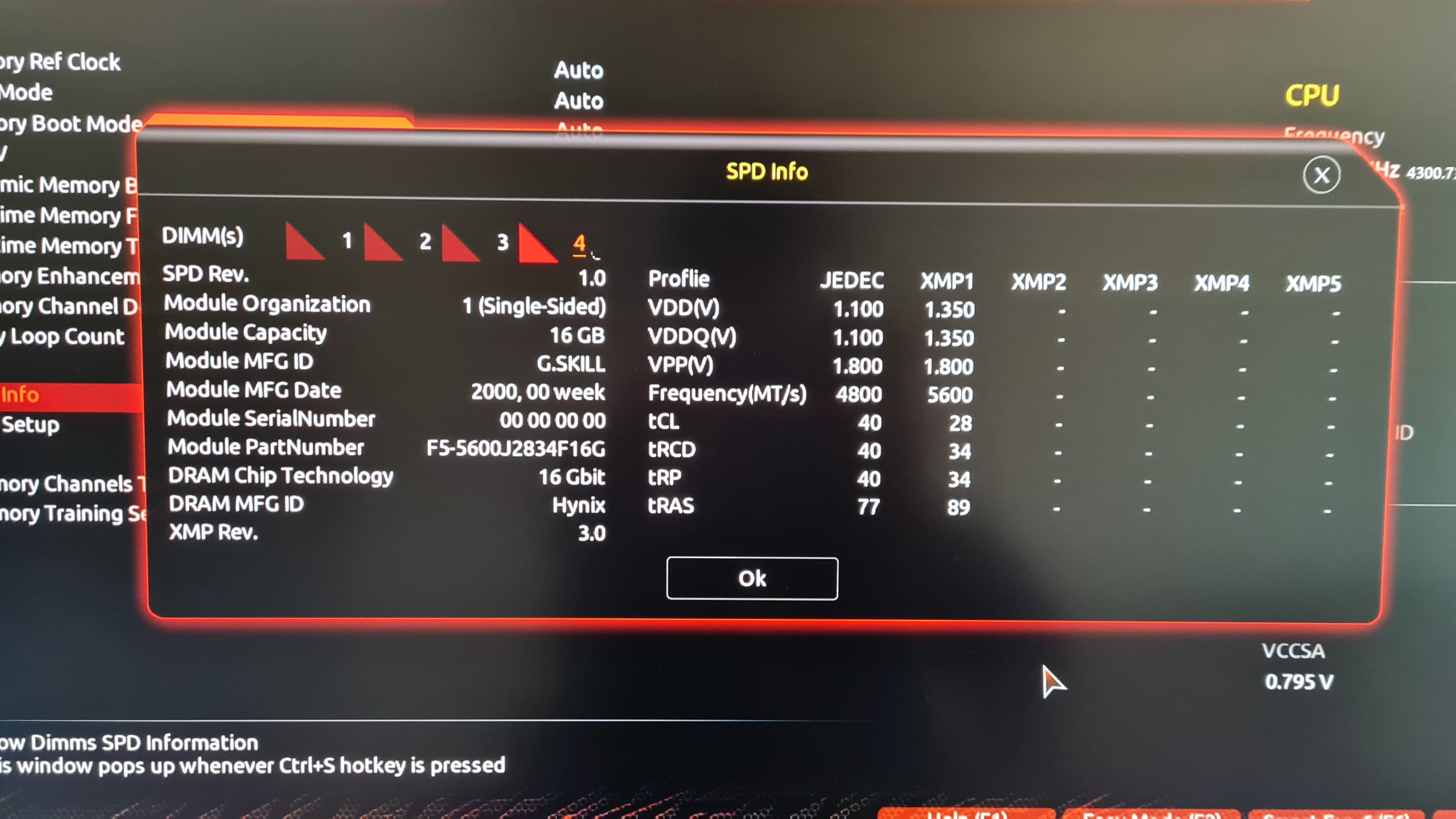

Beim durchschauen des Bios ist mir aufgefallen das die VPP B1 Voltage ab und zu kurz von 1.8xxV auf 1.1xxV springt.
Bin leider kein PC Experte, ist das normal?
