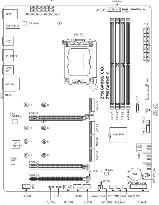

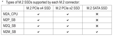

Bin etwas verunsichert welchen Slot ich für die die Samsung 990 Pro nehmen soll. Oder ist das egal?

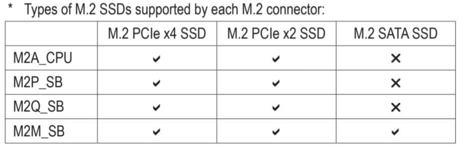

Und wenn ich eine zweite M.2 Platte nutzen möchte, welcher Slot bietet sich dafür an?
Weiß nicht genau was mit Bandbreite vom PCH gemeint ist.^^
PCH ist der Chipsatz an dem halt auch SATA,USB usw. hängen. Eine zweite M.2 wird dann wohl in M2P_SB oder M2Q_SB platz nehmen müssen. :sneaky:
