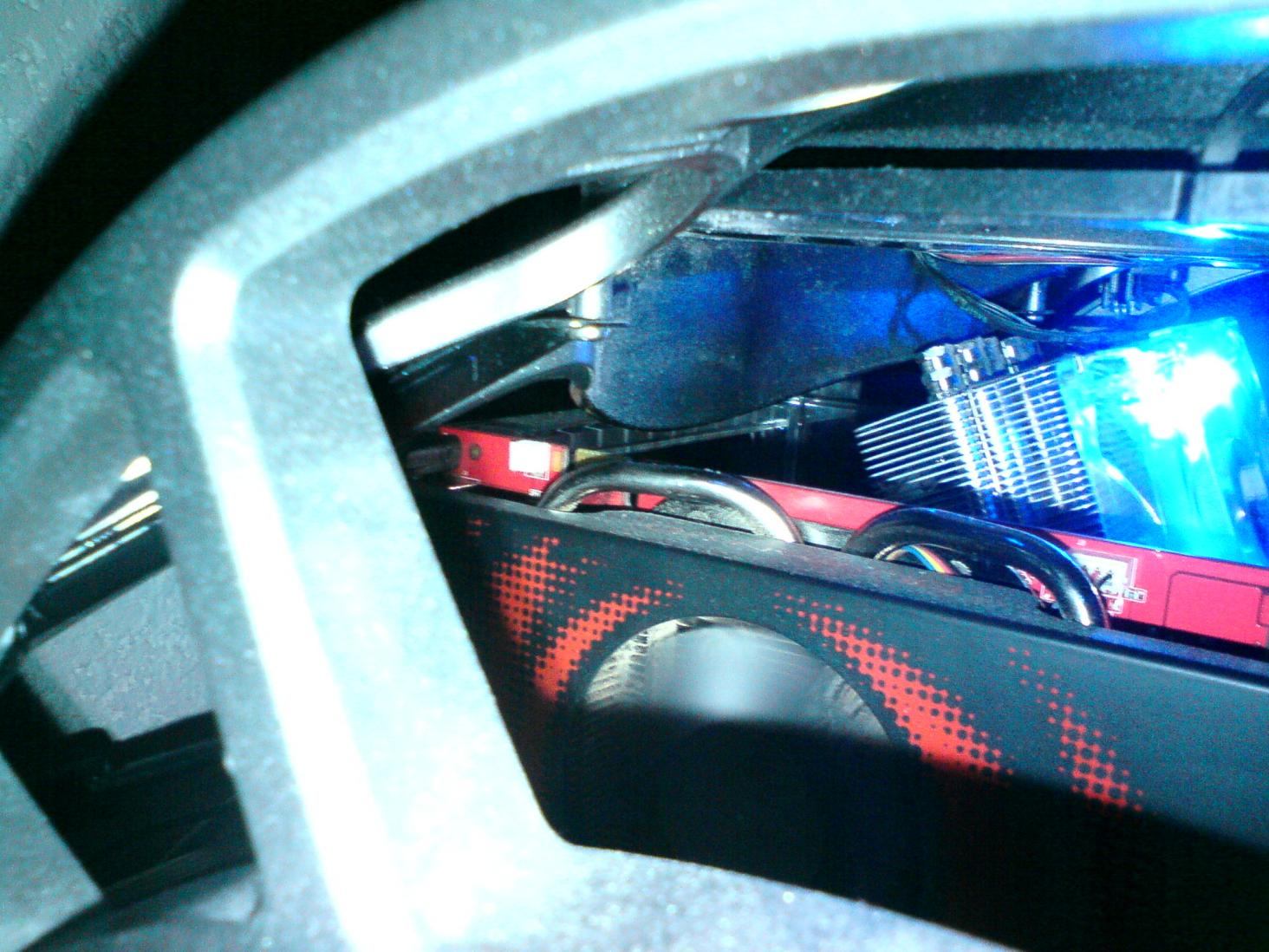

aber hab bei google ein bild gefunden auf dem es so aussieht als ob da eine relativ große karte drauf ist:
hab ma grade ein bild gemacht (ja sry das zum thema Cyber Shot^^)
um es zu verdeutlichen Zwichen Pcb und dem gehäuse passt nichtmal die kuppe meines kleinen fingers (eher die hälfte)
/edit
hmm ich hab die MB abstandshalter aber auch doppelt genommen um die kabel besser unter dem mb verlegen zu können.
(zB die beiden 4pin stecker nicht quer drüber sondern drunter^^)
oh man das sieht voll staubig aus^^ ist aber keiner vorhanden!

Dann der Vorschlag:
Alte Verkleidung und Lüfter ab und nen leisen 500er draufschnallen. WEnn die Temps i.O. sind - lassen. Wenn nicht, muss wohl ein neuer Kühler her. Wie wärs mit sowas wie dem Musashi? Der trägt oben garnicht auf.
Wenn der kleine Lüfter oben am Gehäuse läuft, sollte da auch genügend Luft hinkommen.
Also das ich das nicht falsch versteh, das schwarze gehäuse abbauen ~> den Lüfter rausholen?! un dort nen neuen einsetzen?!

Schau doch erstmal, wie sich die Temps entwickeln, wenn du die Verkleidung und den Lüfter abmachst. Obwohl die Lamellen quer zum Lüfter stehen, kann es sein, dass der Luftzug die Wärme wegträgt.
Also: Windows hochfahren und auf die Temps kucken. Wenn die gut sind, FUrmark starten.
Temps über 90° sollten es auf keinen Fall sein, eher weit unter 80!
Wenn das nicht passt, hol dir nen S1 Rev.2, der kühlt dir die GraKa zuverlässig und günstig.
Meine 9800GT hier im Internetknecht (bissl Oversized, ich weis ^^) hat einen drauf und nen 500rpm SlipStream davor - bei Furmark bleibts unter 60° und ist dabei nicht zu hören.
/edit
So habs Ohne lüfter und gehäuse versucht bzw es auch immoment so gelassen.(max Temp 72°-73°) wüsste aber dennoch gern ob es solche lüfter zu kaufen gibt?!
