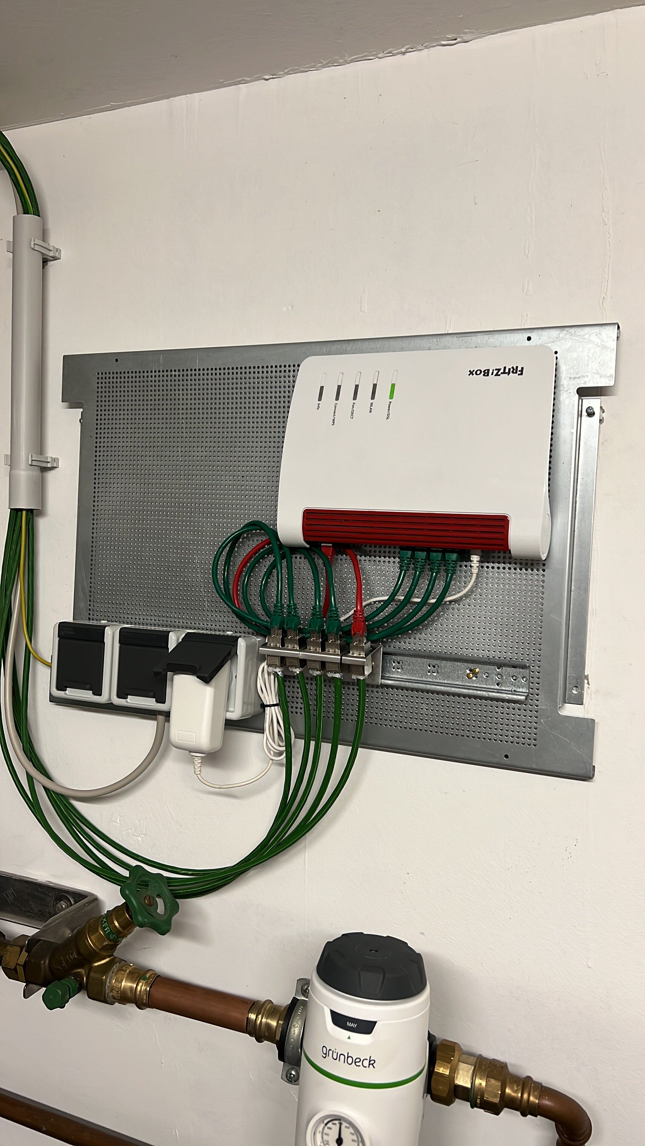

Mir ist es sogar lieber wenn ich die ganzen Boxen (APL, Glasfaser-Dose, Glasfaser-Modem, Fritzbox) in den Keller verbannt habe und in den Wohnräumen nix davon sehe.
Dort ist dann sauber eine Fritzbox installiert, von dort aus Cat7 Verlegekabel in die einzelnen Räume.
Links neben die Fritzbox kommt dann das Glasfasermodem - der APL kommt neben den bestehenden Cu-APL im gleichen Raum)
WLAN mache ich dann über 2x Repeater in den Etagen via LAN angebunden.
