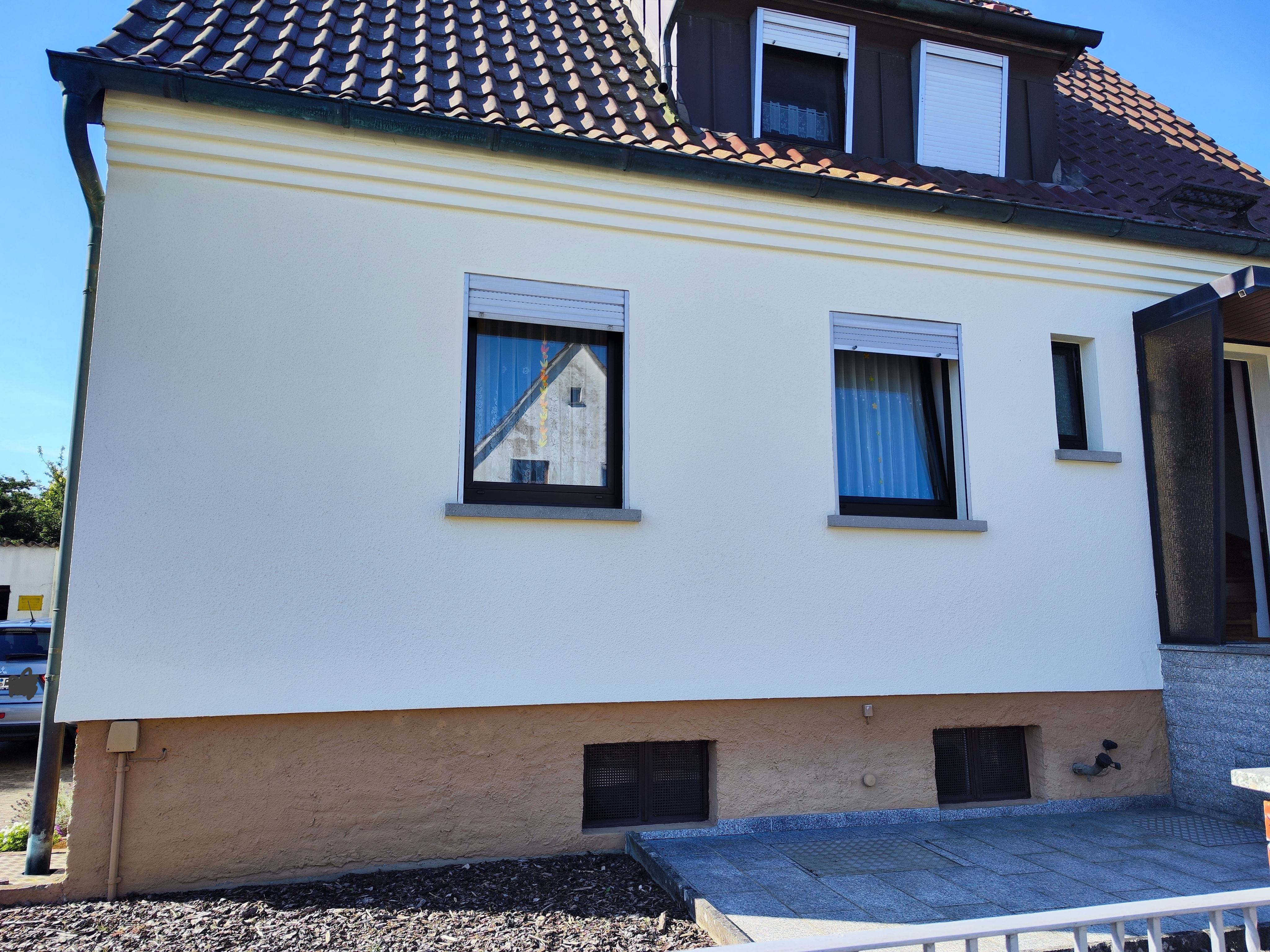

Also Leutz,welches LWL Kabel empfiehlt ihr für den Kabelkanal außerhalb des Gebäudes? Bzw wie groß sollte der Kabelkanal sein wegen den Biegeradien des Kabels? Hab 2* 90grad Winkel auf der Strecke.
Wenn absolut keine andere Moeglichkeit besteht wuerde ich folgendes tun:
Leer-Rohr fuer die Faser, das ganze dann in nen Kabelkanal. Wuerde iwas um 40x40mm nehmen. Das sollte passen.
Aber irgendwie fuehlt sich das falsch an so nen Kabelkanal an die Fassade zu knallen. :d
Kannst du das nicht schoener mit nem Metallrohr z.B. entlang dem Fallrohr oder so loesen?
So hier mal die Ansicht.Links unten sieht man ja den normalen APL.Ziel ist oben unterhalb der 2 Fenster reinzugehen.Zur Erklärung: hinter dem APL is der Waschraum,da wird auch das GF reingehen.Rechts is der Tankraum wo die Tanks stehn,ergo ungeeignet.und die Steinplatten am Boden ,da isn 3 Kammer Vorhaltebecken zum Kanal.(Ergo kann man da ned durchbohren)
Ne Weitere Möglichkeit, ums Eck rum und den KK beim Regenrohr nach oben legen und dann unterhalb vom Dach/Dachrinne nach rechts,und dann unter die Ziegel in den Raum rein.

Bei den Glasfaserkabeln gibt es im Prinzip keinen Qualitätsunterschied, ganz im Gegensatz zu all den Kupferkabeln. Bzgl. Gewährleistungen, u. eventueller Fehlerbeseitigung, rate ich Dir die In-House Verkabelung auch von der Glasfaser-Firma machen zu lassen.
Dat weiss ich GF in den Keller is ja keine Sache.Vom Keller ins OG , außerhalb is mei Dilemma
Inhouse machen die nur wenn Leerrohre verlegt sind.
Das mit den Leerrohren steht in den AGB's....is aber in der Praxis meist belanglos.
Sprich mit dem "Bauleiter"....letztendlich ist es nur ein Provider, welcher seine Vertrage an den Mann bringen möchte.
Der Bautrupp bohrt auch gerne ein Loch von OG zum Keller/EG. Verlegt das Kabel anständig, und setzt Dir dein GF-TA genau dorthin wo Du willst.
Die DSL-Leerrohre können in der Theorie auch genommen werden. In der Praxis sind diese aber gelegentlich mit Gips/Beton zu gekleckert. Falls sich allerdings das DSL-Kabel (APL <-> TAE-Dose) bewegen lässt, hast Du Glück.
Glaub mir, habe das alles schon mehrfach durchlebt mit den Glasfaser-Firmen. Theoretische AGB's sind das Eine, was dann tatsächlich in der Praxis passiert ist etwas ganz Anderes.
Bis jetzt hat die Inhouse-Verkabelung gegen Geld bei all meinen Objekten immer geklappt.
