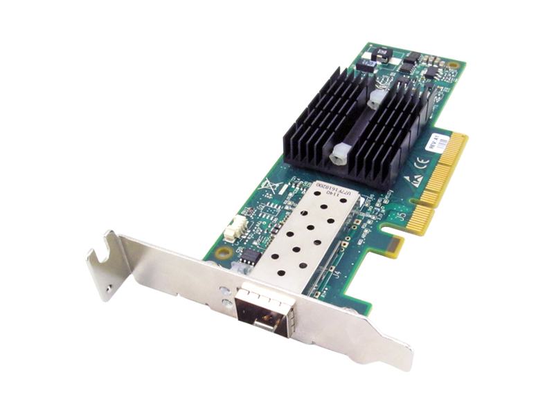

Hol dir eine gebrauchte Mellanox ConnectX-2 oder 3 + einen passenden SFP(+) Transceiver (fs.com oder fmsweb.de)
NIC nimmst du das was benötigst, wichtig ist das SFP(+)-Modul

Das wird nicht funktionieren, du willst doch über eine OM2 Multimode Glasfaser gehen, dafür benötigst du eine SFP(+) Netzwerkkarte, eine Netzwerkkarte mit RJ-45 Port bringt dir da gar nichts. Es gibt keinen "Übersetzer" von RJ-45 zu Glasfaser.
Das ist eine Netzwerkkarte mit SFP+ Port, darin kommt z.B. so ein SFP+-Transceiver: https://www.fs.com/de/products/65334.html

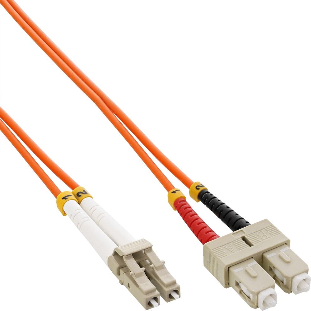

In den Transceiver kannst du dann dein OM2-Kabel stecken, sofern es über LC-Stecker verfügt (Links im Bild):
