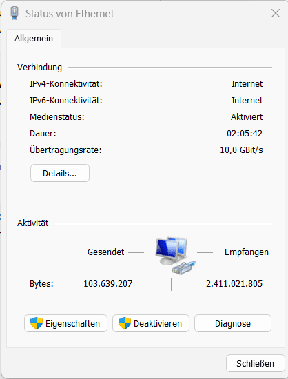

Router mal neu gestartet?
Klingt danach dass IPv4 hängt, aber IPv6 noch geht...
Wenn du dir die Netzwerkverbindungen anzeigen lässt, was sagt denn der Status?
Bei "IPv6-Konnektivität" steht "kein Netzwerkzugriff.
IPv4: Internet

Jetzt geht wieder alles, obwohl noch immer "IPv6-Konnektivität" "kein Netzwerkzugriff" dasteht.

Und momentan steht bei "IPv6-Konnektivität" erneut "kein Netzwerkzugriff", obwohl alles funktioniert.
