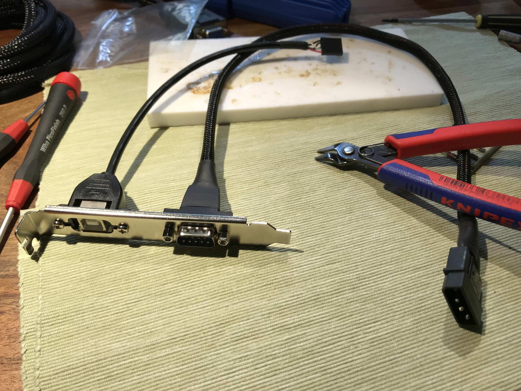

Ich habe das über D-Sub gelöst. Da ich nen Aquaero habe, reichen mir 9 Pole (3x12V, 1x5V, 5xGND). Der USB ist nur zur Not, der wird normalerweise nicht verbunden sein. Wenn Du löten kannst, geht das ganze auch mit dem Parallelport-Slotblech, so dass Du Dauer-USB benutzen kannst.
p.s. Ein Aquaero 6 Pro zieht mit gedimmter Anzeige im Idle und ohne angeschlossene Geräte/Sensoren ~125mA
