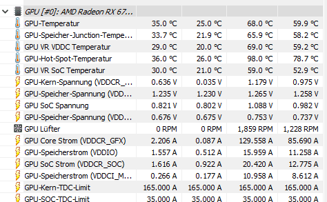

hab 6700XT, im stockbetrieb geht es über 90°C.
Ich habe versucht zu googlen, da steht was von 105, aber das Schlimme ist, dass ich nix mag, wo gen 90 geht.
Meine Frage. Wo ist HotSpot?
ist das ein Sensor, oder was Errechnetes?
ich muss kühler
LG
H-J
es ist eine xfx swft 309
Der Hotspot ist der heißeste Wert aus mehreren Sensorwerten, die über die GPU verteilt verbaut sind.
Der Lüfter der 6700XT läuft so schnell, das der Hotspot bei 90-95 Grad gehalten wird, jedenfalls ist das meiner Pulse so.
Du könntest Undervolten, was bei mir dem Verbrauch von 186 auf 130 Watt drückt und den Hotspot auf 75 Grad.
Das Spulenfiepen wird dann auch stark verringert, falls es deine Karte sowas hat^^
2350MHz und 1140mV sind bei mir eingestellt, aber würde erstmal mit höheren Werten arbeiten.
Hallo, ich bräucht nochmals eure Expertise, denn es plagt mich leider immernoch.
Ich habe nachgeschaut auf XFX-Seite und Yt, dabei gesehn, dass die Paddung bei XFX gut ist, aber es kommt ja eh von der GPU. Ich habe die Lüfterdrehzahl erhöht, damit es im Rahmen bleibt, momentan ist es so bei Gaming Volllast ...
GPU: 61°C
Hotspot: 87°C
rpm: 2035 1/min
Ich weiß, der max Wert von 87°C ist unkritisch, was ich nicht versteh, wie kann GPU-Sensor 61°C haben und ein benachbarter in der GPU 26° wärmer sein. Wie kann das sein?
Nun die Hauptfrage: Fehlt Paste, oder wurde ungleichmäßig angezogen? Würde lösen und gleichmäßig Anziehen der betreffenden Schrauben helfen? Soll ich es machen, müßte auch die Paste gewechselt werden?
Oder soll ich es lassen wie es ist? Das Delta ist halt zu groß mMn.
Grüße
Ist völlig normal bei den AMD Karten der 6000er und 7000er Generation. Da fehlt keine Paste und es liegt auch nicht an den Pads..
Die sind auf 110° ausgelegt, da bist du weit von entfernt. Zerbrich dir nicht den Kopf.. Solang du die Karte nicht mit Wasser kühlst, ist das so.
Glaskugel sagt: Karte zerlegen und den Pastenabdruck überprüfen.
Aber ist bei den AMD Karten nicht ohnehin so 20°C Delta T eher normal?
Früher hätt i des scho lang gmacht, aber man wird älter, es geht oifach nemme so. I glaub, i lass es. Vielen Dank.
