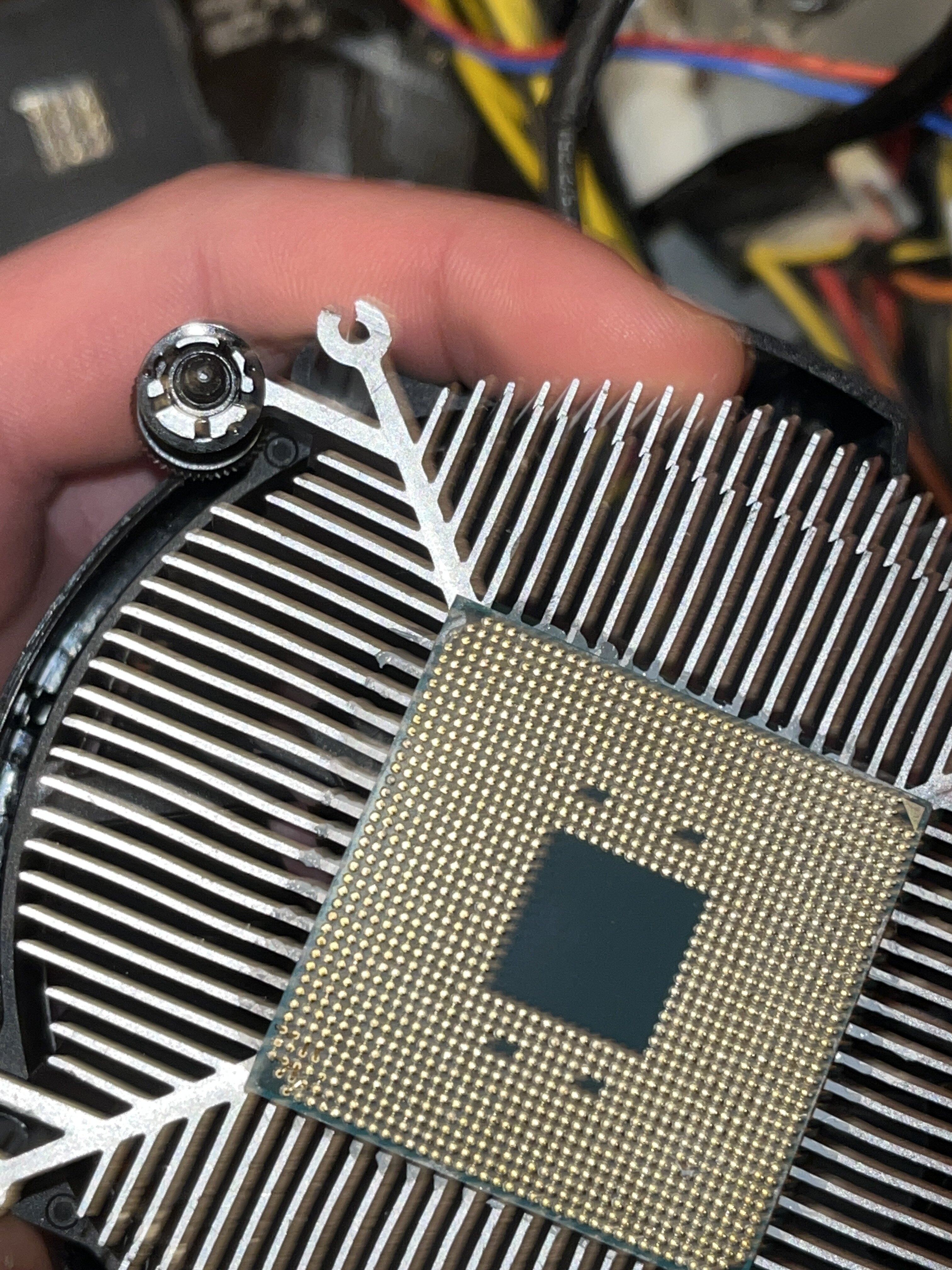

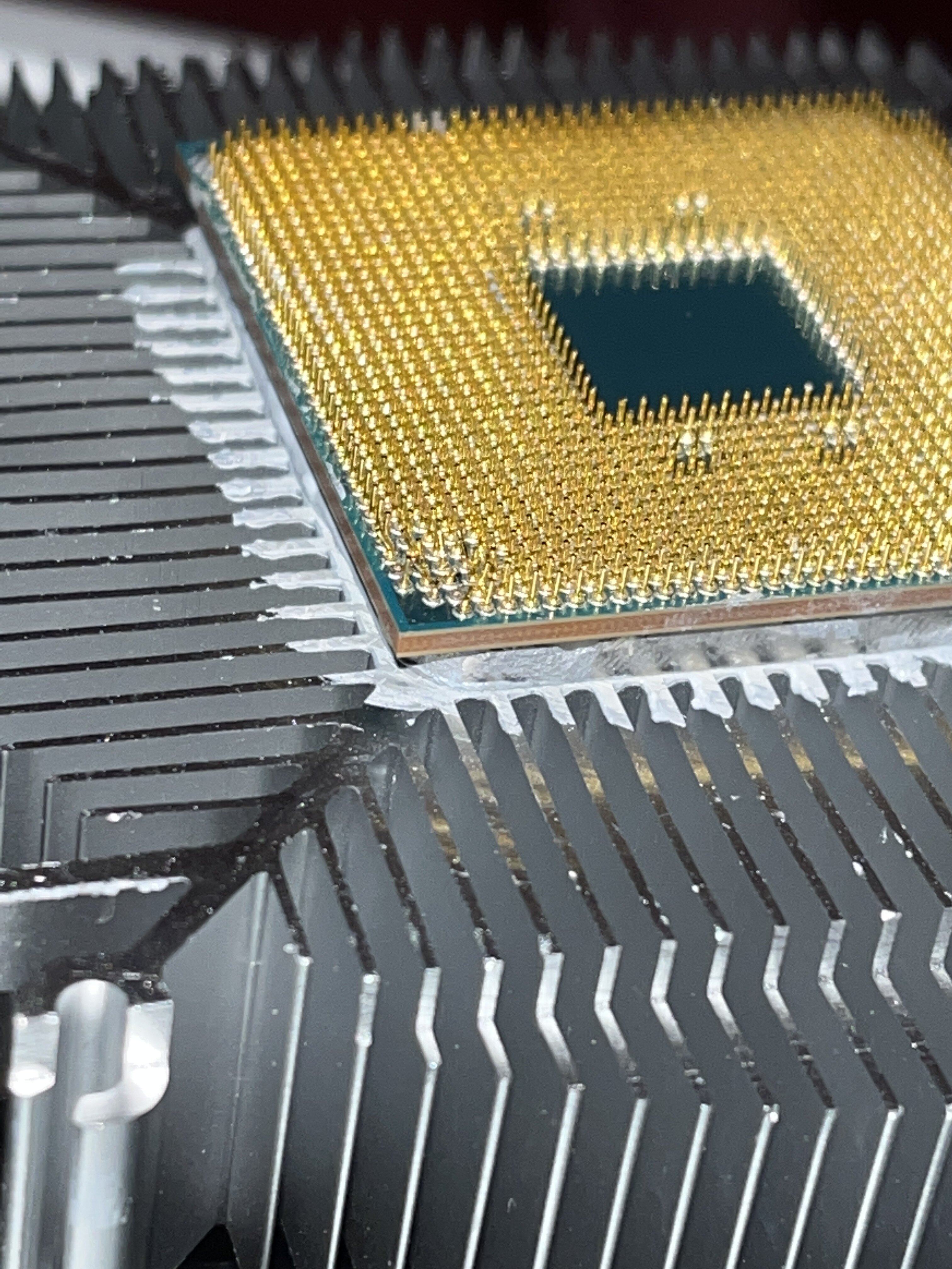

Und zwar habe ich mir einen PC zusammen gebaut nun das Problem der startet nicht also wenn ich auf den an Knopf drücke passiert nichts.. AMD Ryzen 5 3600, gtx 1070, 2 mal 8bg ripjaws ram, gigabyte mainboard. Hier ein Foto die gpu ist verbogen 2-3 Stück und 1 gebrochen. Habe mir das heute erst alles gebaut und bin verzweifelt Geld für nichts bitte um schnelle Hilfe. Sehr nett danke.

Du hast die CPU Pins verbogen, weder GPU noch MB ist hier der Schuldige.

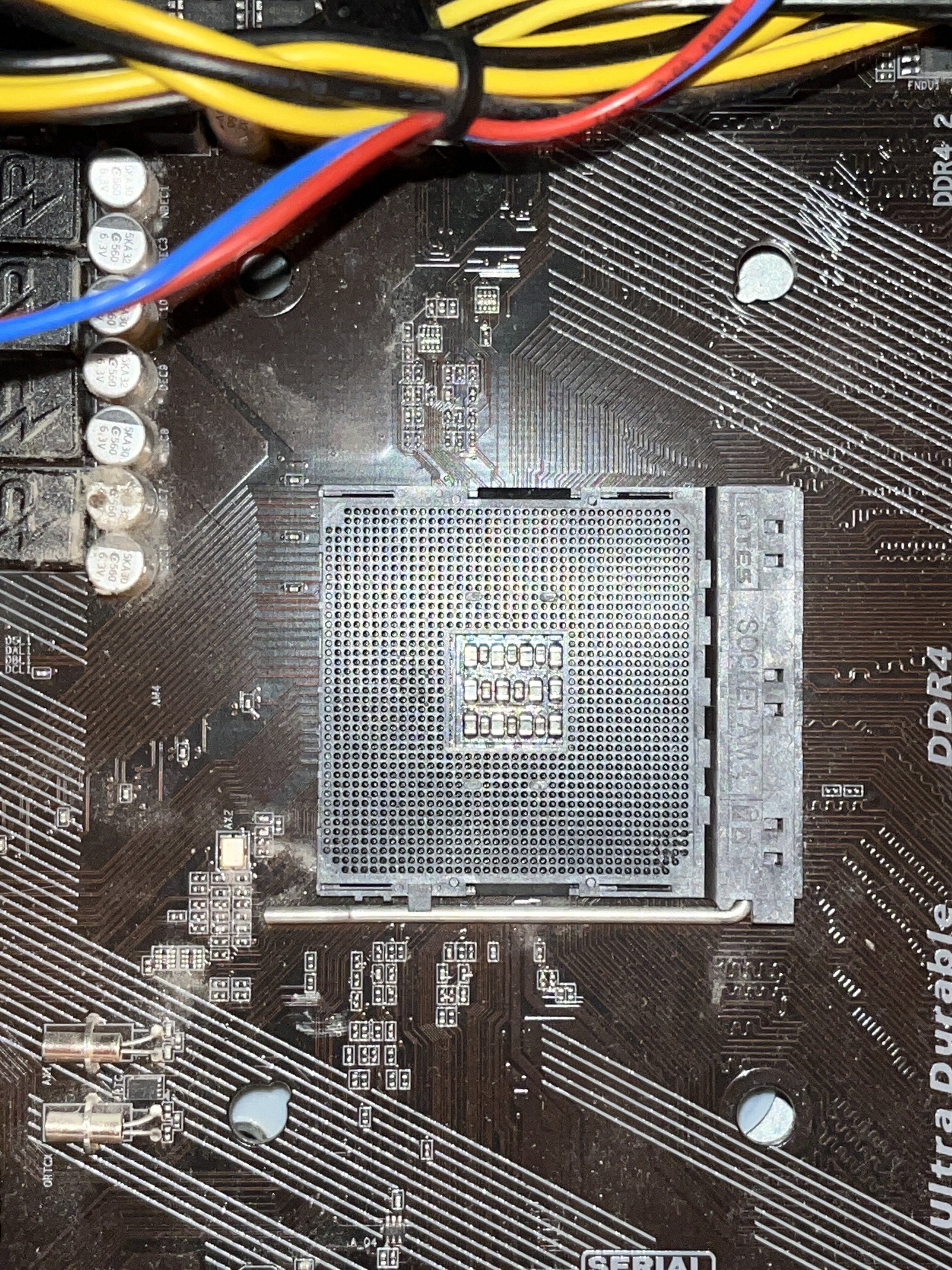

Bitte sehr gute Bilder von den Stellen
und auch ein Bild der Plastik Sockel abdeckung

Pn Nachrichten kann ich leider erst morgen beantworten glaube ich, also steht da so. Würde es gehen per WhatsApp ? Oder ich könnte hier nochmal die einzelnen Stellen abfotografieren.. Ja sorry mein Bruder hat den zusammen gebaut und ich hab den Prozessor halt zu schnell abgemacht 😵‍💫
Aber man muss sagen ich habe mein altes board mit Prozessor angeschlossen der lief. Und der Prozessor war bei mein Bruder im pc der startete hatte aber kein Bild angezeigt?
Aber es kann sein das es danach passiert ist das die verborgen sind. Bin bisschen verzweifelt von ps4 auf pc umgestiegen wollt einfach direkt los legen wollte 😂

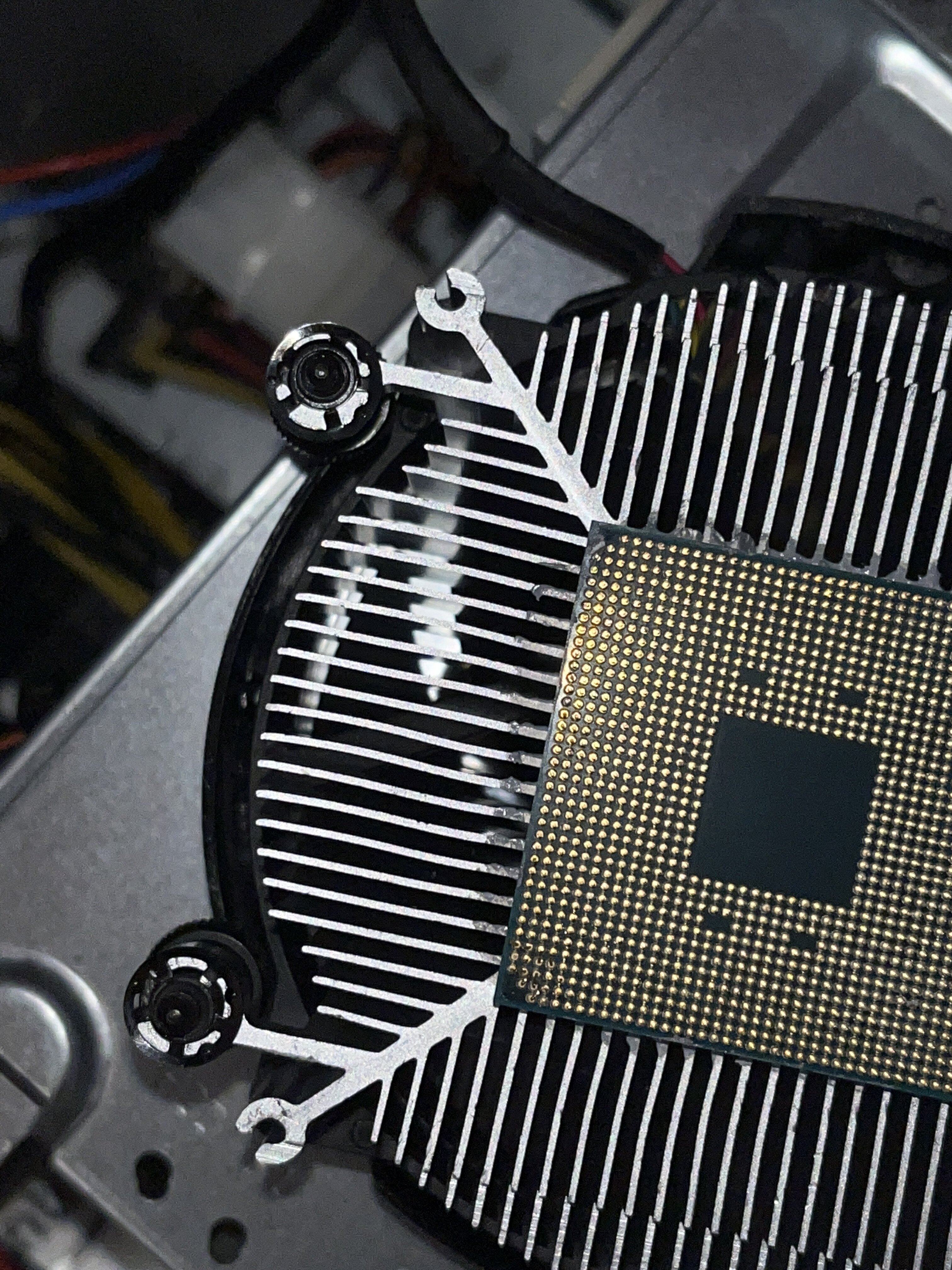

Zu der ganzen Pin-Problematik kann man ggf. Schlussfolgern, dass die Pins erst geschrottet wurden, als die CPU wieder ausgebaut wurde und es davor schon nicht lief bzw. kein Bild hatte?

Und ja denke das ist beim ausbauen passiert habe es bei meinem Bruder reingetan der pc lief aber kein Bild, bei mir startete der erst garnicht der pc
Wie hast du den CPU aus dem Sockel bekommen wenn der am Kühler klebt? Kleiner Tip nicht ziehen vorsichtig drehen bis er sich löst dann kommst du an den Hebel zum öffnen des Sockels.
