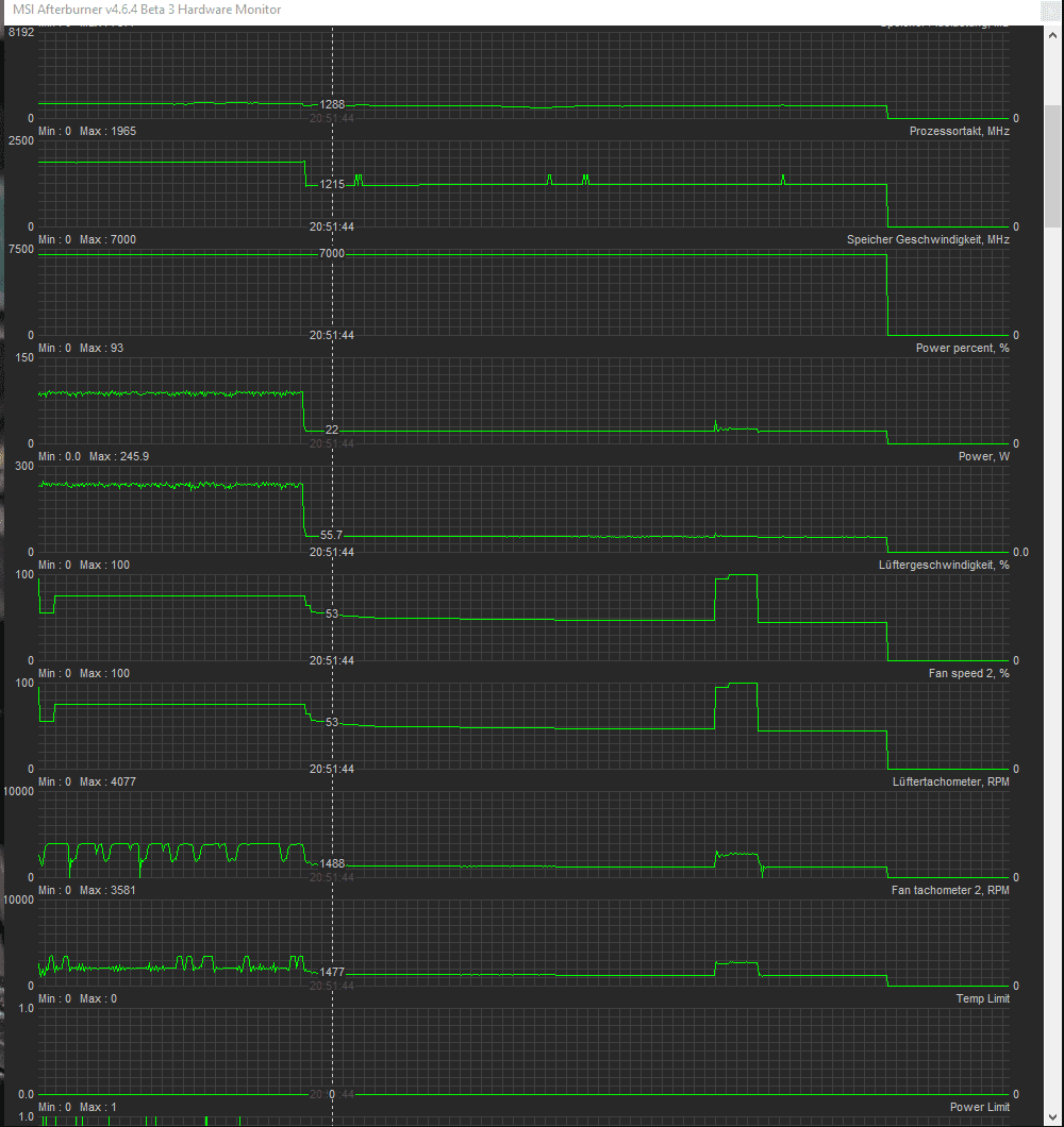

mein Bruder hat eine Gigabyte RTX2080 AORUS 8GB die zeitweise sehr laut wird. Ich wollte jetzt einfach als erstes mal versuchen an der Lüfterkurve zu justieren. Das funktioniert im Idle auch soweit, dass ich über Afterburner den FanSpeed ändern kann.
Unter Last wird die Karte dann aber relativ warm und ab 83° drehen die Lüfter dann höher, als ich es mit 100% Fanspeed einstellen könnte. Ich kann es dann auch nicht reduzieren. Als würde es von der Graka überschrieben werden.
Das Problem an der Sache ist dann das die Lüfter hoch drehen und kurz danach wieder auf normal leveln, dann wieder hoch, dann wieder normal. Bei dem ständigen hin und her wird man wahnsinnig
Ich versteh jetzt allerdings nicht genau, warum bei fest eingestellten 100% Fanspeed die Lüfter (laut Afterburner) mit ca. 2900RPM drehen, ab 83° die Graka das aber überschreibt und die RPM auf fast 4000 steigen.
Ist Fanspeed nicht gleich RPM? Ich dachte das wäre gekoppelt.
Ich hab jetzt leider nur noch einen Screenshot aber ganz links erkennt man, dass ich den "FanSpeed%" auf 100% hatte, dann auf 50~ dann auf 75 gestellt habe aber die RPM das halt überhaupt nicht interessiert hat und es immer wieder auf und ab ging.
Richtung Ende war die Karte dann im Idle, hab die Fans auf 100% gestellt und er dreht auch da erkennbar hoch, aber halt nur auf 2900~ RPM.
Long Story short: Wieso kann die Karte höher drehen als man es einstellt. Wie bekomme ich die Lüfterkurve etwas flacher, damit dieses ständige hoch und runterdrehen nicht mehr auftaucht.
