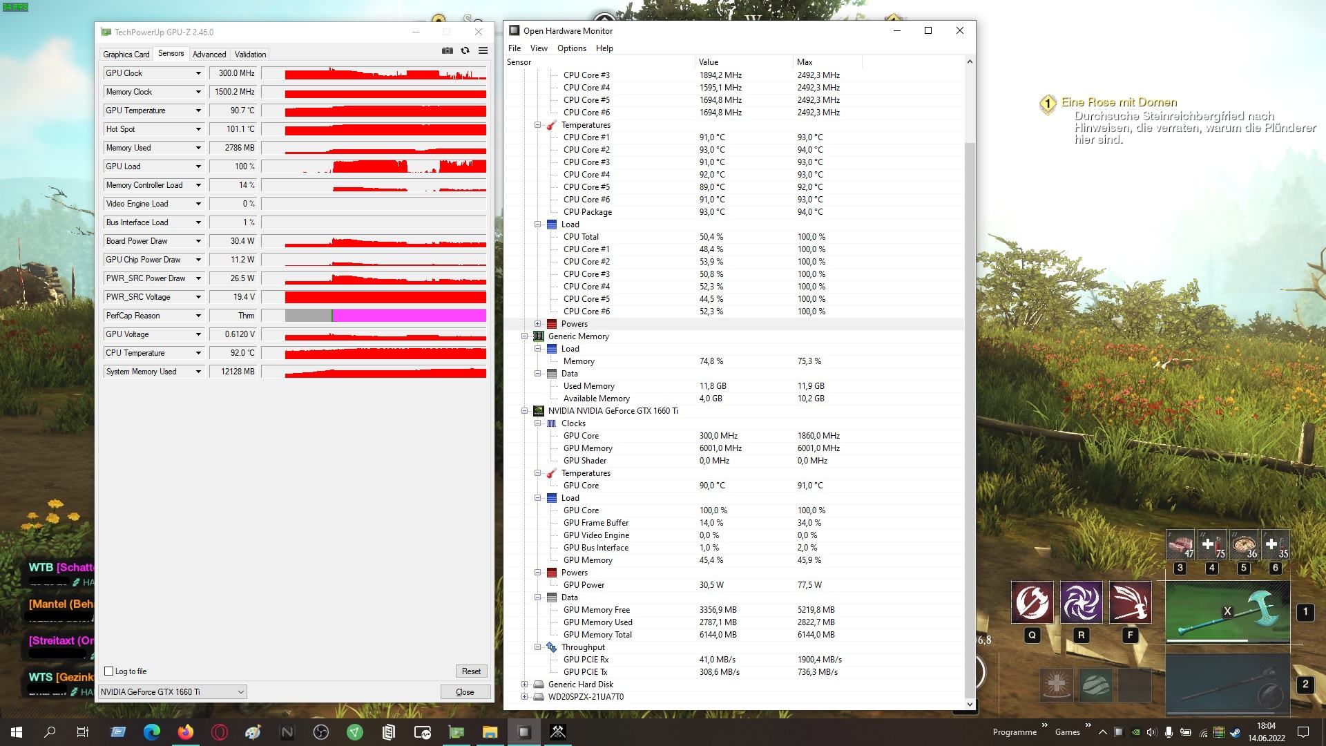

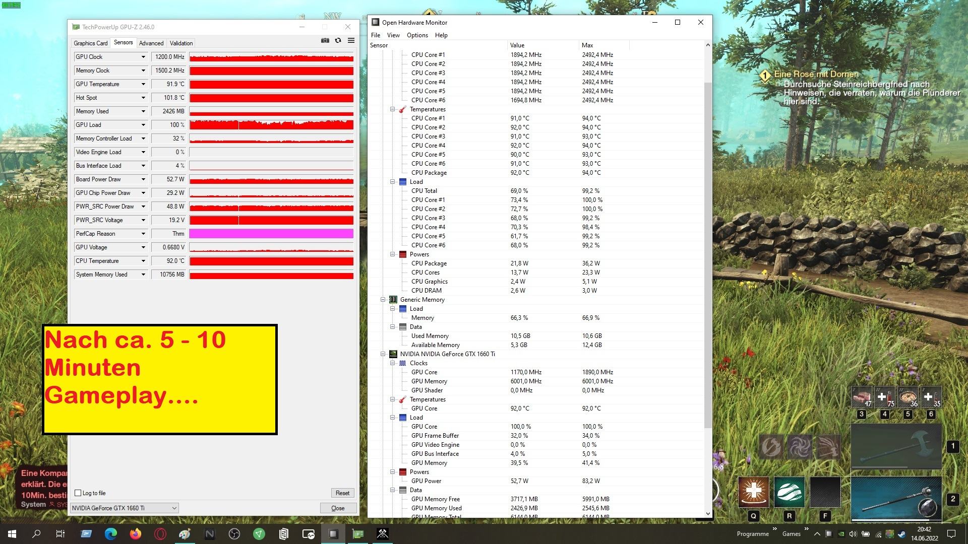

Laut GPU-Z und OpenHardwareMonitor taktet meine GPU nur so bei 300-400 MHz rum.
Sie kann aber viel mehr!
Laut Spezifikation 1455 MHz Kerntakt und 1590 MHz Boost.
Auch wird der Stromverbrauch mit 80 Watt angegeben.
Laut OHM komme ich aber nicht an die 30 Watt Grenze heran und bleibe bei 27 Watt stehen?

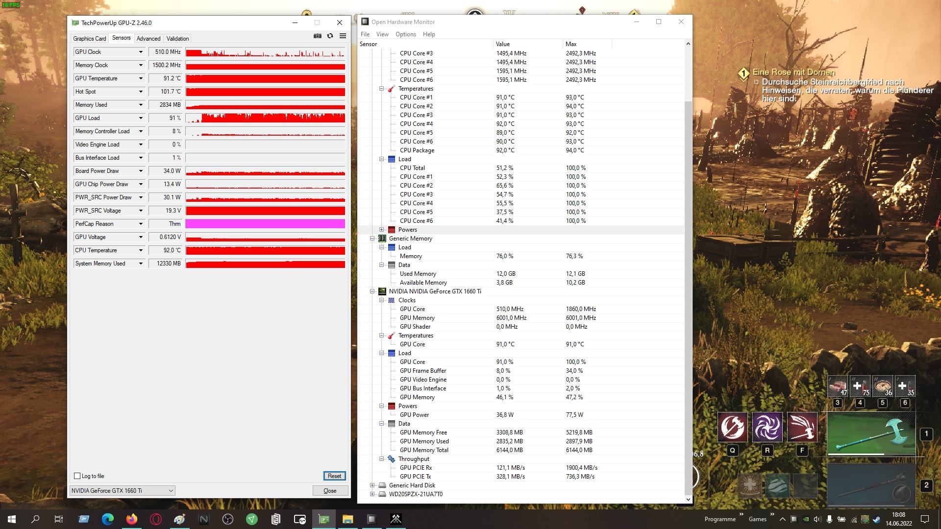

Ich würde hier ein Screenshot von GPU-Z und OpenHardwareMonitor senden - vielleicht klärt das schon alles.

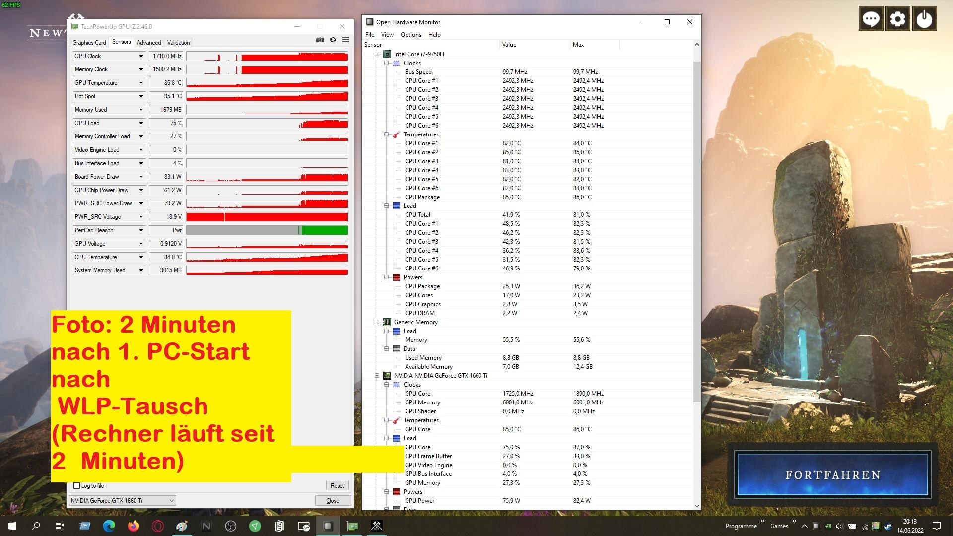

Heute Vormittag waren die Werte im Idel extreme - 65°C direkt nach Windowsstart - und zwar CPU und GPU.
Nach der Reinigung gestern und der WLP-Tausch also noch höhere Temperaturen..

Die Karte wird viel zu heiß und drosselt sich, 101grad Hotspot ist denke ich zuviel^^
Die CPU ist auch bei 93grad ohne Auslastung, denke mal du hast beim austauschen der Wärmeleitpaste die Kühler nicht richtig Montiert.
Könnte aber auch der Lüfter ausgefallen sein.
Würde auch sagen: entweder Dreck innen oder schlechte Arbeit deinerseits. Viel zu hohe Temps bei der Auslastung. Sowohl CPU als auch GPU.

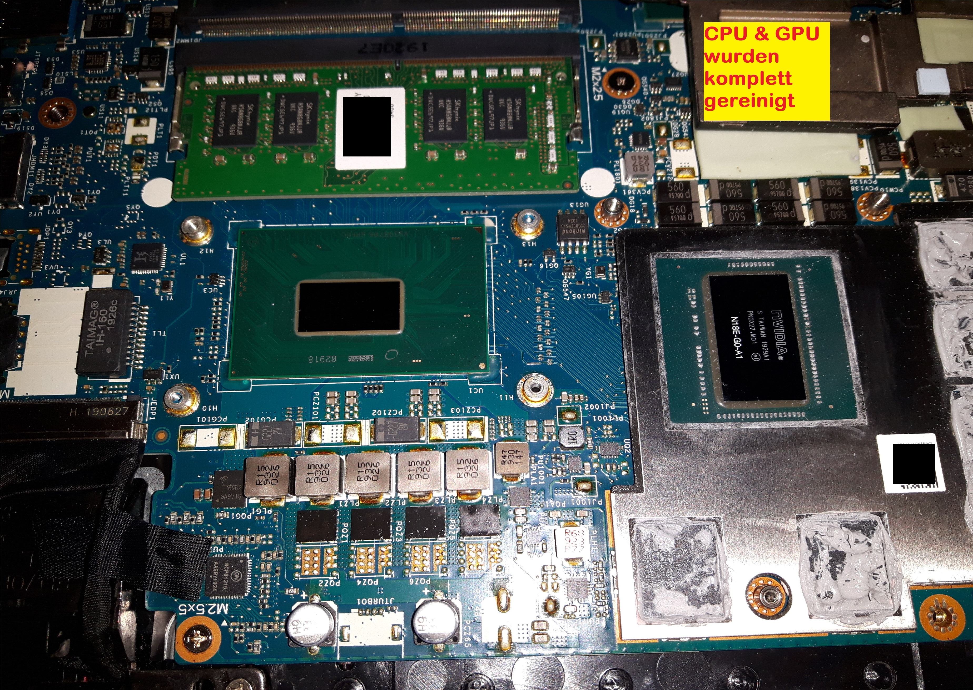

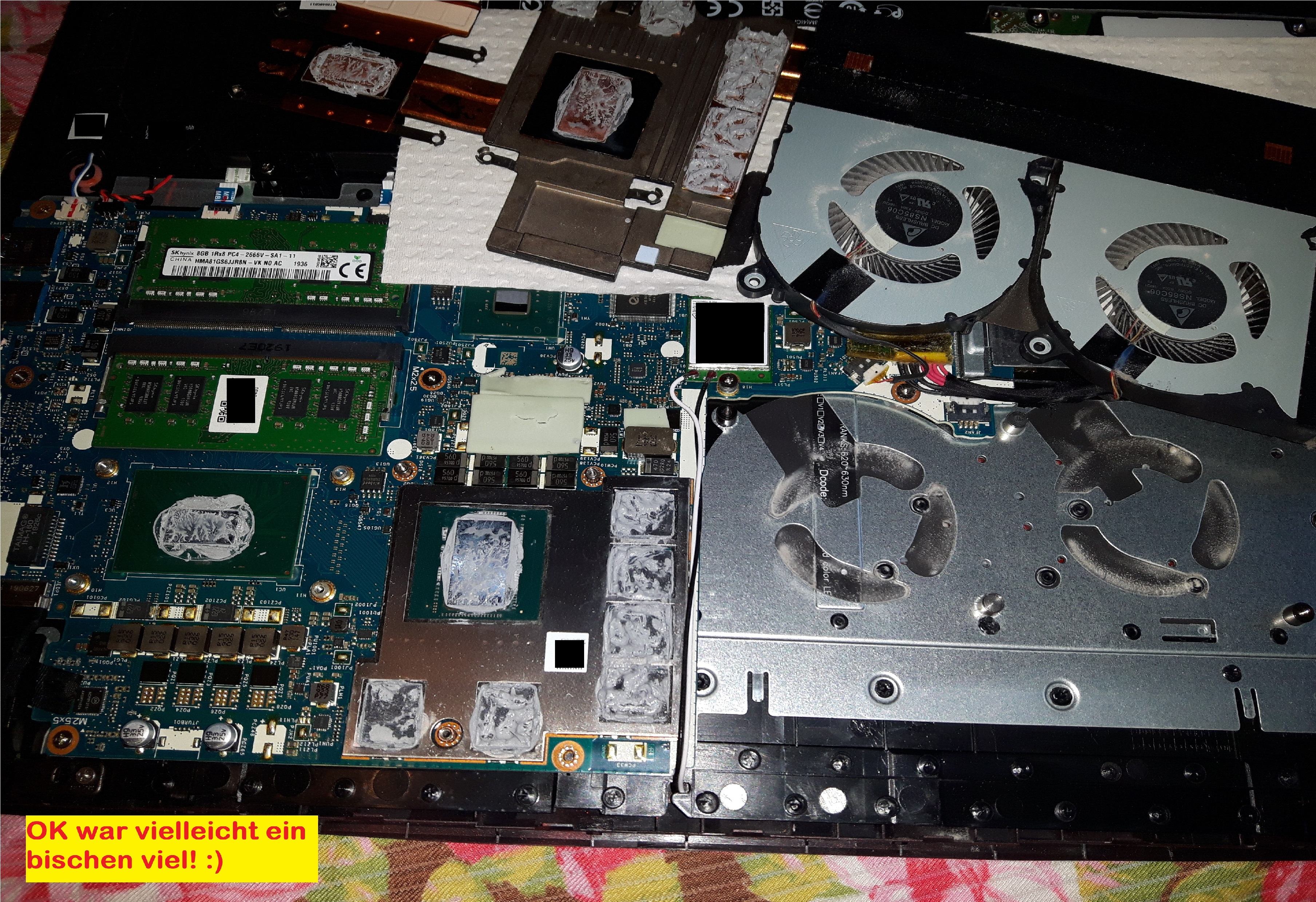

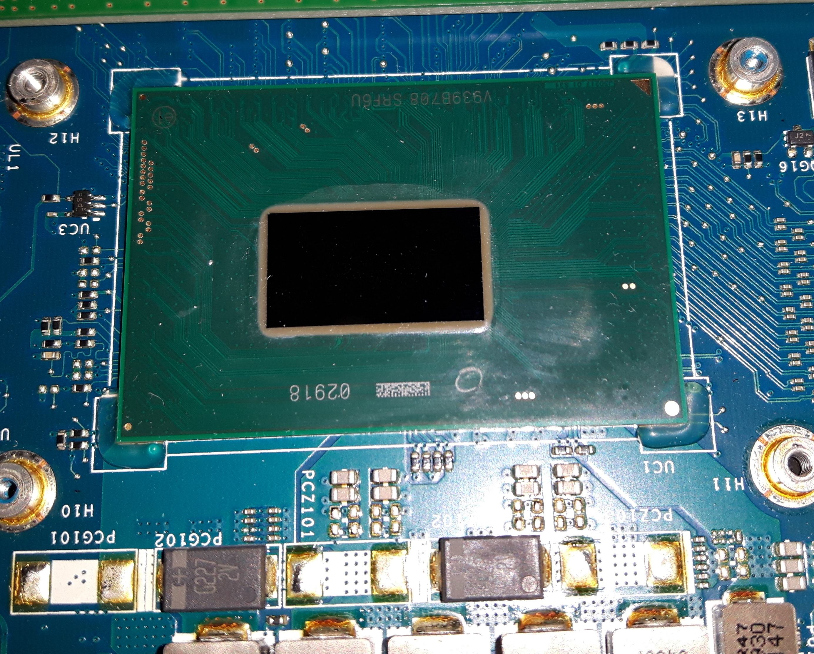

Hallo alle,
Vielen Dank für Eure Antworten.

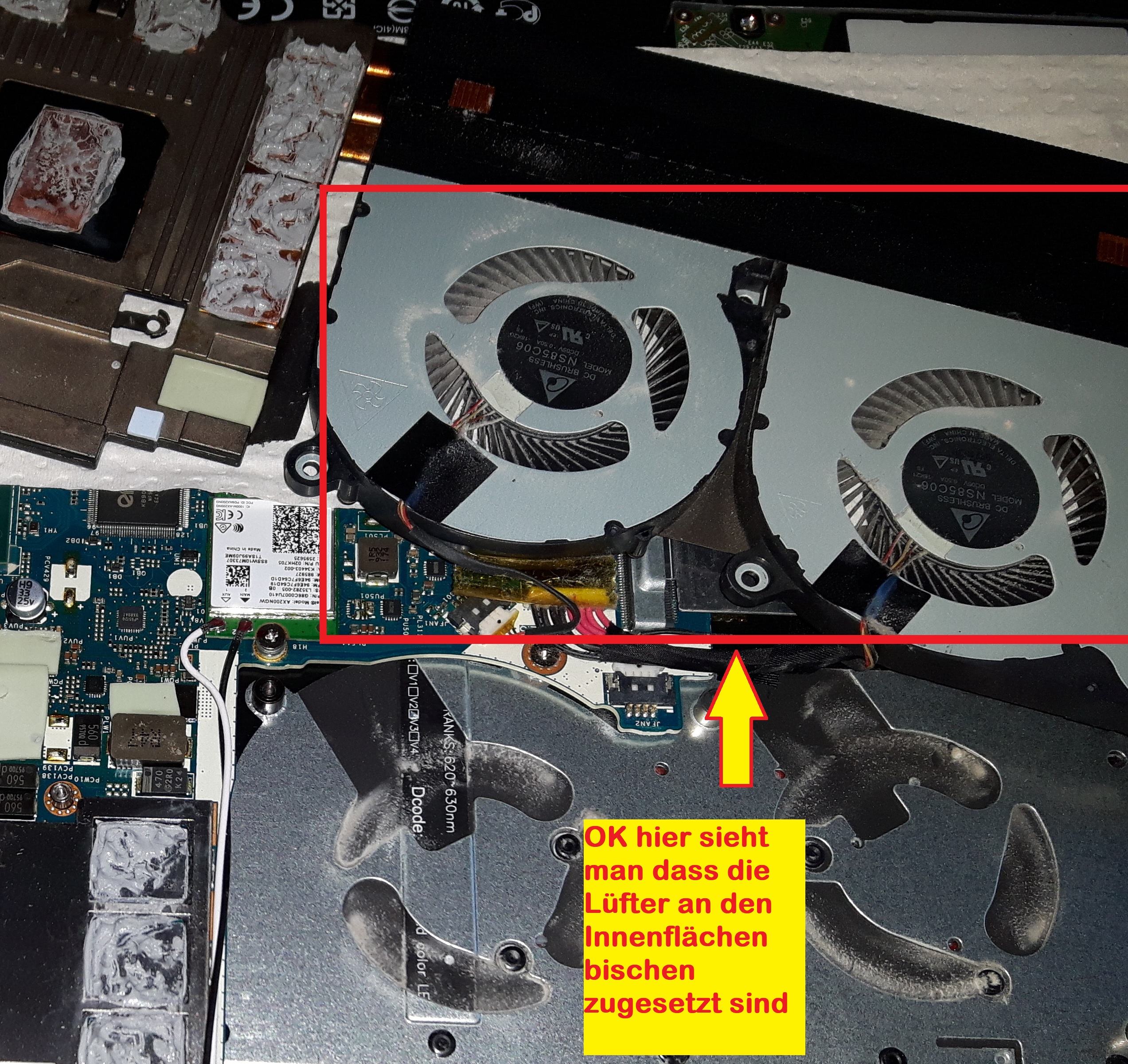

Also ich habe jetzt das Gehäuse aufgeschraubt, Lüfter gereinigt - es war aber wirklich nicht viel Schmutz - WLP die alte entfernt und noch mal neue drauf gemacht (obwohl erst vor einem Jahr erneuert) und
der Laptop läuft jetzt ohne Untergehäuse.
Umfassende Fotos sind beigefügt.
Trotzdem bekomme ich das Teil einfach nicht kühler.
Das Resultat ist zudem etwas seltsam:
Die Temperatur ist jetzt sogar ca. 1 °C höher als vorher (GPU) - aber -
- in New World bspw. gehen nach anfänglichen 60 FPS die FPS zwar runter auf 40 und schwanken zw. 30 - und 50 FPS.
Aber solche krassen Ruckelorgiern bis FPS-Einbruch bei 9-16 fps habe ich trotz der leicht erhöhten Temperatur nicht mehr.
Die GPU-MHz clockt aber trotzdem nur bei ca. 1200 MHz rum statt den vollen 1450 MHz bzw den knapp 1600 MHZ Boost Takt.
Ich habe keine Ahnung woran das liegt.

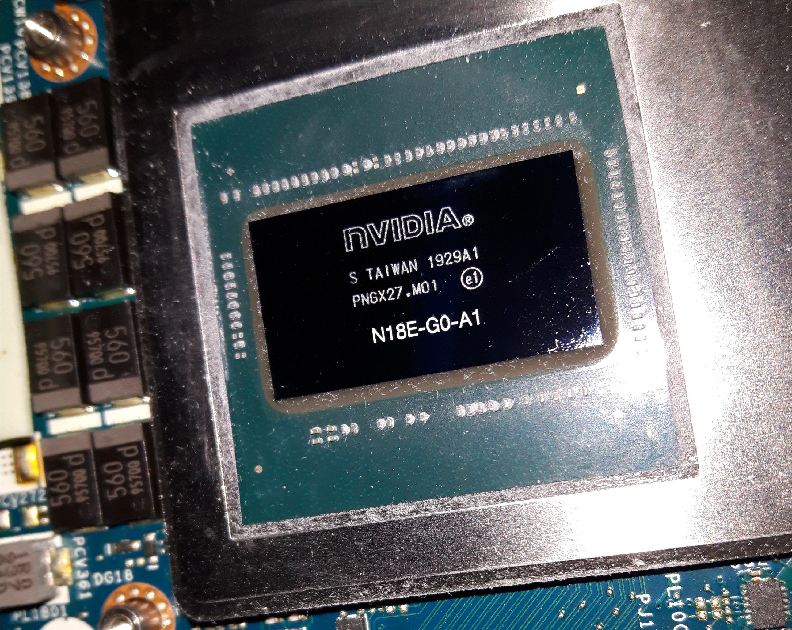

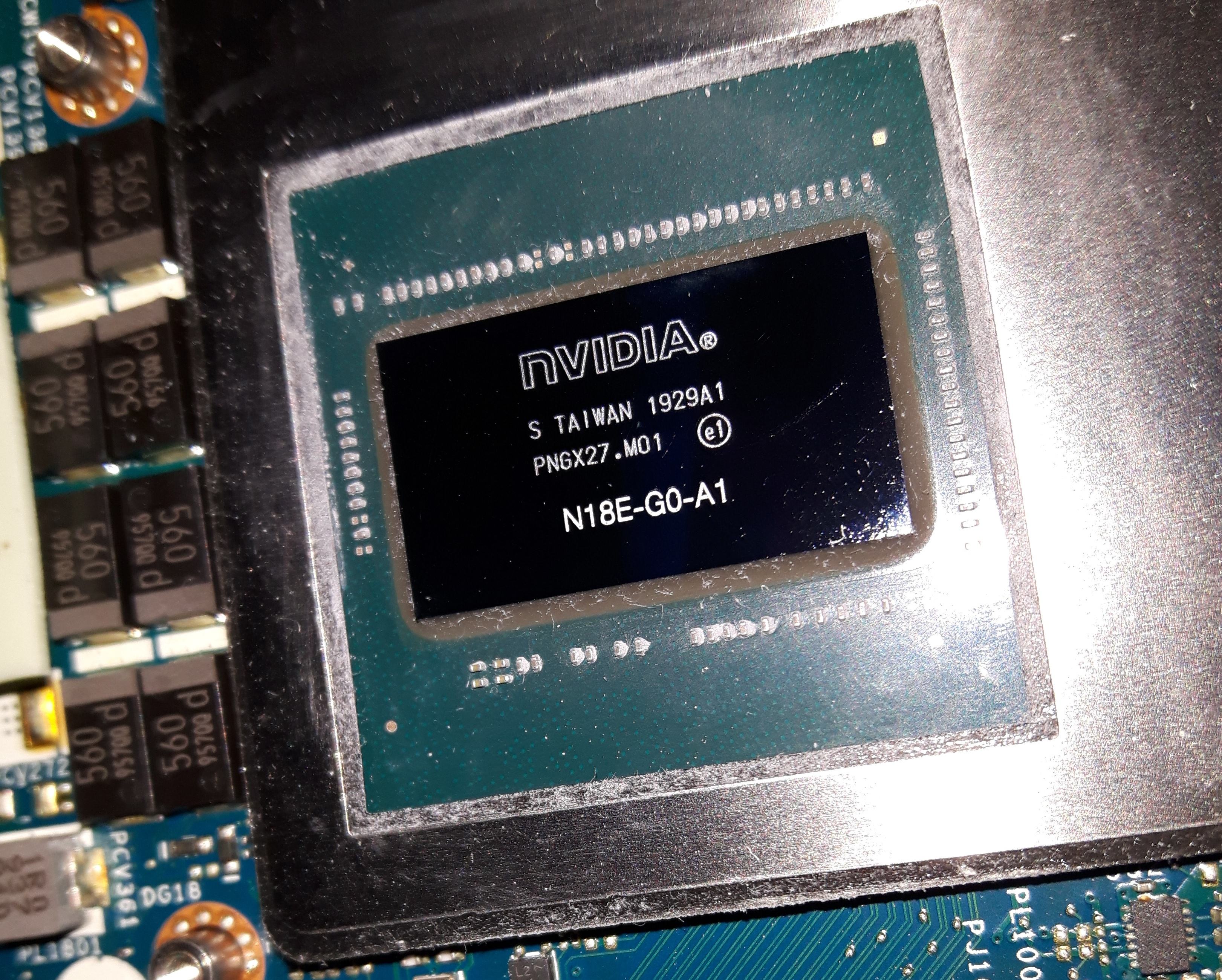

Habe ich vielleicht zu wenig WLP drauf gemacht?

@2k5lexi Hab ich gemacht + WLP Erneuerung + Laptop-Betrieb jetzt ohne Gehäuse.
@FiskX ich weiß das dass viel (!) zu heiß ist... Leider
Kühler sind nicht ausgefallen - drehen beide volle Pulle.
Wurde alles korrekt und richtig wieder montiert. Jetzt und auch beim letzten Mal.

@AlsterwasserHH Keine Ahnung - ich mach meine Sachen meist sehr genau und akribisch und ordentlich und meist äußerst vorsichtig.
Hatte ich das letzte Mal vllt. zuviel WLP drauf gemacht, habe ich jetzt vllt. zu wenig verwendet - ich weiß es nicht. (Siehe Fotos).

Foto 13:
Sieht eigentlich ganz normal aus. Deine Graka hat ~80W gezogen, lief auf 100% Last, hat auch auf 1890Mhz hochgetaktet und hat wegen Powerlimit gedrosselt, sie hatte ihre 80W ja. 85°C GPU und 95°C Hotspot kann je nach Kühlsystem in einem Laptop schon sein. Sie hat aber anscheinend trotzdem noch nicht wegen Temperatur gedrosselt.
Was mir halt auffällt: Die Temperatur steigt ja beinahe linear an. Das sieht aus, als würde nur ein Kühlkörper die Wärme puffern, aber eben nicht durch Lüfter gekühlt wird. Wenn sich der Kühler dann mal aufgeheizt hat, wars das natürlich. Weiß jetzt nicht wie das bei Laptop-GPUs ist, aber sollte HWinfo nicht auch die Drehzahl des GPU-Lüfters anzeigen?
Kann also nur die Frage von oben wiederholen: Kontrolliert ob die Lüfter wirklich drehen? Der Luftkanal ist frei? Sicherheitshalber: Die Lüfter drehen auch in die richtige Richtung?

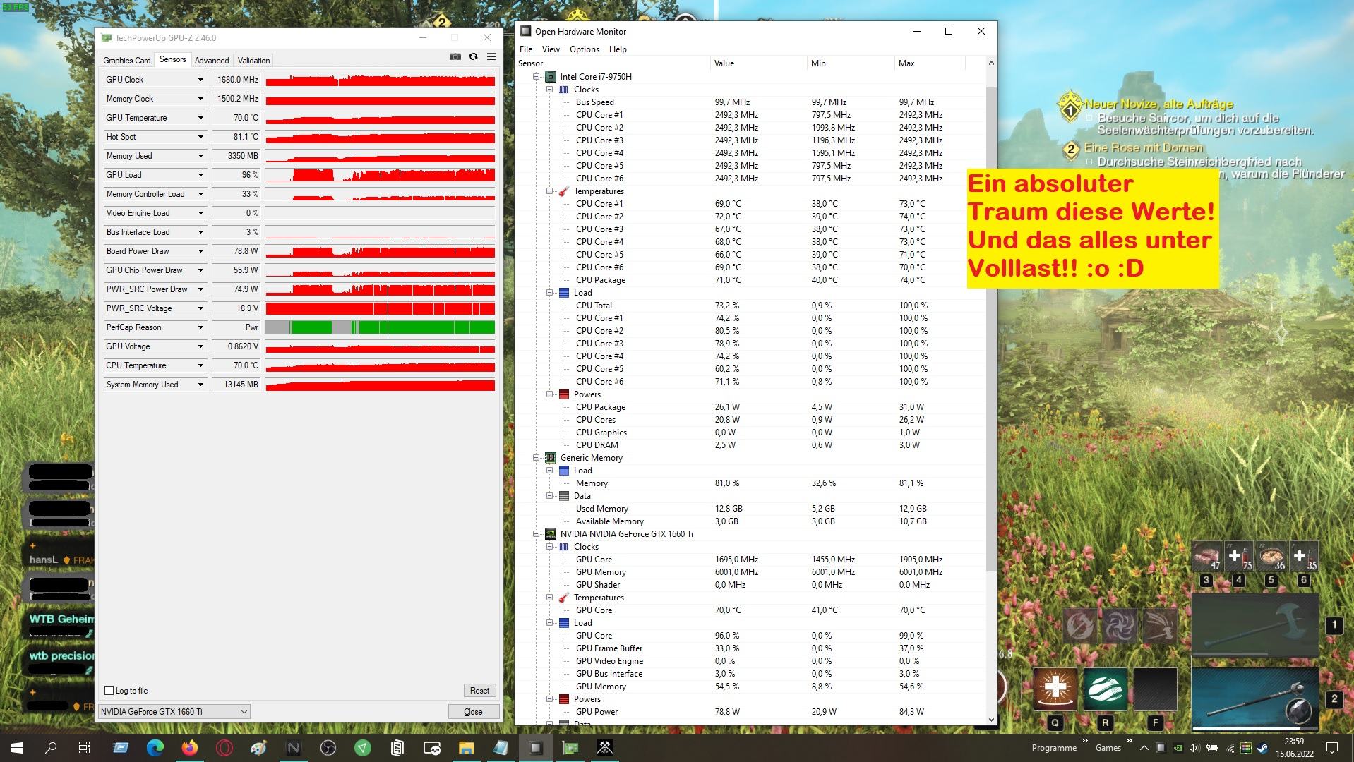

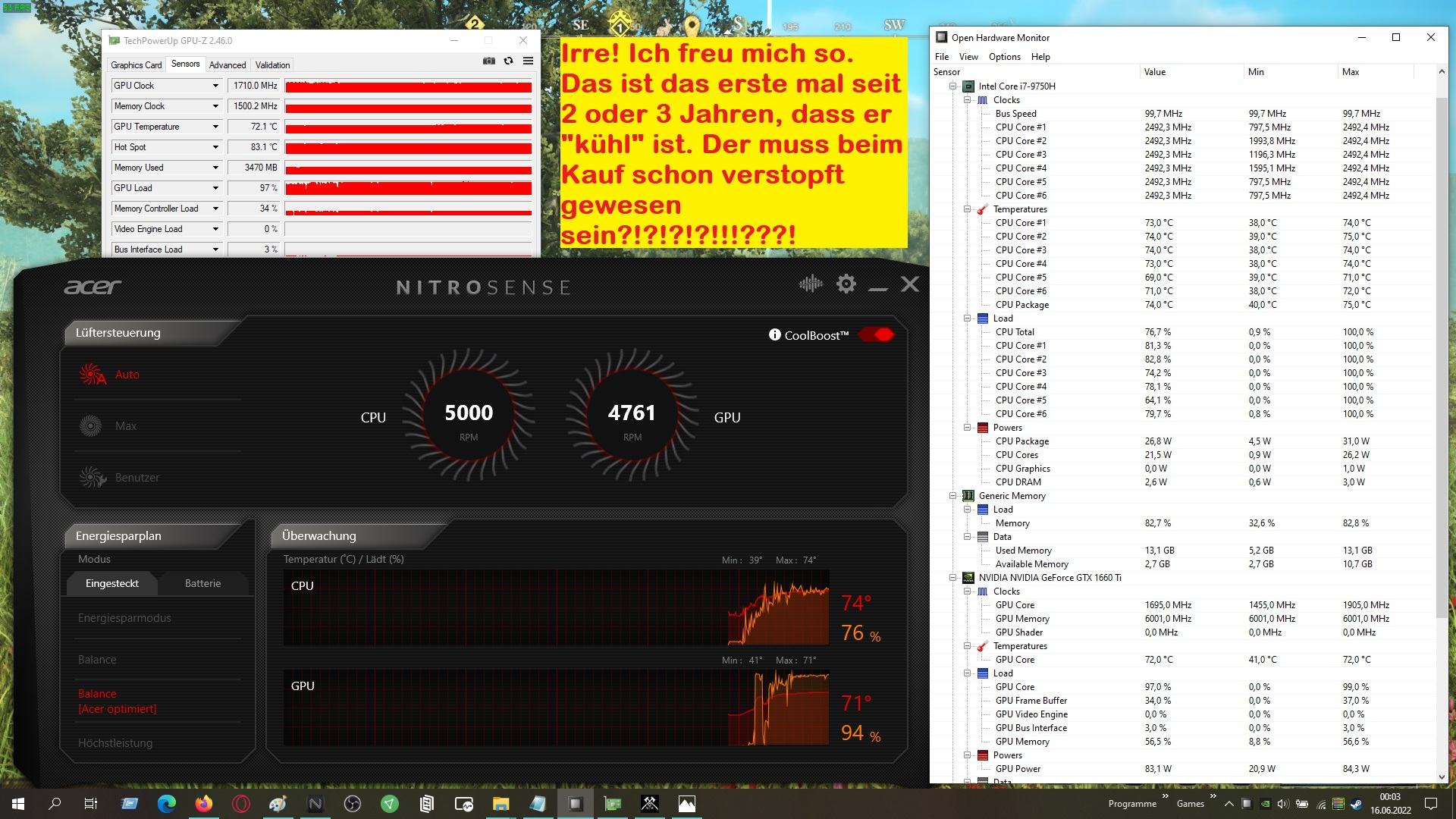

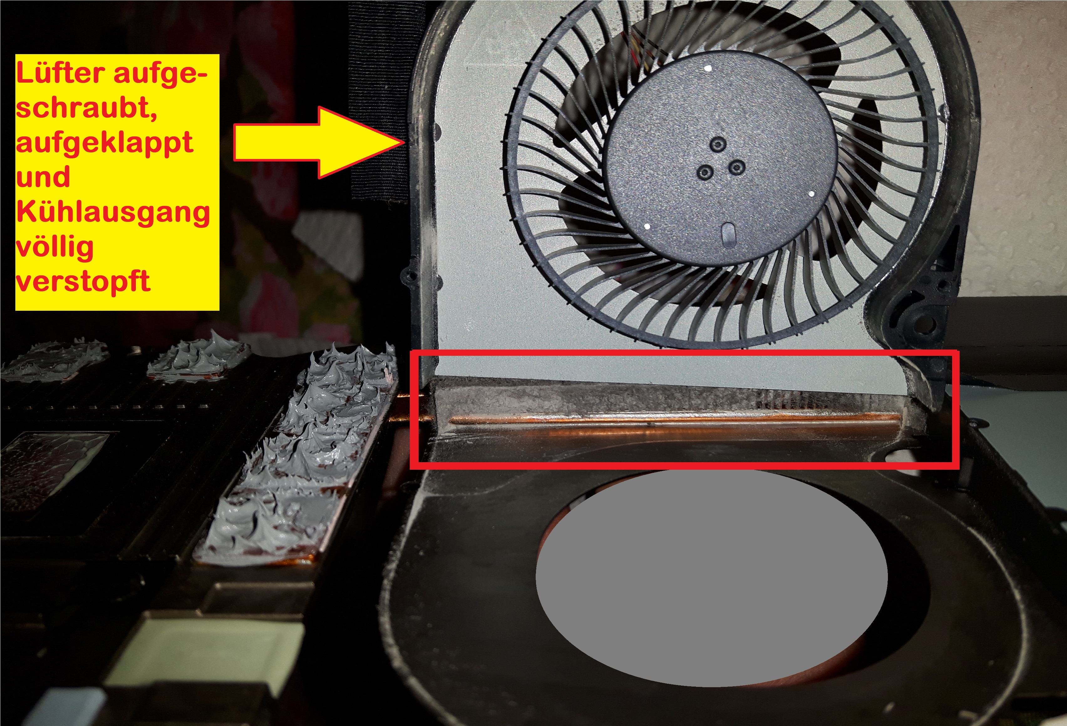

Leute, ich habe absolute Traumwerte (!!) (Also zumindest für die Laptop-Verhältnisse).
Das ist so irre, ich freu mich so.
GPU: 72 °C unter Volllast (!), CPU rund 75 °C. Irre! :)
Endlich wieder die Games richtig zocken.
Das ist das erste mal, das dieser Rechner auch unter Volllast "kühl" bleibt.
Der muss bei Kauf schon. vor ca. 2, 3 Jahren irgendwie verstopft gewesen sein..??
Aber von vorne:

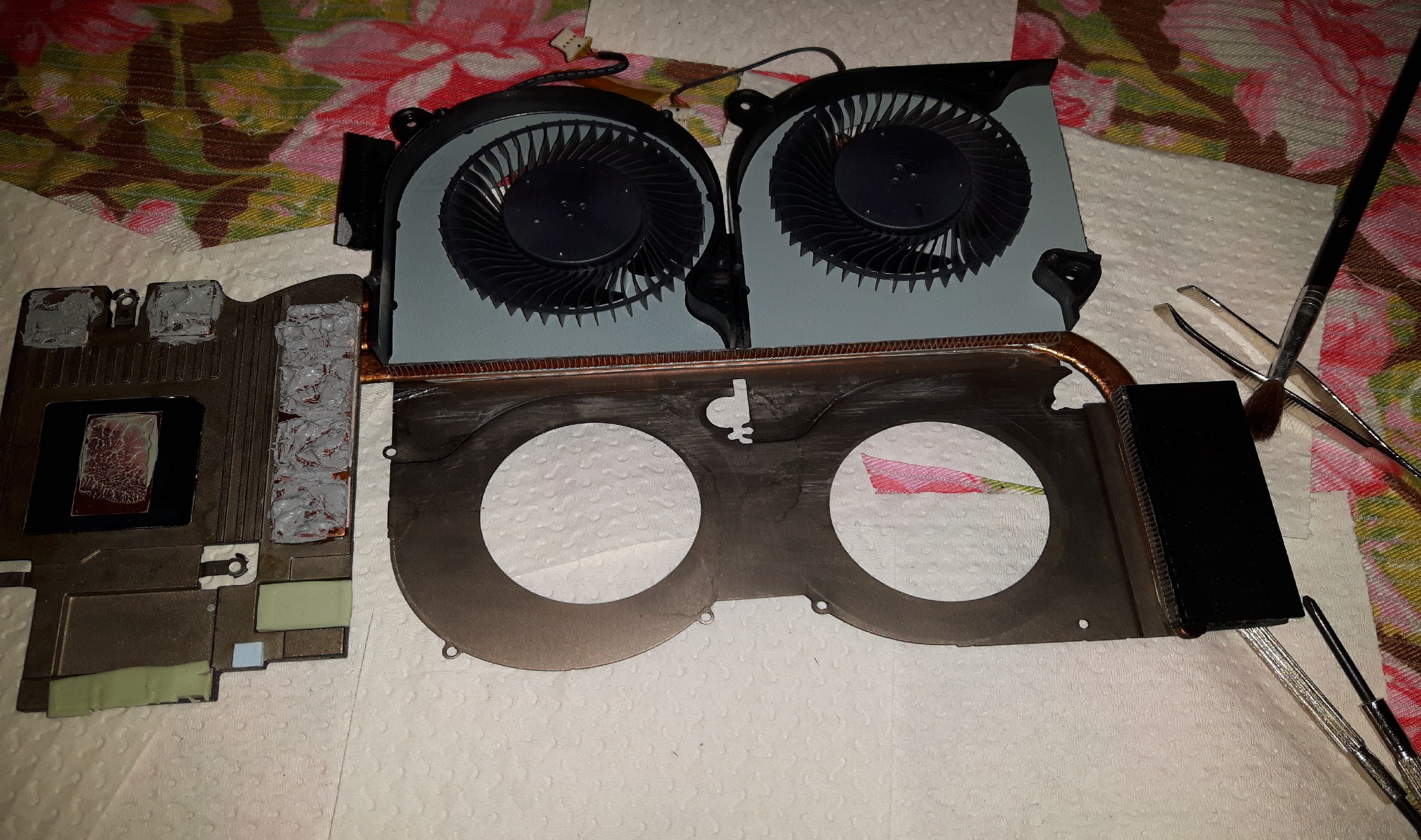

Durch Zufall habe ich auf youtube ein Video vom FAN Replacement eines Nitro 5 gesehen.
Was ich da sah hat mich zu tiefst schockiert. xD Nein im Ernst, es war eklig.

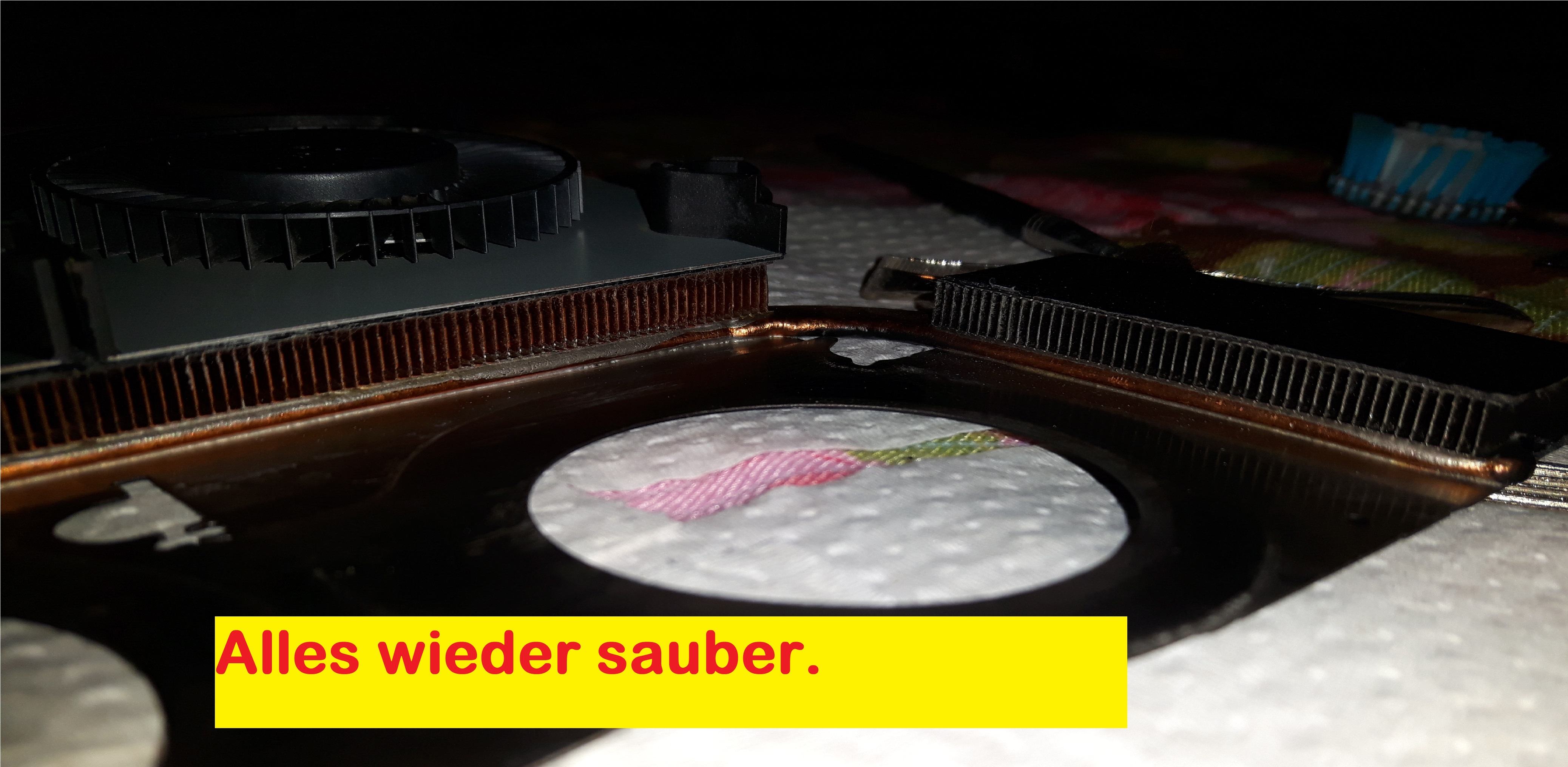

Da die Werte bei mir so derart hoch im Idel waren wusste ich, ich muss was machen.
Insgeheim hoffte ich ja, dass ich um den erneuten Hinweis von @2k5lexi irgendwie herum kommen könnte.
Dem war aber doch nicht so.

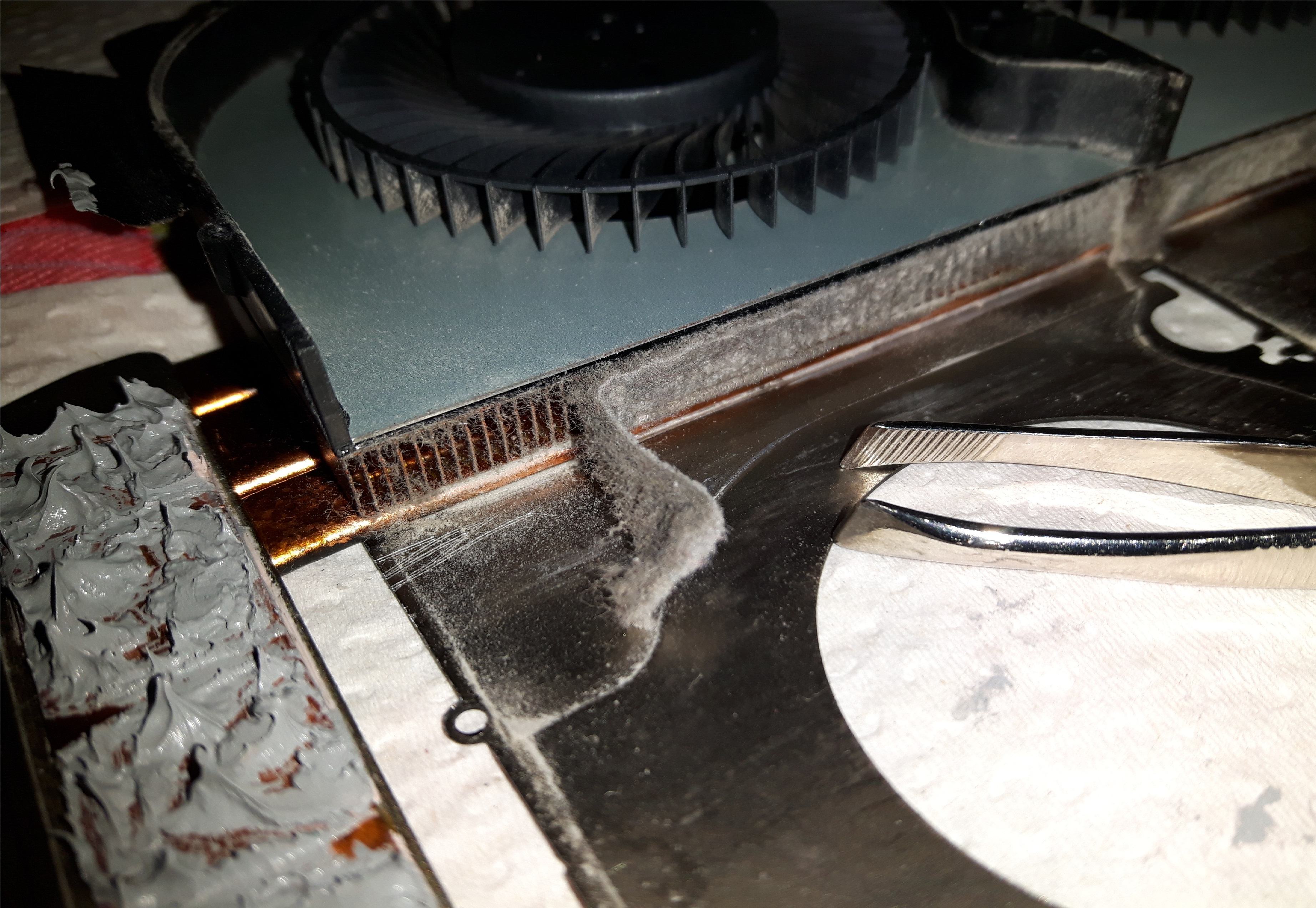

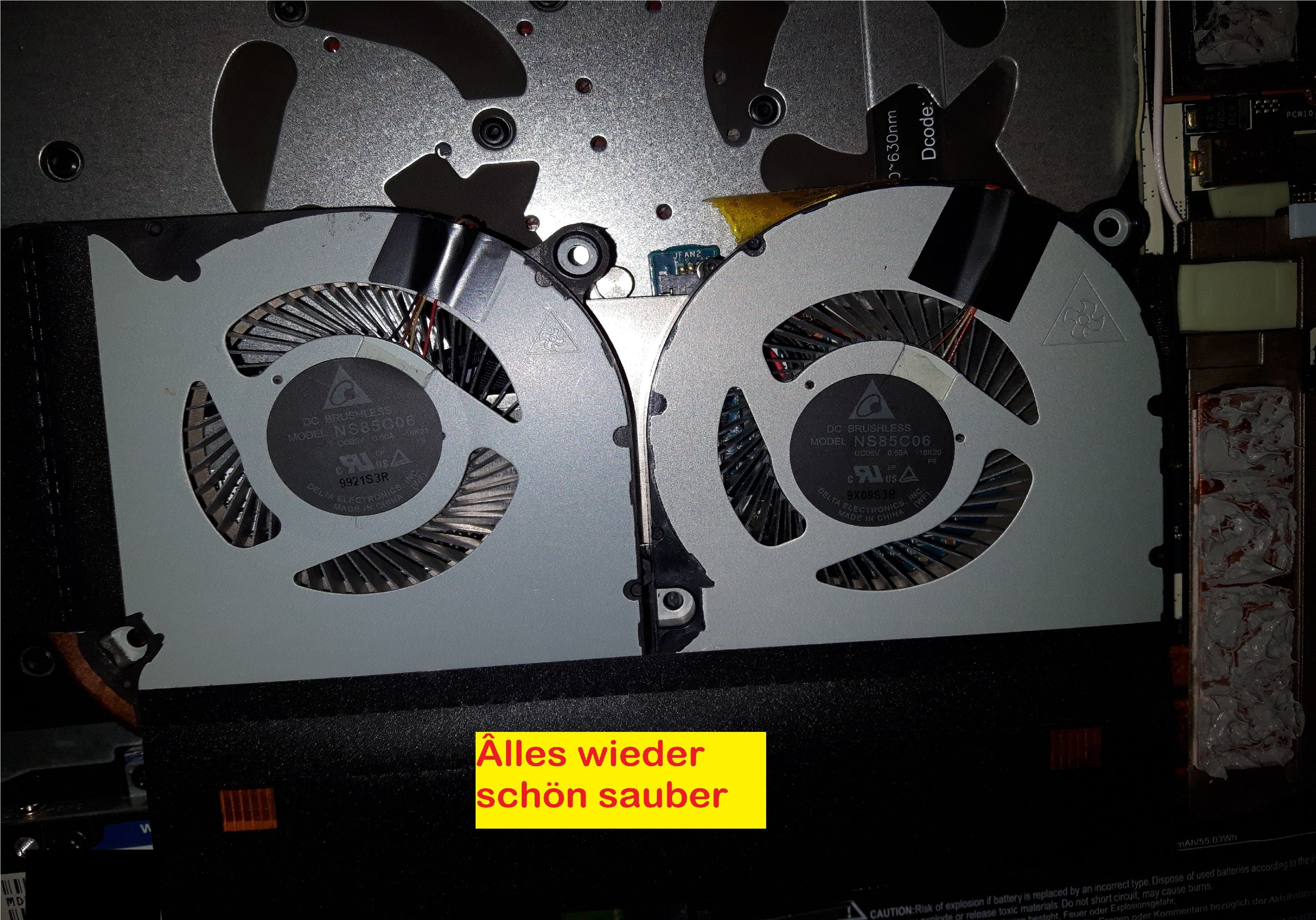

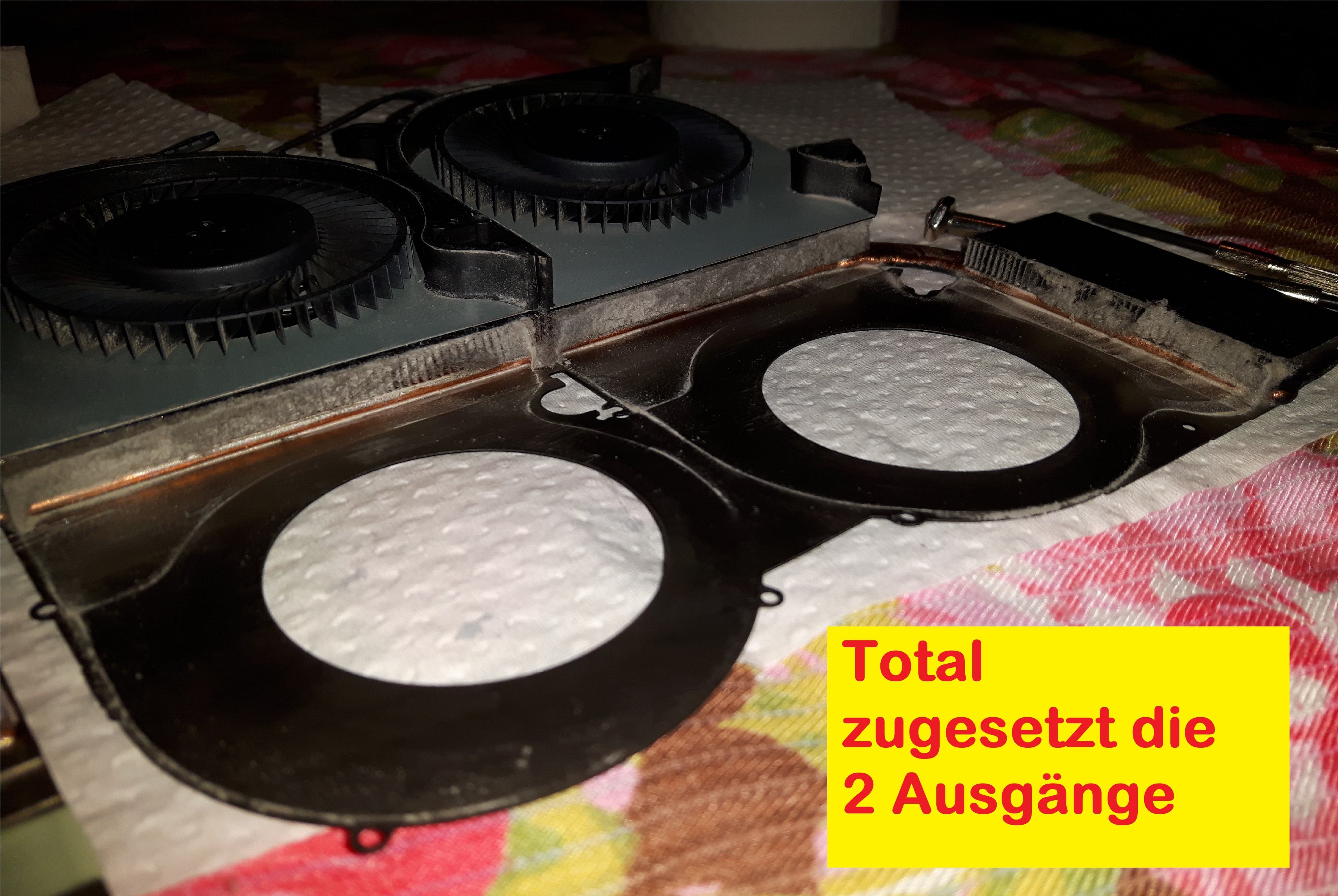

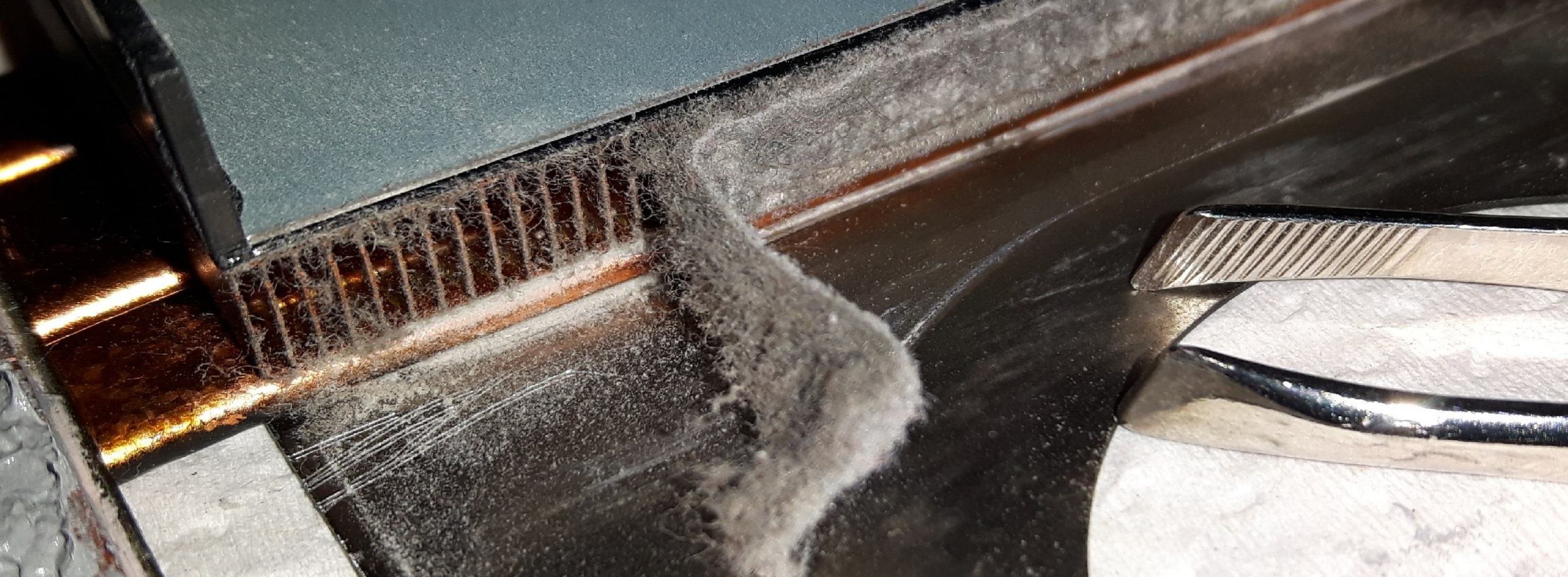

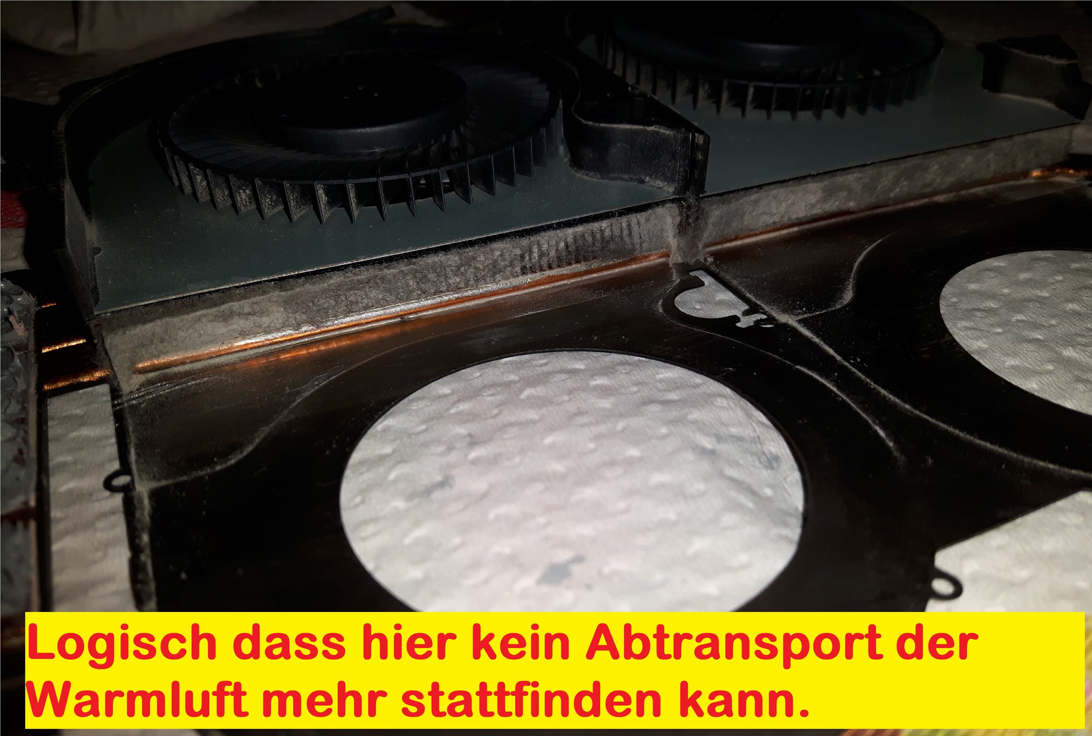

Also noch mal alles aufgeschraubt und diesmal auch die Lüfter aufgeschraubt.
Was ich da sah war einfach mega eklig.
Alles war total verstopft.
Und plötzlich machte auch alles Sinn. Durch die Reinigung gestern der Lüfter und dem WLP-Tausch wurde die Wärme von GPU und CPU noch
besser abgeleitet. Aber der letztendliche Abtransport der Wärme vom Kühlkörper weg aus dem Laptopgehäuse heraus funktionierte dann nicht mehr.
Und das erklärte auch den plötzlich höheren Wärmestau nach dem Aus - und Neu - Zusammenbau.
Jetzt hab ich absolute Traumwerte - zumindest für die Laptopverhältnisse - alles läuft Super und das bei rund 70 °C. 😂😅😄
Alles lädt auch viel schneller - New World braucht nur noch 1 Minuten statt 5.
Vielen Dank an Alle für Eure Hilfe.
Fotos sind unten angehangen.

Wenn so ein Laptop ein paar Jahre benutzt wird, ist das nicht ungewöhnlich. Staub ist überall und der sammelt sich prinzipbedingt in genau solchen Lüftungsanlagen.
Wobei das für nur 2 Jahre schon extrem aussieht. Ich habe erst vor ein paar Tagen wegen eines CPU-Upgrades meinen PC nach VIER Jahren auseinandernehmen müssen und bei der Gelegenheit gleich gereinigt, und obwohl ich jetzt nicht so reinlich bin und da schonmal Staubflusen in den Ecken liegen und RAUCHERHAUSHALT, sahen da selbst die Staubfilter der Gehäuselüfter nicht ansatzweise SO dicht aus. :ROFLMAO: Und die GPU- und CPU-Kühler eigentlich sogar kaum... vermutlich wegen der Staubfilter an den Gehäuselüftern. :d
Aber ist ja gut, das du das Problem jetzt gefunden hast und beheben konntest.
Ha, das Trüffelschweinchen hatte den richtigen Riecher 🐷
Da du es so schön bebildert hast, darf ich diesen Thread ins Hilfeforum schieben und deinen bebilderten Post als Lösung markieren?

Gut - der Rechner gibt halt echt Power bei Volllast - da laufen beide Lüfter bei knapp 6000 Umdr./min. Ich hatte nach dem ich den Rechner das erste mal gekauft hatte richtig Angst davor. 😅 Bei 6k Umd/m geht hier schon richtig was ab. xD
Aber ich puste auch immer den Staub unter dem Laptop weg, bevor ich ihn anmache. (Also wenn da überhaupt welcher liegt).

Ich habe aber ganz viele und ganz wichtige Schritte beim Ausbau jetzt hier ausgelassen.
Für welche, die das noch nie gemacht haben gibt es - gerade beim Laptop - echt noch viel nebenbei zu beachten. Sonst geht da wirklich schnell was kaputt.

Also doch nicht alles richtig gereinigt, nuja das kann man so per Ferndiagnose natürlich nicht ahnen :-)
Undervolting wird dennoch nicht schaden, bessere Temperaturen sorgen für weniger Drosseln

Undervolting wird dafür sorgen das die Lüfter entsprechend nach Temperatur niedrigere Drehzahlen fahren, also kann auch weniger reingeschafft werden was dann auf lange sicht zu weniger Verstopfung führen wird

So richtig die Lösung des Ganzen war letztlich ja erst die 2. "Fotoreihenfolge".
Die erste - die Du als Hilfe markiert hattest - hat ja so nicht wirklich was gebracht.
War das so gewollt von Dir? :)

Ganz allgemein:
Nach der ganzen Aktion ist mir etwas aufgefallen: mein GPU-Lüfter dreht unter Maximal-Power nicht mehr wie sonst bei 6122 Umd./min sondern nur noch bei 5888 Umd./min.
Hat der Lüfter durch den Aufbau nun doch einen kleinen Schaden wegbekommen?
Leider ist es mir - aber nur ein einziges Mal - doch passiert, dass beim durchpusten durch die Lüftungsausgänge der Kühler - ich glaub es war der linke - sich mitgedreht hat.
Ich fixiere sonst immer beide - aber das war so ein gefriemel... Hat da schon bei einmal pusten das Kugellager einen kleinen Schaden abbekommen?
Oder hab ich doch das aufliegende Abdeckungsblech zu fest angeschraubt? (Obwohl es echt Mikro-Schrauben sind - die kann ich garnicht so fest drehen).
Siehe Foto:
(P.s. auch unter dem Preset "Max" bekomm ich bei der Drehzahlanzeige das gleiche).
Kühlung funktioniert nun besser, muss der Lüfter eben nicht mehr auf Vollgas laufen, ist doch ok soweit.
