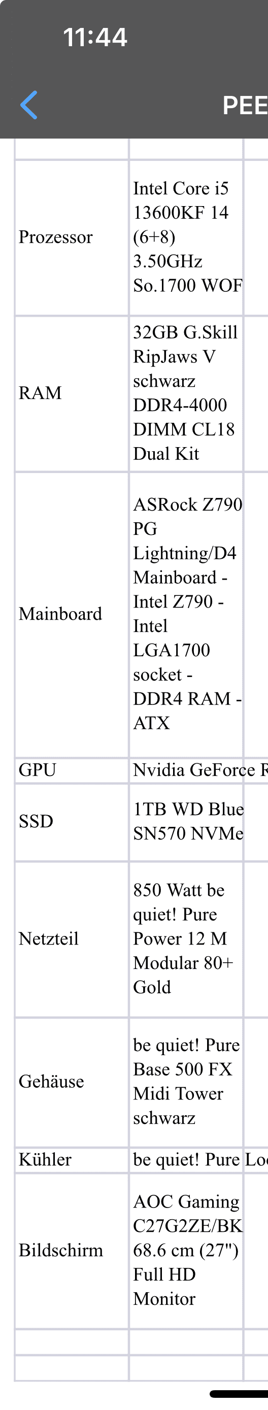

hier nochmal meine Komponenten aufgelistet; entschuldigt bitte die Auflösung aber ein besseres Bild habe ich nicht

Liste doch mal bitte alle Komponenten auf die verbaut sind.

Damit dir geholfen werden kann, liste doch bitte einmal genau auf was in deinem PC verbaut ist.
Zur Not einfach von der damaligen Rechnung abtippen.
Anschließend kannst du bitte noch auflisten ob und wie du RGB Krams in deinem PC verbaut hast und wie du diesen steuerst.
